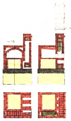

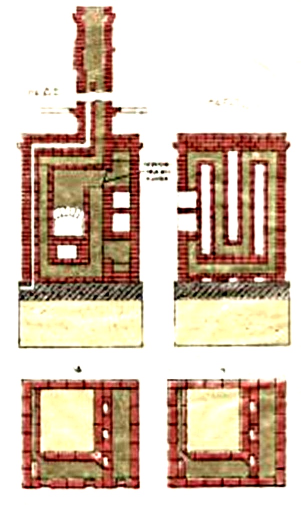

Нашла интересную русскую печь.
Русская печь со щитком по материалам издания книги (Р.С.Ф.С.Р. Опытно- исследовательская мастерская огне- стойкого строительства. Москва 1927 г.)
О русских печах вообще
В деревнях русская печь служит не только для выпечки хлеба и варки пищи, но и для отопления помещения, так как в небольшой избе больше одной печи не поставить. Русская печь особенно любима в деревне за то, что служит в зимнее время теплой лежанкой.
Но если разбираться в качествах русской печи, то можно легко убедиться в том, что она самая несовершенная и неэкономная из всех существующих образцов печи.
От хорошей печи требуется, чтобы при малом количестве сжигаемого топлива она давала бы больше тепла. Кроме того, она должна дольше держать тепло и таким образом равномерно отапливать помещение в течение суток.
Русская же печь наоборот, сжигает много топлива, быстро охлаждается и помещения достаточно не согревает.
В других печах, именно в голландских, качества хорошей печи достигаются тем, что в них делаются длинные дымоходы. Нагретый в топке воздух прежде, чем выйти в трубу проходит по дымоходам и успевает отдать свой жар кирпичу, из которого печь сложена. Этот жар, по окончании топки печи долго держится и отдает тепло помещению. В голландских печах таких стоячих дымоходов делается 7 или 8 и даже больше.
Кроме того в голландской, печи топка и дымоходы так устроены, что тяга может быть больше или меньше. Для этого топка и дымоходы делаются крупных размеров. Эти размеры находят опытом в специальных лабораториях, но часто хорошие печники определяют их своим опытом во время кладки печей.
В каждой печи сила тяги имеет большое значение, так как при слишком сильной тяге всякое топливо хорошо и быстро сгорает. Горячий воздух из топки быстро проходит по дымоходам, большая часть жара от топлива уходи в трубу, не успевая хорошо прогреть кирпич. При слабой тяге топливо плохо горит, а иногда и просто тлеет, не давая тепла.
Чтобы можно было в голландской печи усиливать или ослаблять по мере надобности тягу, делается поддувало. Между поддувалом и топкой кладется решетка, через которую воздух может проходить из подтопка в топку. таким образом, воздух при закрытой топочной дверке может проникать в топку и через поддувало, в котором также ставится дверка. Открывая больше или меньше поддувальную дверку можно по желанию увеличивать или уменьшать тягу в топке в дымоходах, или, как говорят, можно тягу регулировать.
Чтобы по возможности устранить перечисленные недостатки русской печи и сделать ее пригодной не только для выпечки хлеба и варки пищи, но и для отопления в зимнее время, необходимо к русской печи пристроить дымоходы, какие устраиваются в голландских печах.
Та часть русской печи, в которой такие дымоходы устроены, называется щитком.
Летом, когда не нужно отапливать помещения, проход дыма в дымоходы закрывается особой вьюшкой и весь жар из топки выходит прямо в трубу. С той стороны, где устроен щиток, печь летом не прогревается и, таким образом, в помещении не жарко.
Зимой же вьюшка ставится таким образом, чтобы дым и жар проходили через дымоходы, устроенные в щитке, от которого помещение достаточно и равномерно согревается.

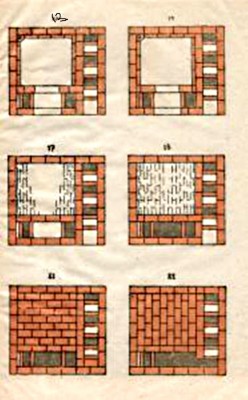

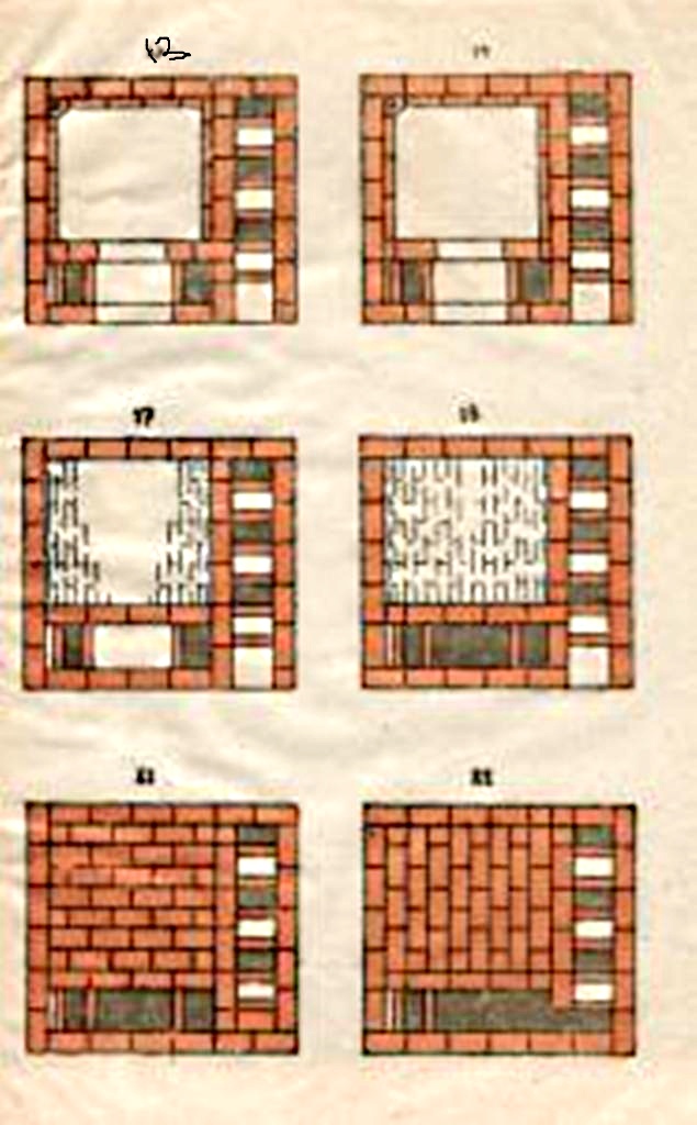

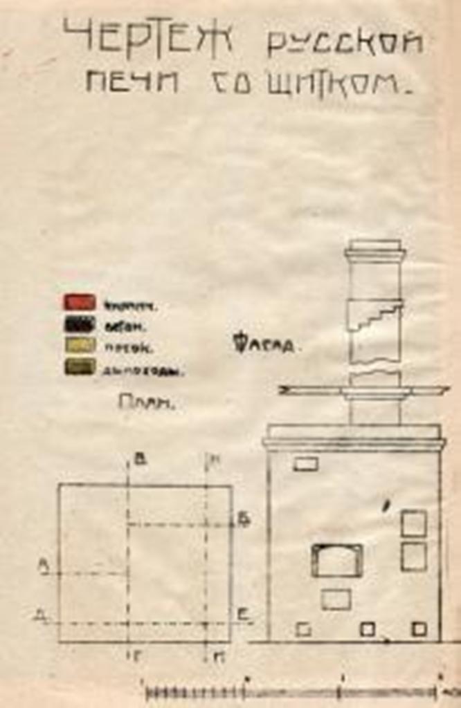

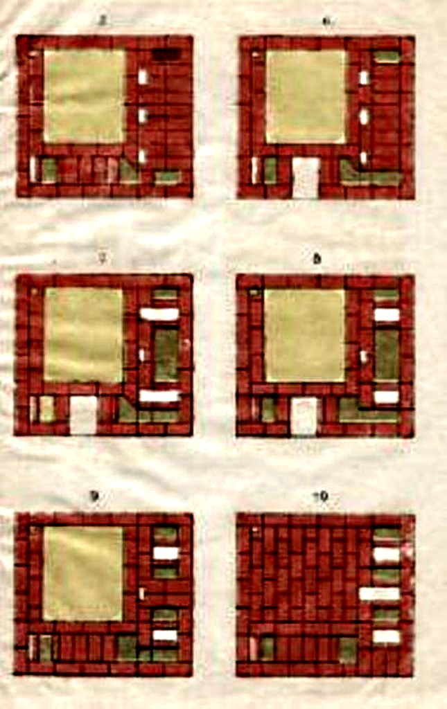

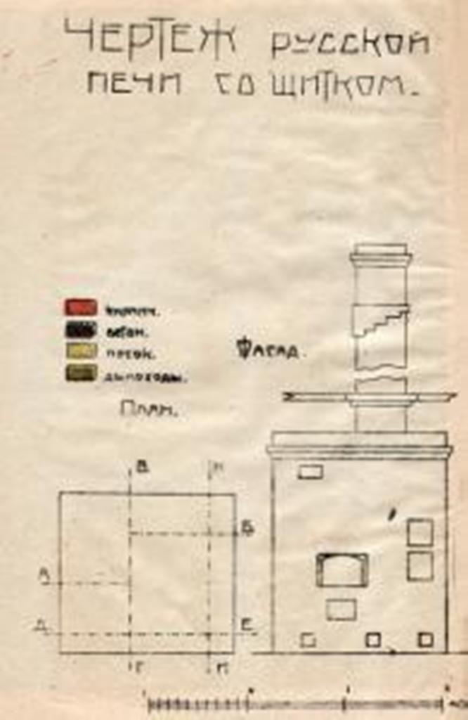

Как класть печь. Чертежи русской печи
На прилагаемых чертежах показаны разрезы и фасад печи. Кроме того, показана кладка кирпича в каждом ряду.
Если укладывать кирпич ряд за рядом так, как показано на чертежах рядов, то печь выйдет такой, как нужно.
Разными красками обозначены:
кирпич- красным цветом,
вентиляционные ходы- белым,
дымоходы- серым,
песок- желтым и
бетон- серым со штрихами.
На чертежах рядов, начиная от 16 и заканчивая 20, черными не закрашенными чертами показана кладка свода в топке.
На всех чертежах кирпич, показанный у дымоходов вентиляционных ходов узкими полосками, означает кирпич, положенный в кладку на ребро.
Начиная от первого ряда и кончая девятым рядом, желтой краской показана песчаная засыпка под подом печи, который сложен на десятом ряду. Засыпка песком сделана для экономии кирпича, который в этом месте не нужен, так как кроме кирпичей пода ничего на эту часть печи не давит. Песок под подом должен быть хорошо протрамбован.

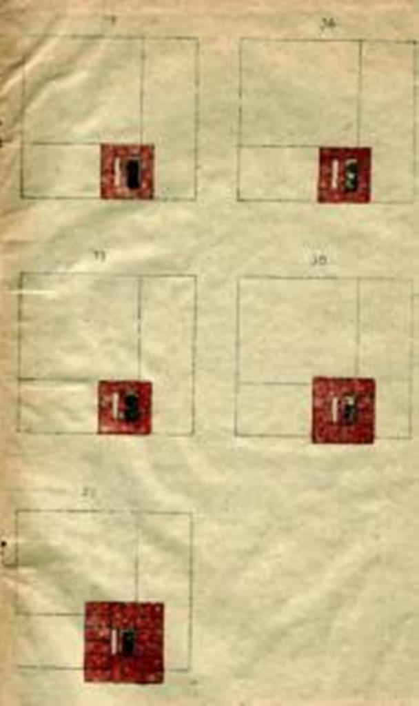

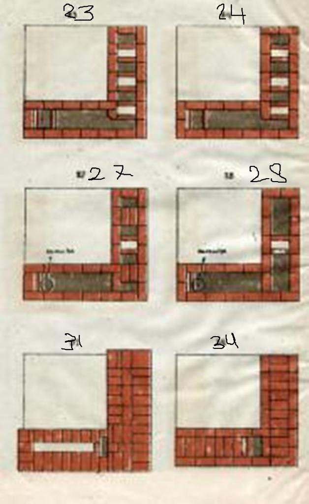

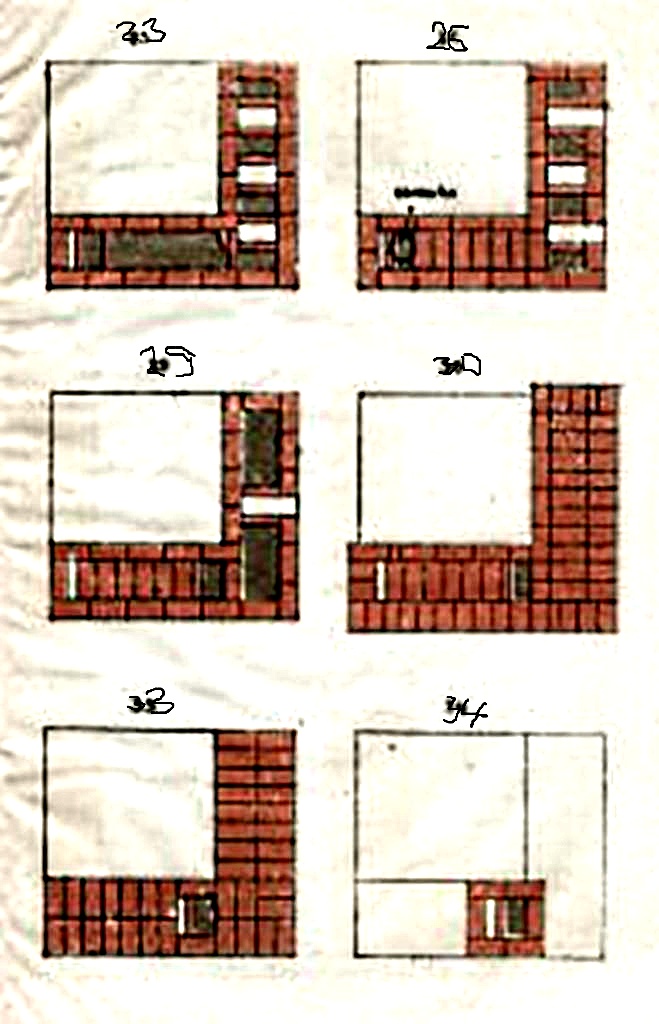

На 26- м ряду в дымоход вставлена круглая вьюшка, а снаружи, как показано на фасаде печи против вьюшки должна быть оставлена дверка. На 22- м ряду, как показано на разрезе ДЕ должна быть поставлена перекидная заслонка, ручка которой выходит наружу, как показано на фасаде.
22- м рядом заканчивается кладка печи и дальше продолжается только кладка щитка, дымоходов, вентиляционных и паровых каналов.
Начиная с 34-го ряда идет кладка трубы.
На втором и третьем плане рядов кирпича в лицевой части печи заложены два кирпича на ребро, служащие для закрытия отверстий, через которые время от времени производится чистка дымоходов. Для этого заложенные кирпичи вынимаются, а после прочистки дымохода вновь вставляются.
В деревнях не все кирпичные мастера выделывают одинаковый кирпич. Один мастер выделывает кирпич в 6 вершков на 3 вершка и на полтора вершка, другой же вырабатывает кирпич на 5 (3/4) вер., на 2 (3/4) вер. и на 1 (1/2) вер. Поэтому на чертежах размеров печи не показано. Они выйдут в зависимости от того, пошел ли на кладку полномерный или маломерный кирпич. Нужно каждый ряд лишь класть по чертежу.
Фундамент русской печи
Если имеется под руками бутовый камень, хорошо из него сделать фундамент на известковом или глиняном растворе. Если нет бутового камня, но имеется красный кирпич, можно сделать хотя бы на глиняном растворе кирпичный фундамент. Но если нет ни бутового камня, ни красного кирпича, можно сделать песчаный фундамент. Такой песчаный фундамент показан на чертеже желтой краской.
Для фундамента нужно вырыть ров глубиной до плотного грунта. Таким плотным грунтом будет глина. Ров надо копать на 3 вершка шире во все стороны против размеров самой печи. На чертеже первого ряда ширина печи (по лицу) показана в шесть с половиной кирпичей, а длина- шесть кирпичей. Следовательно, ров под фундамент надо рыть на ширину в семь кирпичей, а в длину в шесть с половиной кирпичей. Дно рва нужно выровнять во всех направлениях по уровню. Затем можно закладывать фундамент. Для песчаного фундамента следует засыпать в ров слой песка в 4 вершка и, разравняв песок, залить его известковым или цементным молоком, то есть жидко разведенной водой гашеной известью или жидко разведенным водой цементом. После этого на слой песка кладут доску и сильно по доске трамбуют деревянной трамбовкой весом до 2- пудов до тех пор, пока на поверхности песка не покажется жидкость. После этого засыпают новый слой песка и вновь заливают и трамбуют. Так поступают до тех пор, пока весь ров не заполнят на три вершка ниже поверхности земли.
Поверх набитого в ров песка делается более прочная часть фундамента, которая показана на чертежах разрезов печи серым цветом со штрихами. Эту часть фундамента выводят наравне с полом и делают ее либо из обожженного кирпича или камня, сложенного на известковом или глиняном растворе, либо, за неимением красного кирпича или камня, из бетона. Для этого сбивают на месте по размерам фундамента стенки из досок и набивают фундамент до нужной высоты цементно- песчаным бетоном. Для бетона хорошо смешивают в сухом виде чистый (без примеси глины) песок с цементом, взяв на каждую часть цемента от 8 до 10 частей песка. Затем смесь заливают водой настолько, чтобы раствор получился не жидкий, а только сыроватый, хорошо его вновь промешивают, чтобы он весь был одинаковой сырости и выбрасывают его на место. Разравняв раствор, трамбуют его. Такому фундаменту из бетона надо дать простоять с неделю, чтобы закреп, после чего можно на нем класть печь.
На разрезе "ДЕ" ниже половых досок показана входная часть подпольной вытяжки (белой краской).

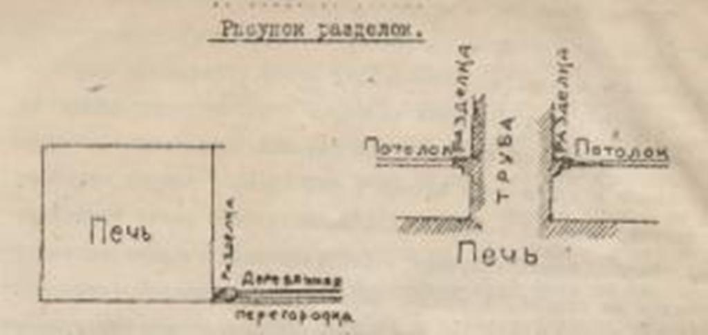

Дымовая труба и разделка
Кладка всей дымовой трубы на чертежах не показывается, так как по первым показанным на чертежах рядам свободно могут быть сложены остальные ряды трубы.
Следует лишь обратить внимание на обязательное устройство в трубе разделок в тех местах, где труба пересекает потолок и крышу. Разделки, то есть уширения кладки, должны быть сделаны вообще везде, где деревянные части прикасаются к печи, а именно, у стен и перегородок.

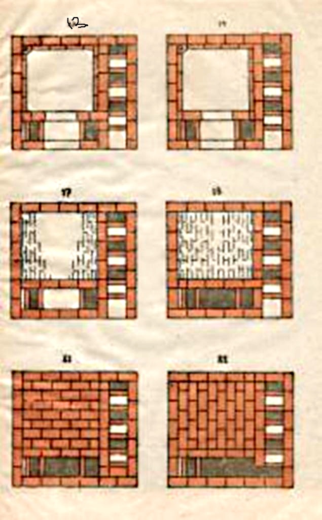

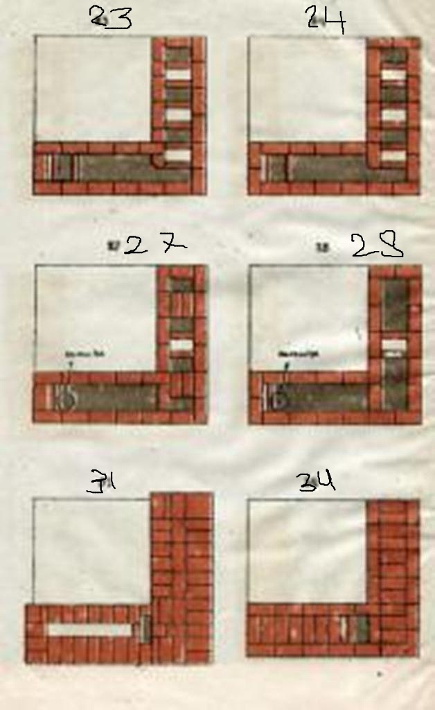

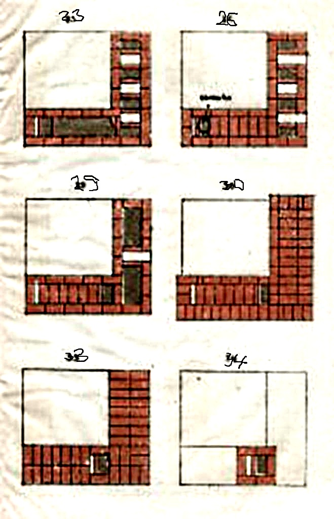

Продолжение порядовки

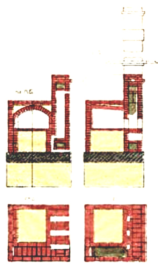

СообщениеДобавлено: Ср 23 Ноябрь 2016, 23:04 Ответить с цитатойВернуться к началу
Может и в библиотеку. Главное, что в этой печи щиток и спереди и сбоку. А еще есть каналы для просушки подполья.
