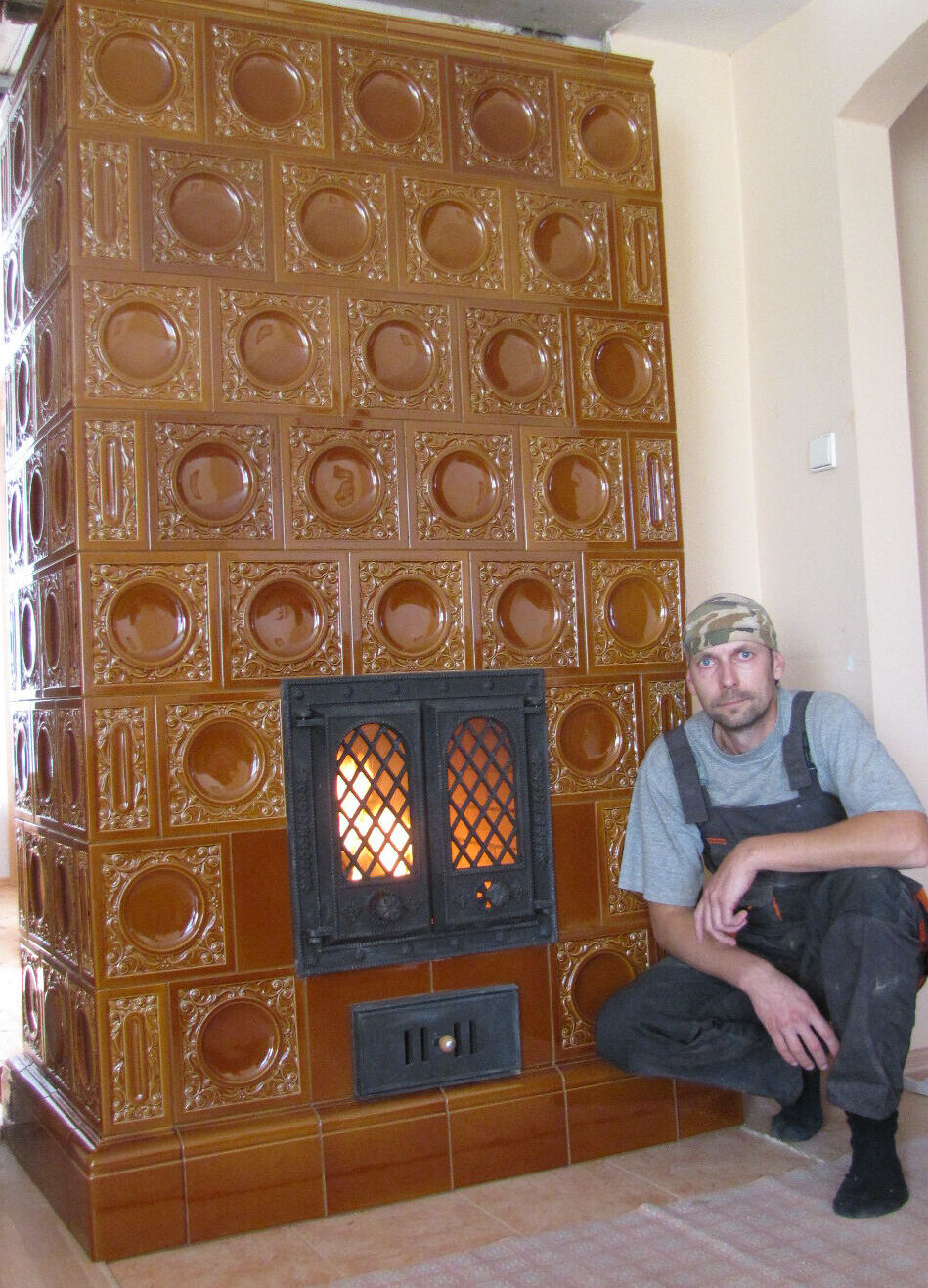

Работал с такими. Действительно качество отменное. Геометрия приятно радует.

Красиво.
Миша, а облицовку набирали сами из каталога или была уже куплена?

Готовый комплект уже был куплен и ждал монтажа.
