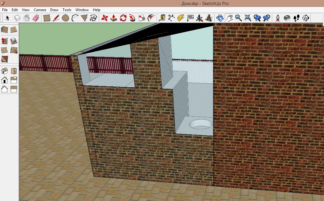

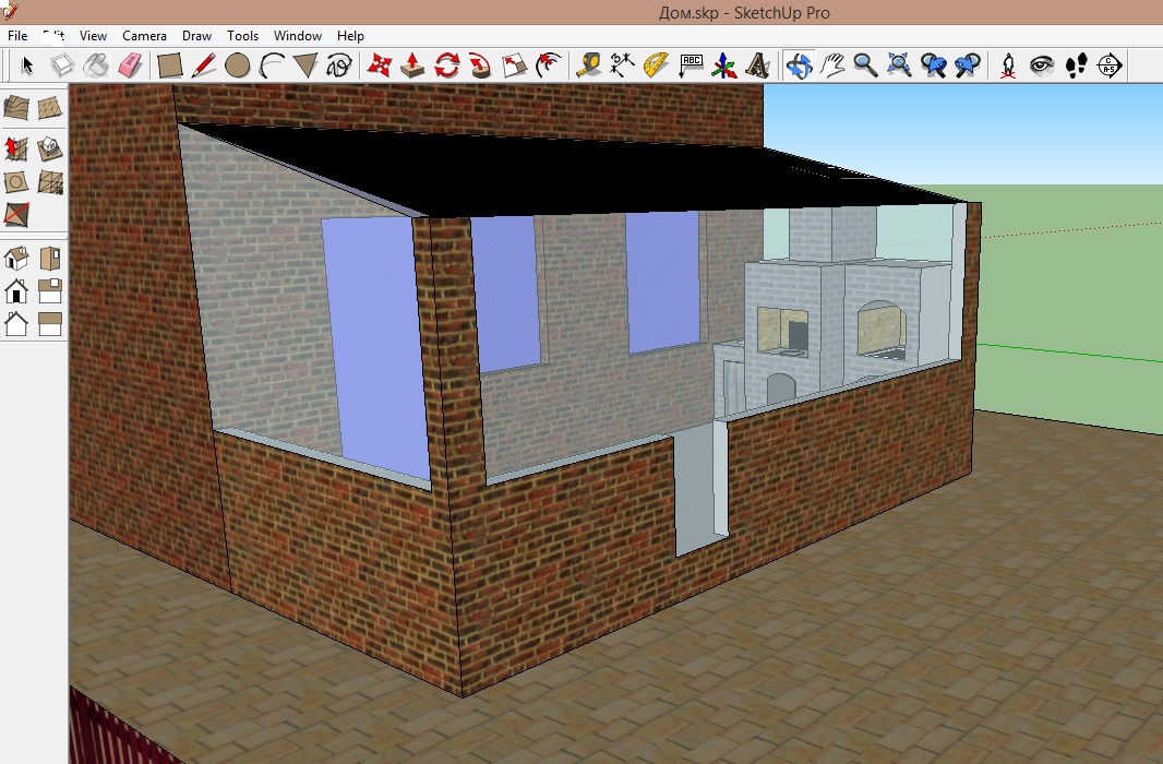

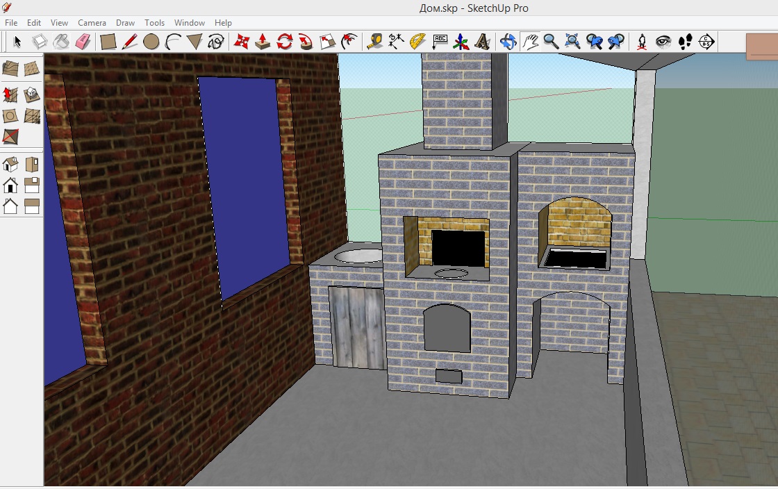

Всем доброго времени суток!
Решил создать на летней кухне комплекс.Крыша будет из поликарбоната и по периметру кухня будет застеклена.
Интересует само расположение комплекса,уличную стенку надо прятать во внутрь самой кухни от воздействия разницы температур, так как эксплуатироваться будет и зимой и летом?
Возможно ли поверх комплекса установить окна, будет ли на них как то влиять температура от печи?
Хотелось бы узнать мнения профессионалов,
может кто собирал что-то подобное !!!

Крыша из поликарбоната, застекленная веранда? У Вас теплица есть? Зайдите туда летом, огурчики помидорчики полить и поймете, что такое кровельное покрытие не лучший вариант летом... Посмотрите на соседскую теплицу из поликарбоната построенную лет пять назад, грязевые подтеки на поликарбонате Ваши эстетические чувства не напрягают?
Для того, что бы ответить на Ваш вопрос нужно увидеть внутренне устройство вашей печи. В типовых схемах скорее всего это нужно. Сзади идут каналы с относительно теплыми газами и их неплохо использовать для отопления зимой.
Расстояние от дыма (внутреней поверхности канала) до сгораемой конструкции должно быть не менее 380 мм.
На фото я вижу минирусскую с микроплитой для казана и мангалом. Мало плова, чебуреки, беляши жарить по две штуки... Нерационально.

карбонат я хочу использовать в виду малого освещения первого этажа.возможно рассмотрю варианты металлочерепицы. картинка это пока воплощение моих мыслей ,чтоб приблизительно донести их до вас!
По поводу тепловых каналов задней стенки, все таки лучше дать пространство от уличной стенки?
Не лучше, а обязательно!
