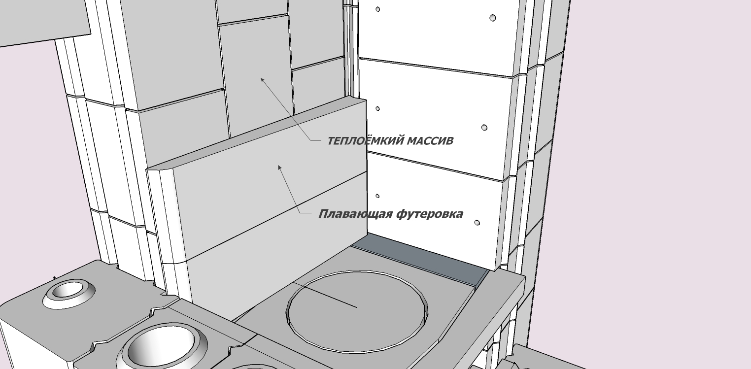

Владимир, смотрите, какой эффект Вы не учитываете: Когда мы начинаем топить печь из холодного состояния в топке очень быстро растёт температура. Для индустриального шамота в диапазоне температур 0-200 градусов критической является скорость нагрева 5 градусов в минуту. (это общеизвестный норматив для кривой ускоренного обжига кирпича) Но в нашем случае всё сложнее. Ведь при обжиге кирпича его СТАРАЮТСЯ греть со всех сторон равномерно, а в печной конструкции он греется только с одной стороны. Односторонний прогрев требует по идее снижения скорости нагрева. Его ограничивают 3 градусами в минуту. Если эту скорость превысить, то тепло не успевает проходить в массив. Как говорит Андрей Ищенко, тепловая энергия ищет выхода и начинает преобразовываться в механическую. Кирпич начинает деформироваться, превращаться в трапецию. Его начинает выгибать. Как следствие - трещат швы, рвёт монолитные футеровки и т.п. Вы боретесь с этим устанавливая огнеупорный кирпич на ребро, снижая вероятность разрушения конструкции. Вводите понятие "паразитные массы" и т.д. Остановимся пока на этом. Ваша позиция понятна и достойна уважения. Но это позиция "инженера-механика". Повторюсь, позиция достойна уважения.
Теперь зайдём с позиции практикующего печника. Печники предпочитают класть кирпич на плашку. Делают топливники толстыми. Везде, куда только можно втыкают теплоёмкие элементы. Ни о каких "паразитных" массах слышать не желают. Ищут способы увеличения поверхности тепловосприятия, рёбра придумывают, окошечки-печурочки ставят....Основной посыл - увеличение теплоёмкости, поверхности теплоотдачи... В общем - запасают тепло как могут и раздают его как могут. И эта позиция достойна уважения.
Зайдём с позиции "кабинетного учёного". В этой позиции всё чётко. Бессмысленно увеличивать теплоёмкость печи, если при такой-то теплотворной способности топлива и при такой-то его исходной массе мы всё равно печь не согреем. И напротив, если снизить "эффективную массу", мы не отберём у топлива "положенные нам по договору" и оплаченные калории, а выкинем их в трубу. Ну и отсюда программы расчёта топливников, оптимизации их геометрических размеров и т.п. И эта позиция понятна. И тоже достойна уважения.
Теперь идём к потребителю. Потребитель хочет печь КРАСИВУЮ. Чтобы БЫСТРО ГРЕЛАСЬ и ДОЛГО ОСТЫВАЛА. Чтобы в пятницу затопил и до понедельника ТЕПЛО, НО НЕ ЖАРКО. Чтобы КОМПАКТНАЯ была или напротив, ОГРОМНАЯ. Чтобы огонь ВИДНО было. Чтобы ДОЛГО огонь ВИДНО БЫЛО. Чтобы хлеб пекла и кости грела. Чтобы пожара не было. Чтобы топливо не кушала. Чтобы мужики завидовали...Чтобы как у бабушки....Ну и далее по тексту.
Есть ещё позиции строителя, пожарника, эколога, производителя, соседа..... И у каждого своя правда, своя формула-теория, свой обязательный норматив, свои навыки и опыт.
Но ведь жизнь не стоит на месте. Появляются новые материалы. Появляются новые способы обработки и соединения старых материалов. Появляются новые виды топлива. Появляются новые способы сохранения тепла. Появляются новые системы управления процессами горения и вообще много чего появляется. Спорить о том, что в хозяйстве полезнее, тапки или кошка...? Хорош уже обижать друг друга и ссориться по пустякам!
Возвращаясь к первой части поста:
Проблемы "чтобы топливник не порвало", "чтобы быстро, но безопасно согреть" решается установкой тонких плавающих огнеупорных футеровочных пластин. Материал пластин совсем другой, нежели материал теплоёмкой массы.
_________________ Дмитрий Галанин

| Описание: |
| Размер файла: |
271.45 КБ |
| Просмотров: |
764 раз(а) |

Дмитрий, уже очень много печников, которые поработали со мной и обнаружили, что кроме мертеля на воде шамот можно класть на мастику, теперь делают и свои такие печки с футоровкой топки на ребро .
А зачем нужно накапливать больше тепла в печке, если теплопотери показывают какого размера печка нужна? Если требуется 3,5кВт печка всего, то глупо в печке 3,5х3,5 кирпича ставить шамот топки на плашку. Печка получится долгопрогревающаяся как минимум. А если это приезд в дачный дом, не ПМЖ?
Ну а всем остальным - эта тема не просто картинки и что-то еще написано.
Каждая картинка - это воплощенная в жизнь конструкция.
Полученные отзывы на работу ее после года-двух.
Постепенное приближение к цели оптимизировать прогрев печки и накопление тепла в ней.
И только потом результаты были представлены вам.
Но разумеется если не хотите принимать мои выводы - никто вас заставить не может.
А то, что я прочитал в постах от Колчина в этом году - у меня уши бы свернулись трубочкой, если бы это услышал. За предыдущие годы такой ерунды написано не было. С поттасовкой циферок, с отрицанием своих слов...

Уважаемый господин Солин.
Если Вы делаете претензию на мои высказывания, то прошу Вас привести примеры, где я "подтасовываю цифры и отрицаю свои слова". В противном случае требую публичных извинений.
По поводу футеровки топки на ребро. Это делается с незапамятных времен, а клеится на мастику с семинара 2008 года. Посмотрите семинар в Кузнецах. В этом Вы не новатор и это никак не лично ваши заслуги.
Но. Делать топку на ребро ... до этого не додумался ни один из печников. Эту глупость Вы уже сами придумали и под ней не подпишется ни один здравомыслящий.
В теме по активной массе я показал на примере в цифрах, что активная масса печи прямо пропорциональна тепловой мощности теплоемкой печи, а последняя зависит от количества восполняемого тепла для заданного помещения. А вот уже сделать внешнюю поверхность с теплоотдачей в 500 вт/м2 или 350 вт/м2 - это уже зависит от проектировщика. Освежите тему "Прогрев и нагрев" и сравните приведенные там примеры с Вашими конструкциями на предмет правильности проекта. В скором времени я доберусь и до этого каверзного узла.
Замеры температур с печей, выполненные ладошкой или пирометром на отдельном участке печи ни о чем не говорят. Ведь если объемная масса не соответствует заявленной мощности печи, то вряд ли потребитель получит заявленные ватты в течение заданного промежутка времени между топками. Это закон, о котором говорили выше. Не мной придуман, и не Вам его игнорировать в своих заявлениях.
Так что (?) жду.

Евгений Викторович - напомню:
1. прогрев красного кирпича и шамота до одинаковой темпеартуры - вы привели в пример на мои слова, что шамот при более высокой температуре накапливает больше тепла. Почему вы уравняли температуры?
2. на мое сообщение, что нижние кирпичи с полочками будут холодными у печки и указание, что это вы сами написали вы заявили, что это 2 разных случая.
3. вы пишете прогрев шамота в топке на ребро после протопки 300 градусов, хотя всем известно внутри топки температура не менее 700 градусов, а первом колпаке около 400. И простое усреднение температуры дает накопление большей температуры.
4. ваш пост, что из-за малого числа циклов нагрева/остывания - практически свидетельствует о том, что топку из шамота в бытовой печке делать нельзя.
5. Если печь будет греться быстро, значит она и остынет, относительно, быстро. - это ваша фраза. Может она и справедлива для банных печек, но не для отопительных.
Вам этого достаточно? По мне - это просто попытки унизить меня. Это вам приносит хоть какое-то удовлетворение? Этакое битье совместное крутыми профи одного человека? Вы такие сильные... вас так много...
И конечно в споре с модератором никто не сможет устоять.
Если я вам НИЧЕГО НОВОГО не сообщил, так не мешайте другим узнать что-то новое для себя.
Ваши посты к каким-то дальнейшим улучшениям в раположении топки в печке не ведут.
Но мое общение с профессиональными печниками дает понимание - они форумы не читают, им некогда, они работают. А построив мою печку они как на курсы сьездили. И снова они обращаются за помощью.
Еще раз обращаю внимание все печки были сначала просчитаны, потом построены, заказчики отписались по работе печек - и только потом результаты были представлены здесь. С обоснованием того, как именно происходили изменения внутри печки. Это и есть топология - изменение внутрянки печки на ту, что дала лучшие результаты.
Продолжите избиение "младенца" толпой? Ну это уже вы сами решите. Как ваша совесть вам подскажет.
Здоровья вам и удачи в печном деле, профессионалы.

Уважаемый, не надо наматывать слюни на кулак, а отвечайте по существу вопроса. Если у вас печи просчитаны, то будьте добры, покажите хотя бы один расчет и в частности по "паразитным кирпичам"
1 - применение материалов с одной и той же теплоемкостью в одних и тех же условиях позволит запасти одно и то же количество тепла, т.е. если керамический разогрет до 300*С и шамотный, то по запасам энергии они равны (!)
2 - я не знаю Ваших указаний, а кирпичи с полочками из активной площади всегда вычитаются при проведение испытаний печи
3 - в топке есть температура газов и температура поверхности стенки и они не равны по определению. В тестах "нагрев-прогрев" это четко видно.
4 - мое сообщение дает подробное пояснение, что применение в топке материалов с одной и той же теплоемкостью запасут одно и то же количество тепла, будь то шамот или керамический кирпич ...но, последний имеет меньше циклов
5 - если печь нагрелась быстро, то и остынет быстро ... все относительно и высокая температура в определенный момент времени на поверхности не говорит о том, что печь будет иметь эту же температуру 12 часов, т.е. до следующей топки. Приведите данные испытаний по методике ГОСТ3000 и убедите нас в обратном.
Все, что Вы здесь наплакали никакого отношения к выдвинутым Вами обвинениям в мой адрес не имеет.
