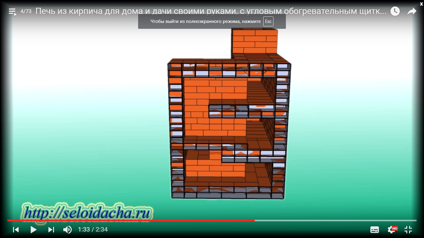

СообщениеДобавлено: Вс 15 Январь 2017, 14:44 Ответить с цитатойВернуться к началу
разрез 1

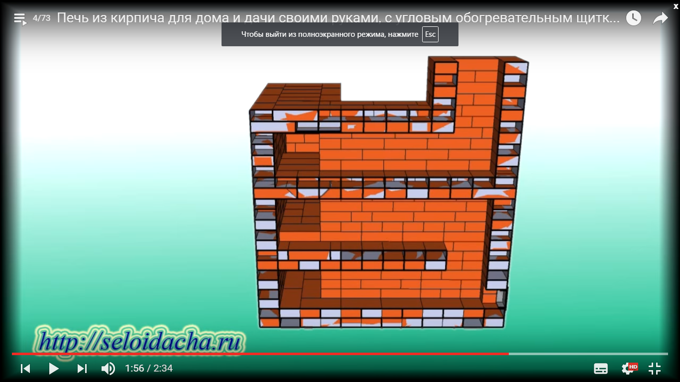

разрез 2

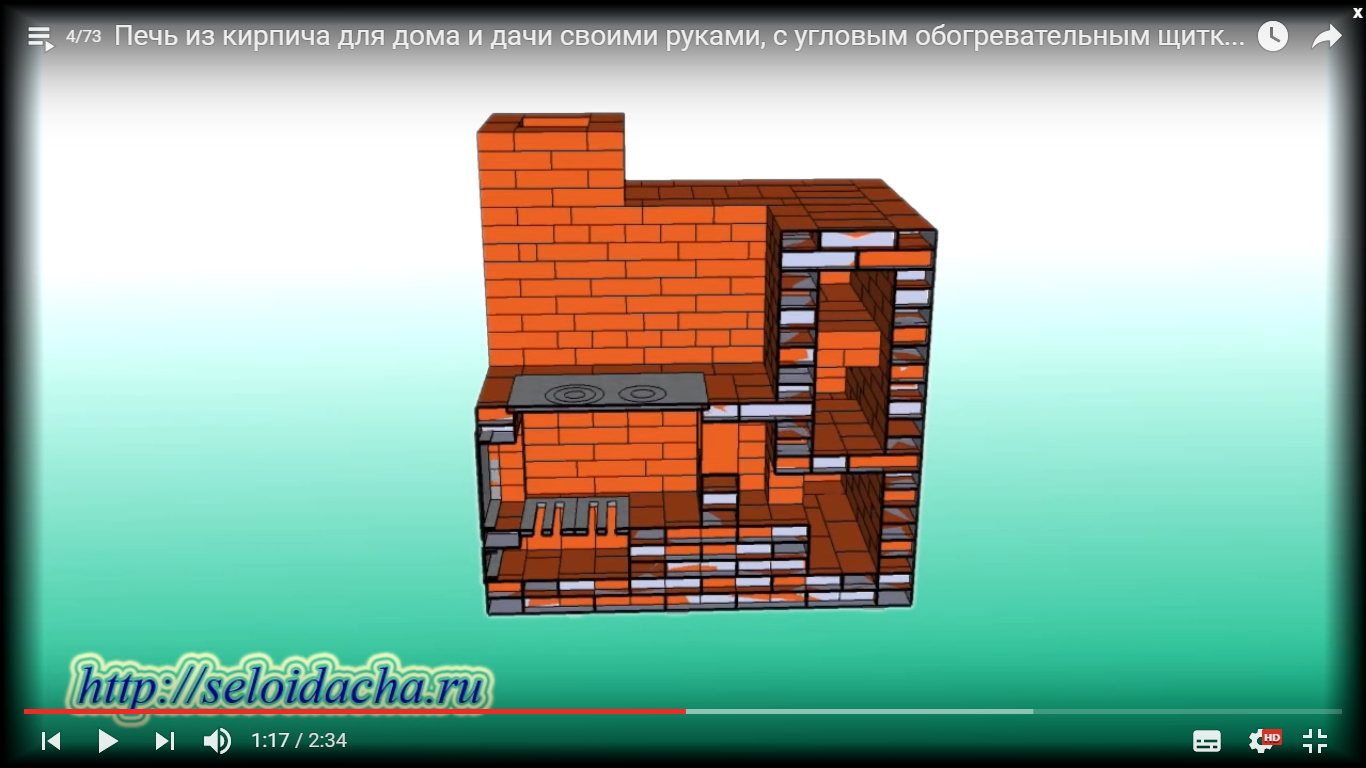

СообщениеДобавлено: Вс 15 Январь 2017, 14:45 Ответить с цитатойВернуться к началу
разрез 3

СообщениеДобавлено: Вс 15 Январь 2017, 15:11 Ответить с цитатойВернуться к началу
давайте по первому. топка, все просят подлиннее, нафига? есть понятие тепловое напряжение топки, дровам должно быть тесно и жарко, а эта от паравоза.
дверка стоит в ряд с подом, угли будут выпадывать.
перевальная стенка стоит за плитой. а должна под плитой,
за хайлом отбойная стенка с красного, придётся закрывать
хайло перекрыто в один ряд
по 2-3 даж говорить неохота. такими каналами проскочат в трубу шестерик все ваши дрова. да, тяга будет
там ещё прочистка выше задвижки трубной,

СообщениеДобавлено: Вс 15 Январь 2017, 15:44 Ответить с цитатойВернуться к началу
на счет узкой топки соглашусь, но длинная думаю не помешает, разгон горячего газа - гдето слышал такое.
на счет выпадения углей, ну если дрова только в притык к дверке будут лежать, зато кочергой работать удобнее без ступеньки.
Про перевальную стенку под плитой - наверное правы, я так понял чтоб эффективнее грелась плита?
Отбойная стенка конечно будет очень напряжена, самый жар в нее будет бить, ее надо чем то огнеупорным закрывать.
Перекрытие хойло, я и не обращал внимания, точно в один кирпичь это мало, не дай бог шов выкрошится и до пожара не далеко.Можно перекрыть второй слой.
Каналы все же лучше 25*12?
+ я вижу ступени в оборотах между первым и вторым каналом, наверное не есть гуд.
Да проект на первый взгляд обывателя хорош, а при детальном рассмотрении, одно недостатки.
Отсюда вопрос
1. какого размера должна быть хорошая топка? высота как я понял очень важная величина, для эффективного горения именно внутри топки.
2. размер каналов, какой должен быть? применительно к размеру и компановке печи как в этом проекте.
3. дверка прочистки над задвижкой , почти в трубе -зло?

смирнов иван
Сообщения: 1170
СообщениеДобавлено: Вс 15 Январь 2017, 17:21 Ответить с цитатойВернуться к началу
zkt писал(а):
да и какая температура внутри топки? при идеальных условиях до скольки там может нагрется?
На дровах700-900 на угле 900-1200 .Проект дерьмовый.
смирнов иван
Сообщения: 1170
СообщениеДобавлено: Вс 15 Январь 2017, 17:24 Ответить с цитатойВернуться к началу
Вдогонку. Это гибрид двух вариантов шведки . 116х64 и 100х89 .Токмо очень испорченный. Такая печь имеет размер 116х89. Тогда все складывается .
