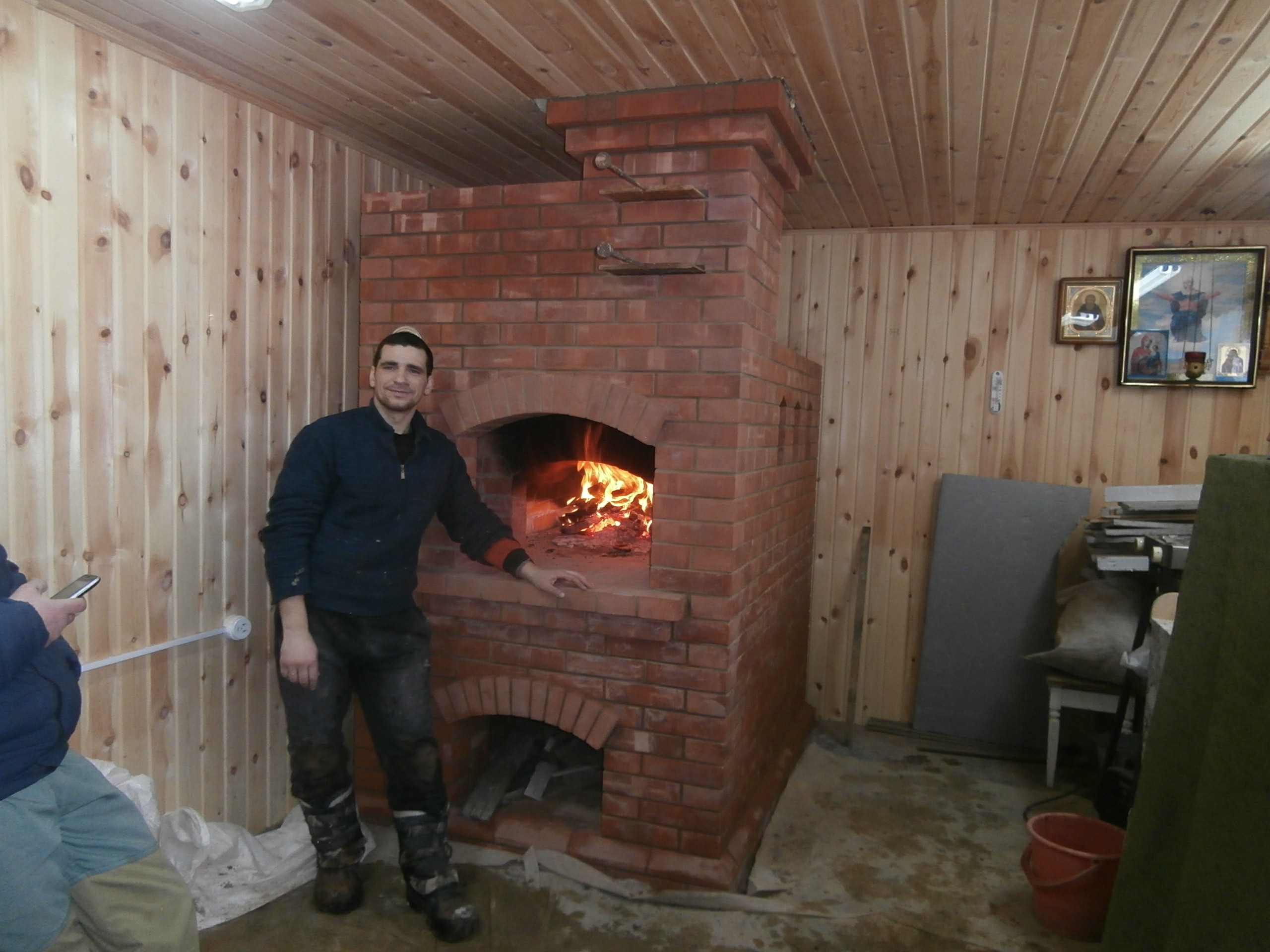

В прошлом году,посчастливелось иметь дело с Русской печью.Перечитал книгу Федотова,консультировался со знакомыми печниками,всё боялся накосячить.
Само помещение квадратов 15.После того как затопили и печь разгорелась,дым немного пошёл в помещение.Подкинули ещё немного дровишек,а дыму всё больше.Я сначала растроился,всё думаю накосячил.А затем вспомнил про приточку,открыл дверь,дыма нет,закрыл идёт.Слегка приоткрыли окно и сразу проблема исчезла.
Заказчик православный священник,печь сделана в церковном помещении для выпечки просфор и различных блюд для церковной трапезной.
Результат работы на фото.
Александру Кузнецову огромное спасибо,за консультации и моральную поддержку.

В самой церкви и зданиях на прилегающей территории центральное отопление.

В самом помещении 15-16 гр. тепла,в морозы -25 и ниже температура выше 12 гр. не поднимается.Так же в этом помещении повышенная влажность.При каждодневной протопке температура составляет около 25-26 гр. исчез конденсат на окнах и дверях.
А вообще печь планируется топить 1-2 раза в неделю.
