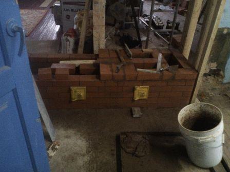

Купил по-случаю большой кирпичный "амбар"в-провинции с-добротными стенами и стропилами.
Старая добрОтнаЯ железная крыша уложена поверху шифером.
Имеются две печи,русская и грубка,а также старая изнОшенная водяная система отопления с-железными трубами.
Крышу обошьЮ новой обрешёткой и положУ металлочерепицу поверх старой железной крыши.
Русскую печь разобрал вместе с-отопительным котлом.На их месте "подлил"новый фундамент со-сваями и сложил "печь Порфирьева".
Почему не-обращался к- практикующим печникам..? Потому что весь местный"Бомонд"поголовно неГрамотный и совершенно неАдекватный.
Для них "дикость" - резать кирпич камнерезным станком..!
ДолбАть кирпич молотком совершенно не-приемлю.К тому же, невозможно выдержать полОженные зазоры кладки 3-5мм...
Совмещение кладки Шамотного ядрА и основного массива производил проклАдыванием листового асбеста под-все грани контакта.СкажУ Вам,что это неправильный подход к-делу и подобные проекты нужно ложить "сплошной шамотной кладкой"на-весь размер печИ,без всяких локальных"вставок"в-основной массив.
При внимательном осмотре видно,что шамотная кладка"дышит"и отдельные кирпичИ стремятся "вылезть"или"уйтИ"из-общего ряда..!
УчИтывая,что печь была в-эксплуатации всегО один зимний сезон,это весьмА печальная перспектива..!
КудА практичнее"печи Быкова",в-которых печи с-узким щитком выклАдываются шамотом на-весь размер термонагруженной зоны......
Устанавливать печные дверцы на-всякие-разные "усы","кляммеры","дюбелЯ"и прочую"муть"не-захотел.
ИзготАвливал под-все 14(!)дверок сварные объёмные каркасы из-полосЫ и уголкА по-принципу"лоткА".
В-каждой дверной рамке срезАл нижнее опорное ребрО,с-расчётом "подогнать"каждый устанавливаемый "дверной блок"под-крАтность кирпичной кладки, без-подрезки "посадочного места"кладки.
Зато после такого "геморроя"в-каждой открывАемой дверце отсутствует"порожек",мешающий обслуживать данное технологическое отверстие.....
Высоту посадки регулировал подклАдыванием полосок асбеста под-опорные уголки каркаса.
В-рамках нарезал крепёжные отверстия "под-резьбУ"и прикручивал дверные рамки к-несущим каркасам болтами.
Такой конструктИв позволяет вырезАть нижнее опорное ребрО рамки без-ущерба ослабления несущей способности всей конструкции и без-проблем перераспределЯть существующий "вектор сил" и возникАющие термические напряжения на-сварную клетку...!!
Со-временем дом отделаю под-ПМЖ и установлЮ новую отопительную систему на-базе котлА российского производителя"Лемакс-форвард16"с-полипропиленовыми трубами на антифриз.

позволю себе выложить пару фото любезно предоставленных ВованЕблан

Комментарии излишни. Основательно по -деревенски.

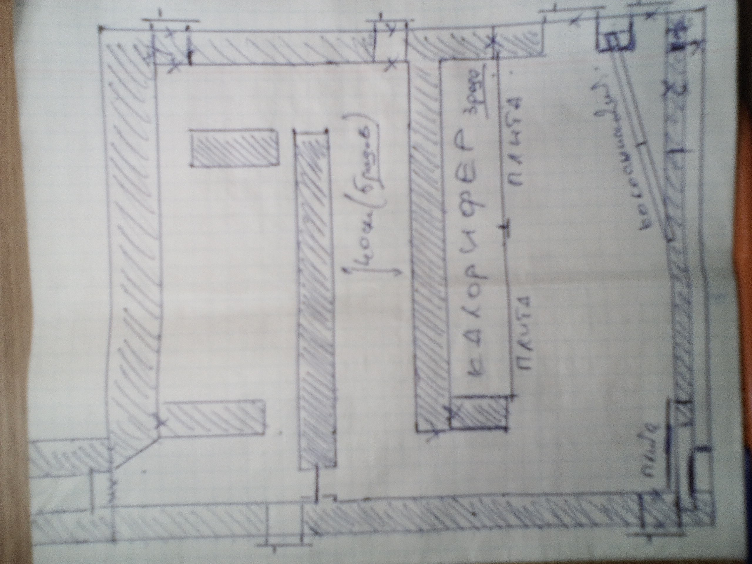

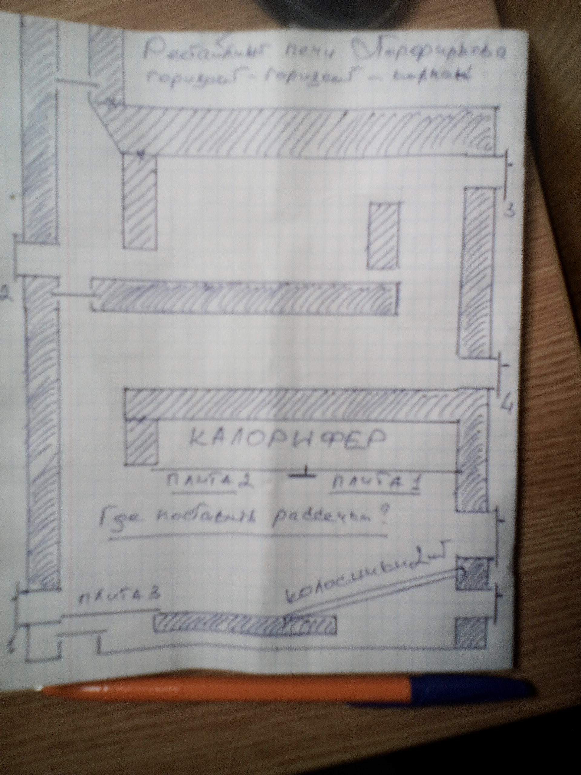

ВованЕ
Сообщения: 680
Регион: ЛитвА
Добавлено:
Пт 17 Февраль 2017, 02:31
Товарищ"Селиван Виктор"и прочие технарИ-печники..!
Оцените,пожалуйста,данный эскиз и напишите Ваш комментарий..?
Снизу условно не-показан нижний "под" зольника.
Первичный воздух поступает снизу,через вьюшку и далее, через боковые"карманы", направляется под-сдвОенную колосниковую решётку.
ШиринА будущей топки составляет 25см.
ГлубинА топки не-ограничена и упирается только в-размеры"длинЫ печи"....
Специально предлагаю не-делать заднюю стенку "зольника",чтобы опустить "ядрО горения"на-уровень"второго ряда"...
Большая длина "колосниковой решётки"(2штуки последовательно,25х38см)не-принципиАльна и может оставаться частично засЫпанной пеплом, без-уменьшения мощности поддува...
Зато такая свободная компоновка топки"не-душит"пламя и даёт возможность хорошО прогореть топливу....
Огромная "конвективка" только спосОбствует нарАщиванию мощности,в-случае необходимости....!?
Фактически,в-печИ будет гореть мощный "костёр",почти не-ограниченный конструкцией вмещАющего объёма.....

Над порталом подачи воздуха, над-вторым рЯдом,установлена одинарная чугунная плитА"3",перекрывАющая область"вьюшки"и спосОбствующая стремительному первичному нагреву поступающего из-подполья воздуха....
Далее воздух проносится под-вторым рЯдом и отбирает горячий жар с-одинарного слоя второго рЯда, что способствует интенсивному разогреву.....
Плиты"1"и"2"являются нагревательными элементами нижнего горизонтального прямотОчного канала и образуют сплошной нагревательный элемент-радиатор зоны"Калорифера"....
Между плитами установлен свАренный из-уголков Т-образный межПлитовой держатель,обеспечивающий поддержку и герметичность Плит......
Зато такой "плоский"держатель будет спосОбствовать свободному"скольжению"пламени по-плитам снизу и уходу без-задержки во-второй"горизонт".....!!?
Плиты "утоплены" в-монтажный паз кирпичной кладки и могут быть немного засыпаны песком, для-обезвреживания неприятного запаха раскалённого металла,если таковой будет исходить в-процессе эксплуатации.....!!?

Всю топку,до-середины печИ,предлагаю вылАживать "шамотом на-ребрО", для-экранирования запредельных температур.....
Шамотную кладку предлагаю вестИ вплоть до-плит,по-высоте - с-3 по-15 рядЫ....
Шамотная кладка будет отстоЯть от-внешней кирпичной кладки на-сантиметр-полторА(сухой шов..?), для-создания канала подачи"вторичного воздуха" и дожигания "пирОлизной компоненты"....?
Прошу уважаемую публику указать высоту оформления"пропускнЫх каналов"вторичного воздуха из-стенок шамотной кладки, т.е. - на-каком расстоянии до-плит нужно перекрывать данные"каналы"и направлять готовый нагретый воздух в-пламя,чтобы обеспечить полноценное сгорание "пирОлизных газов"под-плитами...??
Правильно ли установлены"по-высоте"плиты и не-будут ли выхолАживать готовое пламя..????????......?????????
Одна"клеточка"на-эскизе равнА высоте кирпича -6,5см....!!
Четыре"клеточки" равнЫ длине одного кирпича - 25см...!!
