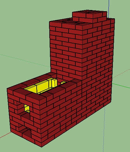

Добрый день
Проектирую такую печь.
Хочется что б обогревала дом 6*5 метров, 2 метра потолок, нормально утепленый (стена - пеноблок, кирпич, пенопласт). Общие теплопотери по калькулятору 4 квт.
Я сделал такой проект и меня беспокоит вход газов из плиты в первый колпак в щитке.
1. Будет ли он ефективно работать?
2. Что изменить что б работал лучше?
3. Хватит ли данной печи для отопления 30 м"?

СообщениеДобавлено: Пт 10 Февраль 2017, 06:41 Ответить с цитатойВернуться к началу
1.у вас боковухи под плитой нагреются непозволительно быстро.И вам придется или прекращать топку -но тогда не догреется щиток или продолжить но тогда боковухи перегреются и пойдут трещины по швам. Вывод: футеровать наружный кирпич боковух что приведет к уширению всей конструкции.
2. У вас там и вовсе нарушена симметрия и левая боковуха нагреется раньше правой.
СообщениеДобавлено: Пт 10 Февраль 2017, 08:03 Ответить с цитатойВернуться к началу
Или отказаться от симметрии.
Насчет 30 квадратов--вообще то маловато но с таким потолком (как в бане) сойдет. Если вы с потолком -просто опечатка-переделывайте порядовку сами Sad

Действительно с потолком опечатка, 2,3 метра потолок. Это дачный дом.
Я понял что будет мало, буду думать дальше, спасибо.
СообщениеДобавлено: Пт 10 Февраль 2017, 12:21 Ответить с цитатойВернуться к началу
а что тут думать...добавьте пару рядов во второй колпак и все.

Рядов добавить не проблема, просто Вы говорите же, что мало будет. Значит надо более теплоемкую подбирать.
Сообщения: 6027
СообщениеДобавлено: Сб 11 Февраль 2017, 09:53 Ответить с цитатойВернуться к началу
А "мало будет" - это о каком режиме?
Ведь и утепление дачных скворечников отличается, а т.б. - режим вытопа...
Теплоёмкости подобной шведки хватит зимой при 2-х кратной топке в сутки, но, за лучшее - 4,5х2.

Хочеться что б запасом тепла было.
Вот собрал сегодня такую печку.
Топка по чертежу internet_pechnik, а щиток по схемам Владимира Солина.
Проект порядовки приложил.
Не много ли три колпака?
Не будут ли переохлаждаться печные газы и конденсироваться?

От 3-го яруса откажитесь...
СообщениеДобавлено: Сб 11 Февраль 2017, 18:58 Ответить с цитатойВернуться к началу
А на мой взгляд нормально и с третим, т.к. топливник хорошо футерован и плита высоко поднята. Только увеличить бы проходное сечение хайла...

плита по ширине всего 40см. 3 колпака много.

Нарисовал такую печку, размеры по низу 1,8м на 0,6м.
Щиток 2.5 на 3.5 кирпича высотой 1,54 метра.
Хватит теплоемкости? Оставил два яруса.

А при какой теплопотери?

4квт

Щиток 1.5 на 3.5 кажеться что мало тепла съаккамулирует.
СообщениеДобавлено: Сб 18 Февраль 2017, 06:39 Ответить с цитатойВернуться к началу
там не один щиток.
