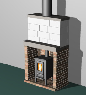

Дом - деревенский пятистенок. Комната где будет стоять печь 4,6х4,6 м. Режим проживания: круглый год пятница - воскресение, новогодние праздники, возможен зимний отпуск.
P.S. С Буллером такой режим очень не комфортный от слова совсем.
Эта печь, тем более в таком исполнении(шамотный низ), для такого режима проживания, мягко говоря, не совсем подходит.
А вот с дополнительной буржуйкой будет норм.
Или что то типа такого(см картинку во вложении).

СообщениеДобавлено: Вт 28 Февраль 2017, 12:45 Ответить с цитатойВернуться к началу
для такого надо было печь с плитой, иначе долго ждать тепла будете ну и перетапливать.
с красного без футеровки топки быстро печь убъёте,

СообщениеДобавлено: Вт 28 Февраль 2017, 13:08 Ответить с цитатойВернуться к началу
А объясните начинающему поподробнее, почему печь с шамотным низом не подходит для таких условий.
Я же думаю что шамотный низ быстрее прогреется (чуть медленнее чем метал. печь), а верхняя часть из красного после протопки наберет температуру от углей. Как раз то что мне и надо. Может я и не прав. Готов внимательно выслушать.

СообщениеДобавлено: Вт 28 Февраль 2017, 16:49 Ответить с цитатойВернуться к началу
Я же думаю что шамотный низ быстрее прогреется.
быстрее чем надо. Да и не любит шамот таких перепадов. такчта делайте как вам говорят.Если от буржуйки тошнит делайте так
