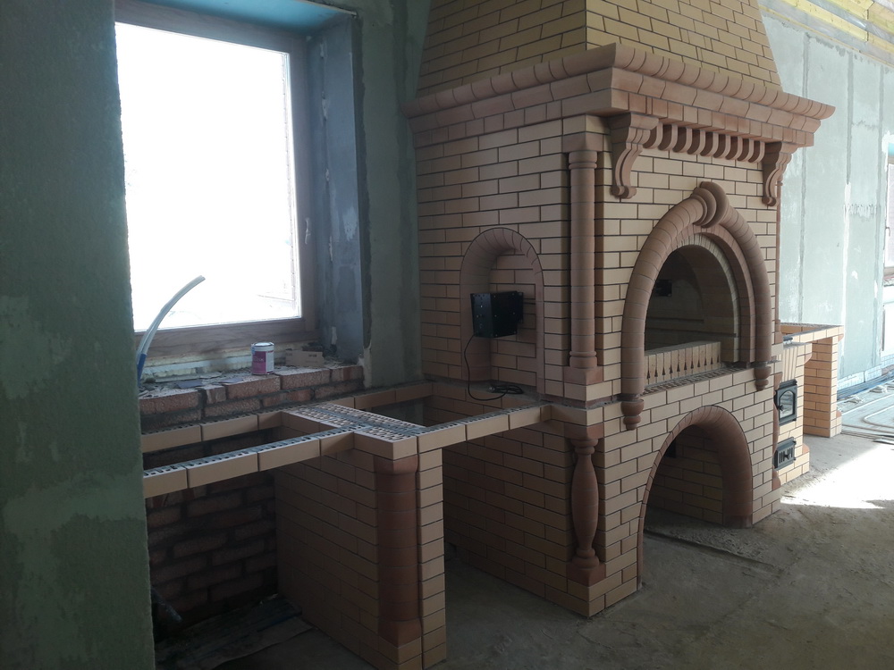

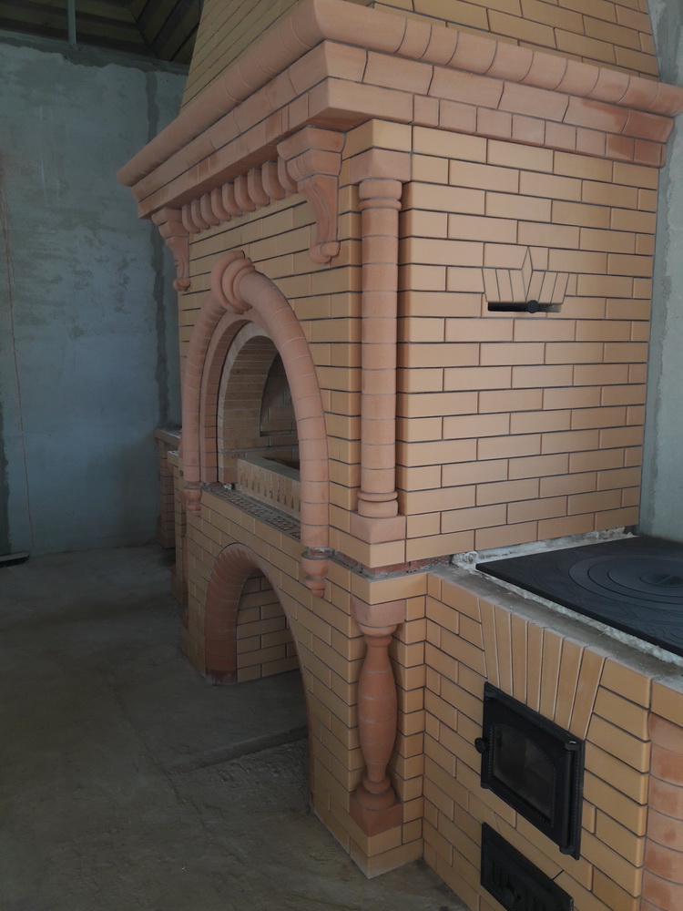

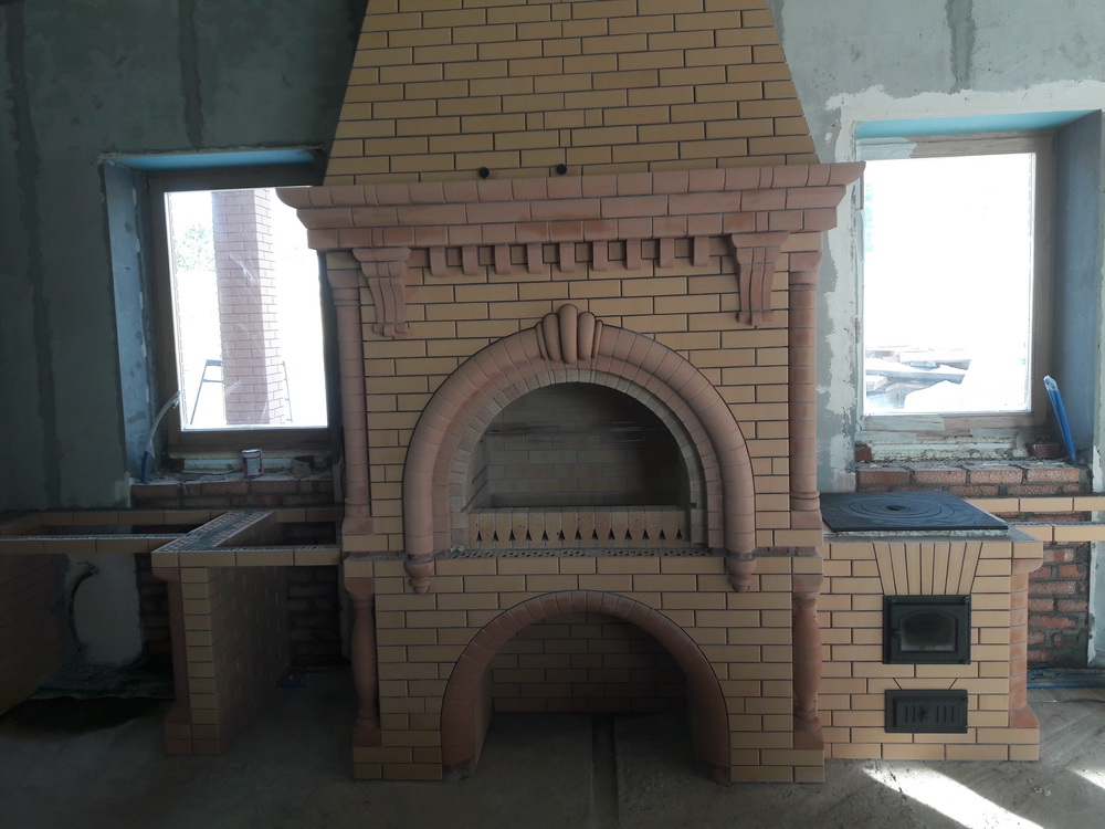

Вот такая печурка получилась.
Барбекю с вертелом, печь-казан и вспомогательные столы.

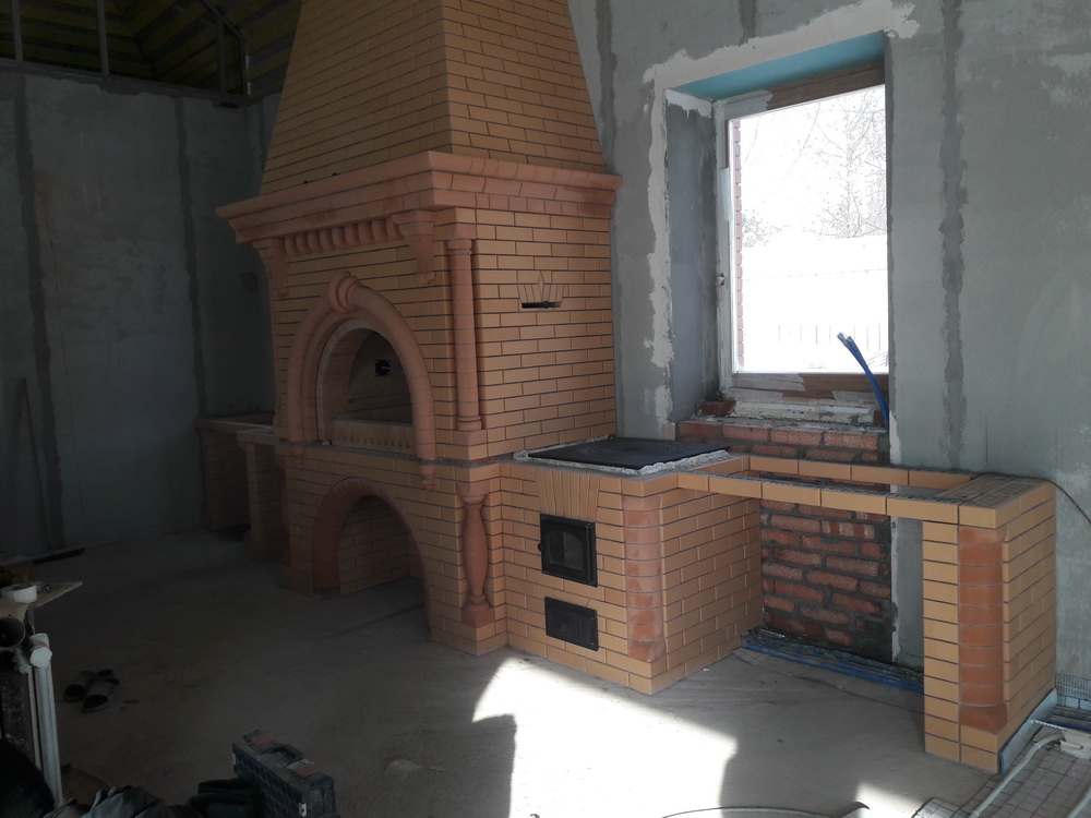

Еще фотка.

Александр,а из какого кирпича в этот раз "точёнка",свод ,колонны,капители ,не похоже на шамот?
Александр-та
Сообщения: 867
Регион: Омск
СообщениеДобавлено: Ср 1 Март 2017, 03:57 Ответить с цитатойВернуться к началу
Уже больше года на точенные элементы использую Кирово-Чепецкий кирпич.

Какой химией пропитываешь вятичей?
На фото, ни чем не пропитывал. В первой партии были проблемы с высолами (как от йода, от желтых до черных), смывал средством от высолов "Ярко", помогло. Как высохнет кладка, заказчик сам покроет акриловым лаком (матовым) по камню.
