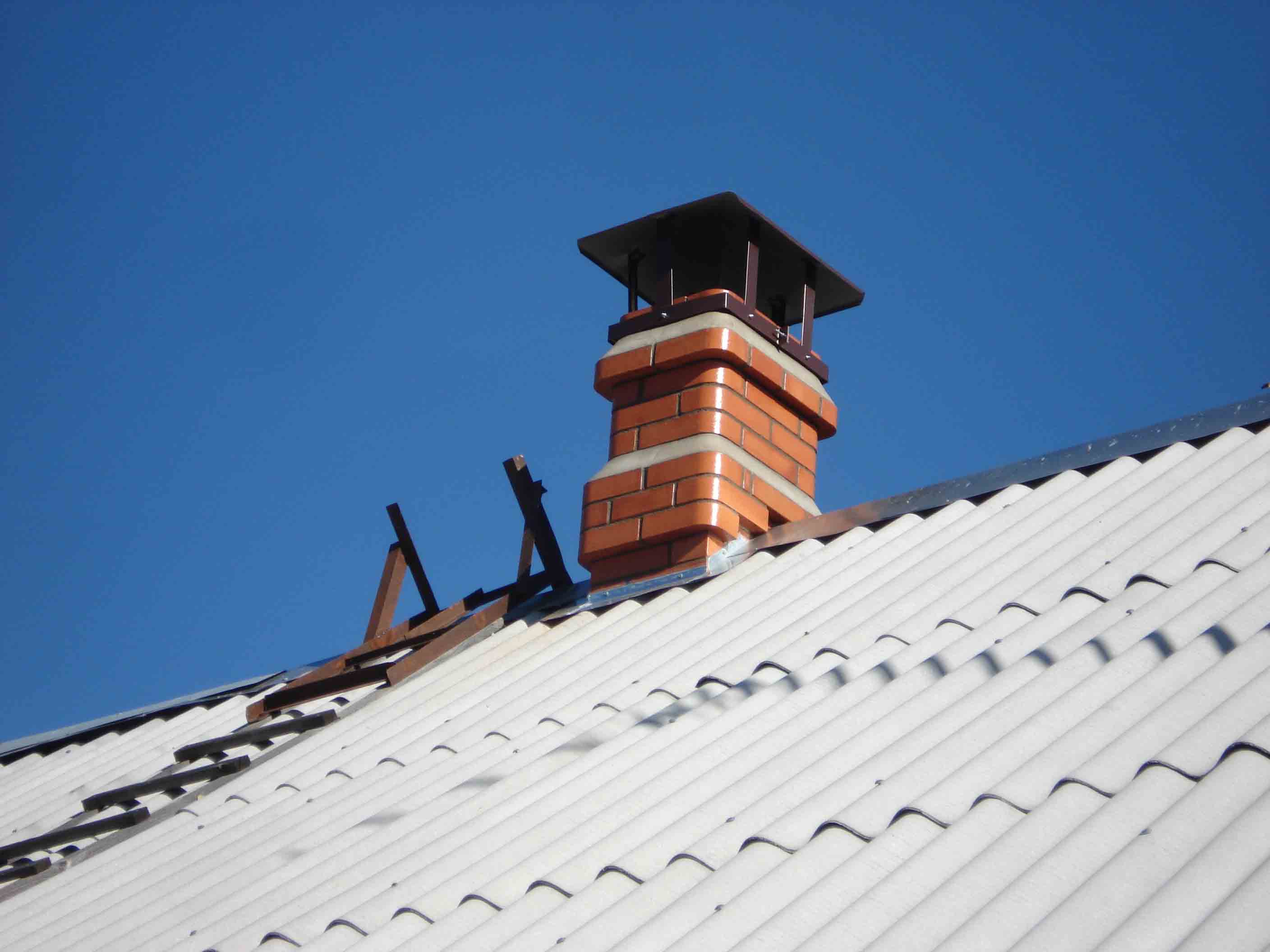

Сделал из витебского, на свой "страх и риск". Раз в год покрываю в три слоя (особенно швы). Пока стоИт как вчера сложенная.

СообщениеДобавлено: Вс 12 Март 2017, 19:45 Ответить с цитатойВернуться к началу
. природа победит,вопрос времени.., природа будет сидеть и поджидать когда вы устанете "раз в год". это как камодский варан. укусит жертву и днями ползает за ней ожидая когда она ослабнет и потом еще живую тупо сожрет отхватывая плоть кусками. Природа жестока Sad
