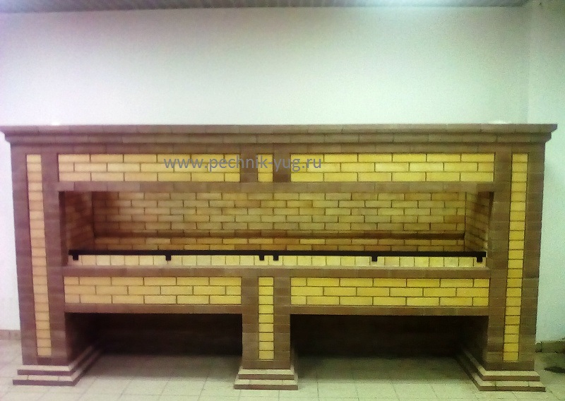

Мясо над колосниками горит((( А если как у соседей, то делайте, но предупредите о последствиях, чтобы к Вам вопросов не было... Это на фото профессиональный мангал.... Можете показать заказчику...

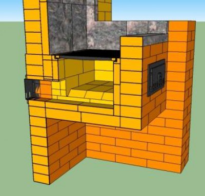

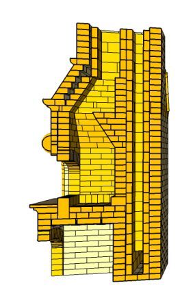

А я делаю зольную камеру и использую дверки для регулировки горения углей. И на плите с дырками угли превращаются в пепел, а не тухнут как на ровном поду без подачи воздуха под угли.
Сообщения: 6815
СообщениеДобавлено: Сб 11 Март 2017, 15:51 Ответить с цитатойВернуться к началу
А я не делаю зольную камеру и колосники в случае если топят дровами и от образовавшихся углей от сжигания дров -потом жарят шашлыки. И под за это время хорошо прогревается,и стенки топки мангала. Для "быстрых" мангалов на древесных углях -я тоже делаю зольную камеру и колосники

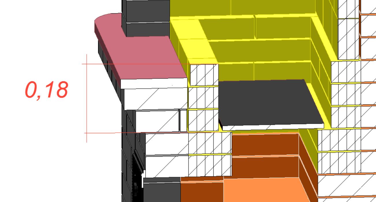

Вот видишь, у всех по разному. Мне не понятна массивная кирпичная конструкция и готовый уголь, которым даже стенки не прогреть. Да и высоты у нас разные корыта шамотного. Я подозреваю, что тебе Виктор нужно побывать в Кузнецах, такой населенный пункт в подмосковье, там есть быстро сборная - разборная печка, на которой обычно все испытываем.
 Размер файла:  97.01 КБ
 Просмотров:  954 раз(а)
Сообщения: 6815
СообщениеДобавлено: Сб 11 Март 2017, 19:18 Ответить с цитатойВернуться к началу
То что на первой картинке -я строю с конца 90-х . Первые испытания были живьём в ресторанах и весьма успешно. Конструкция ванночки и высота от пода до шампуров(11-12см) одобрено было и рекомендовано поваром из Турции, потом подтверждено ресторатором из Армении.Он 4 часа протапливал мангал ,убирал все угли в сторону насыпал опилок и жарил шашлыки от жара кирпичей и от дымка опилок и меня угощал -очень вкусно . Снаружи румянная корочка -а внутри шашлык как мороженное мясо во рту тает. "Вкус спицфический" -А.Райкин. А то что на нижнем фото -это по настоянию заказчиков делаю. Хотят чисто на углях -выполняю их пожелания.
