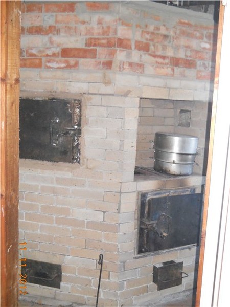

Расчет владельца печи Бумбараша:
1. Полено D=0.15, L=0.35 занимает объем ~0.002 м.куб. (м3)
2. 3 полена = 0.006 м3 + мелкие палки = загрузка камеры ~0.01 м3
3. Будем грузить раз в 3 часа = 0.08 м3 в день
4. 7 дней в неделю = 0.56 м3
5. Поднимем температуру батарей до 70-80 грд = 0.7-0.8 м3
Чего-то совсем мало получается.
Берем калькулятор:
1.Полено Д 0,15м, Дл 0.35м занимает объем 0,15*0,35=0,06м3
2. 3 полена = 0,06м3 * 3 = 0,18м3 + мелкие палки = пусть 0,2м3
3. Будем загружать раз в 3 часа = 24ч/3ч *0,2м3 = 1,6м3
4. 7 дней в неделю = 1,6м3 * 7дн = 11,2м3
5. Температуру даже трогать не будем.
Что то совсем по вашему не получается.
Пост № 252 с того форума:
""""Загрузка была в понедельник утром. Следующая - во вторник вечером. (вчера)
В печи все прогорело и потухло, но сама печь еще очень теплая (выносил пепел в зольниках - одевал перчатки, т.к. горячо)
Загрузка только в один бункер. 3 полена D30 и длиной 35-40. Сосна + акация + пол_пачки бумаги. Это делается за 2-3 дня, чтобы все высохло. Перед отъездом туда закидывается зажженная газета. Как оно там "бурлит" дальше - х.з. В топочной томиться аналогичное полено акации.
Этого хватает часов на 30! Дальше печь держит накопленное тепло и медленно остывает.
А для поддержки ночью в топочную загружаю одно полено и его хватает до утра: с 22:00 по 07:00. Если полено - вяз/сосна, то все прогорит. А если акация или абрикос - то утром будут тлеть угли"""
Можно хоть разок, что нибудь реальное показать?

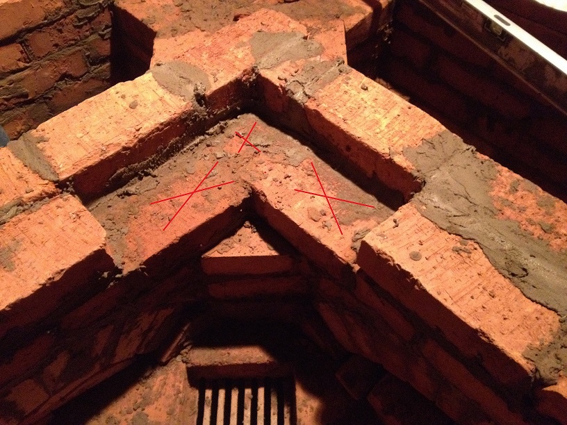

Тем временем еще один "печестроитель" появился на горизонте
Конструктивные решения по котлам и печам BLAGO. +79177171909

Геннадий Москва
Сообщения: 479
Регион: Зеленоград
СообщениеДобавлено: Чт 28 Ноябрь 2013, 22:33 Ответить с цитатойВернуться к началу
Виноват. Не учел площадь. Остальной расчет согласно Бумбараша (владельца печи)
Берем калькулятор:
1.Полено Д 0,15м, Дл 0.35м занимает объем V=pr2h = (0.075х0.075)х3.14х0.35=0,006 м3
2. 3 полена = 0,006м3 * 3 = 0,018м3 + мелкие палки = пусть 0,02м3
3. Будем загружать раз в 3 часа = 24ч/3ч *0,02м3 = 0,16м3
4. 7 дней в неделю = 0,16м3 * 7дн = 1,12м3
6. 4 недели в месяц 1,12м3 * 4 = 4,84 м3 , да за 5 месяцев 24,2 м3.
Что то Все равно по вашему не получается. Обидно понимашь. Хотя позволил себе продолжить цепочку.
К стати он там сам упоминал о 2 м3 за 1,5 месяца. Но это при +5* улица. Однако.
Я не принижаю достоинств данного котла. Но нельзя же давать столь противоречивую инфу, а потом говорить, что мы читаем не то и не про то.
Дайте реальную статистику. Может и встанет все на места то.
А по свежестроенному котлу, дайте историю и статистику в нормальном виде, пусть даже в охапках. А то три охапки это 30% от бункера. Вчера сам попробовал, могу поднять и нести 12 поленьев по 40 см. И что? 100% -???? Не только хвалите, но и убеждайте аргументировано. Только и всего.

Вчера в 7 утра запихнул в топочную камеру небольшое полено акации D 120-150 мм, L - 300.
Оставил "смотрящему" еще 3 таких на "поддержание штанов", пока мы на работе. Их подавать в 10:00, 13:00 и 17:00... (человек уже "обжегся" на пиролизе и кипении. Ему спокойнее в таком режиме)
В 20:00 мы на месте. Одно полено осталось не при делах...
Акация с улицы. Сырая.
На случай, если человек пропустит момент "Ч" и печь затухнет рядом стопка мелких, сухих дров. (D=40-80, L=150-350) Их раскочегарка занимает 30 сек.
На ночь готовлю одно полено D 300-350 мм, L - 300-400 (просто какое пролезет в дверки).
В батареях от +30 до +60. В пиковые моменты (картофан жарим, например) - до 80-100. В доме - +20 +25. Ниже не остываем.
Печь работает в режиме поддержания температуры. Бункера (пиролиз) сейчас пока не используем - есть кому присмотреть за печью.
С пиролизным сжиганием расход будет меньше и гореть будет дольше. Но данный процесс более "интимный" - тушить пиролиз в случае "Х" никто не будет. А этот процесс "отключит отопление" часов на 5-8...
Если Вам таки катастрофически интересно, то я могу сфотографировать загрузку бункера, топочной камеры.
