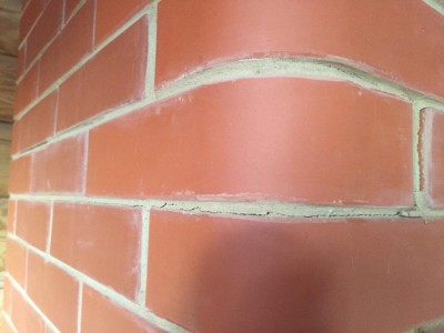

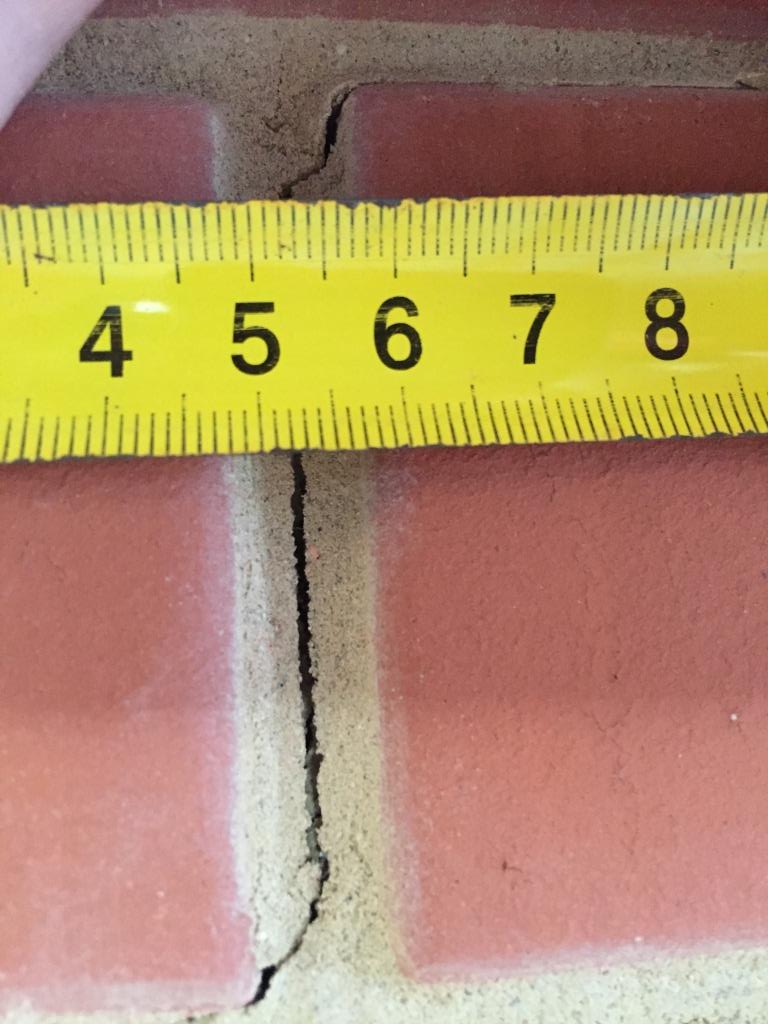

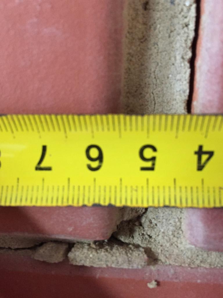

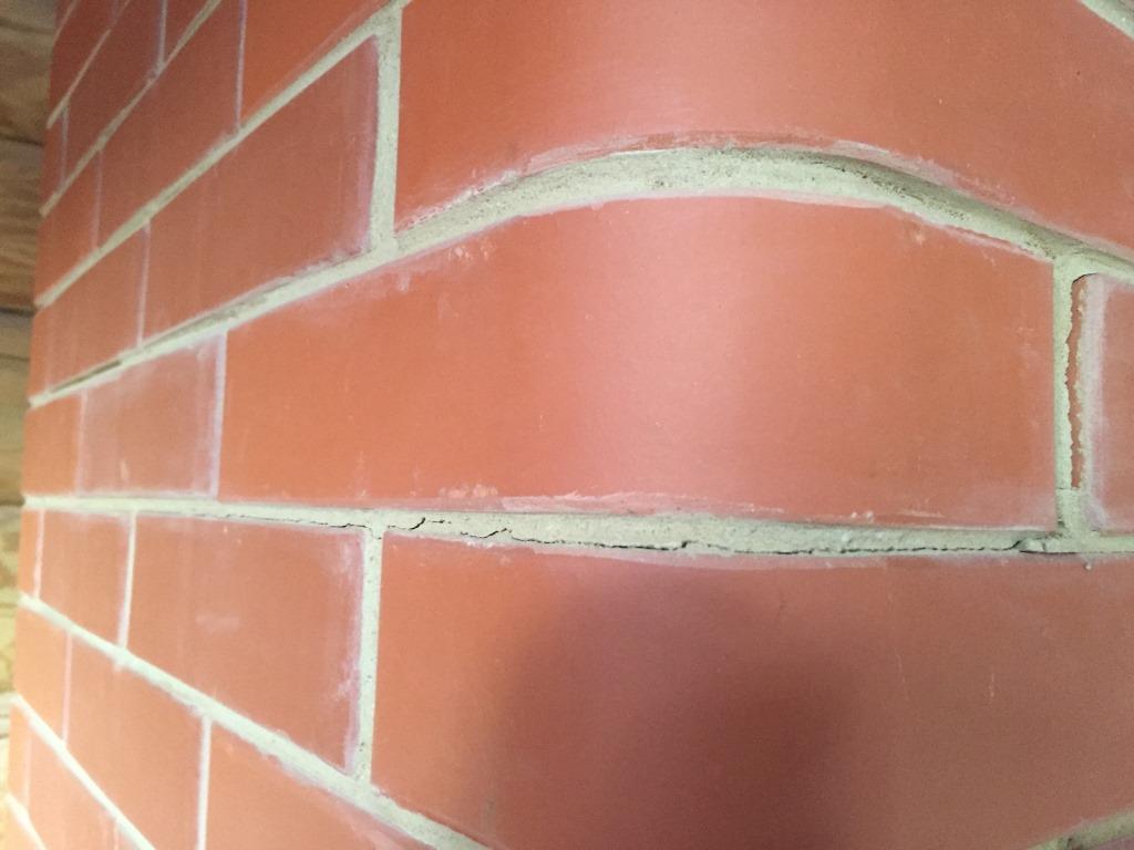

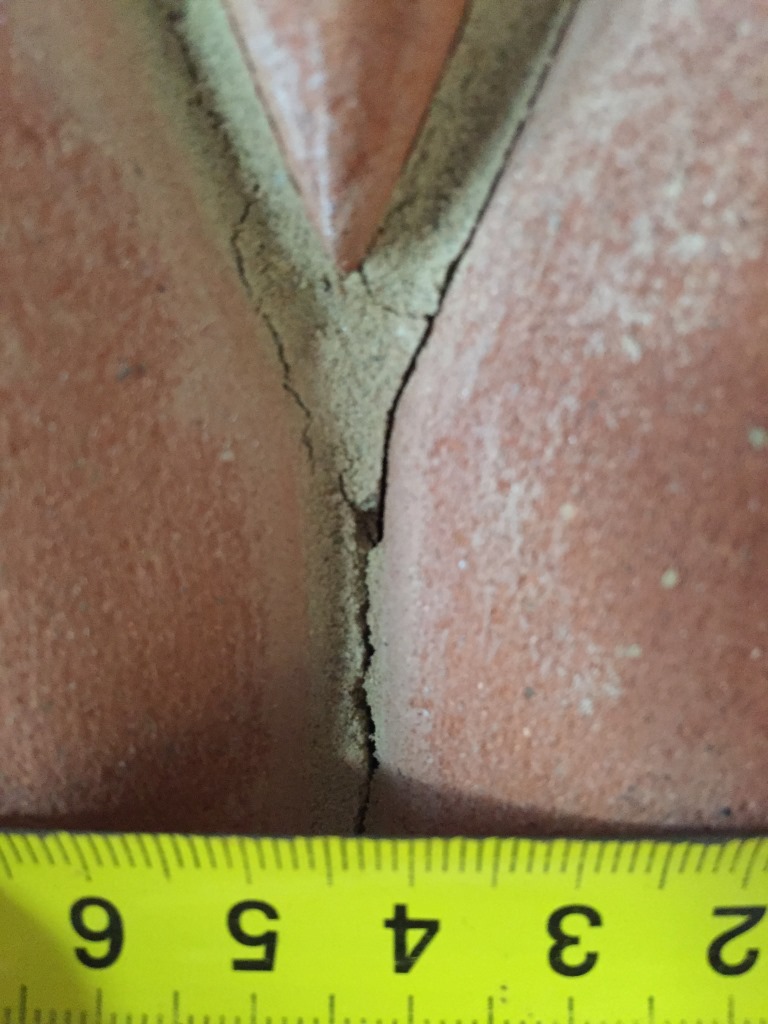

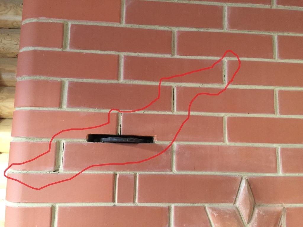

Уважаемые специалисты и форумчане, оцените масштаб бедствия. Сильно ли мне переживать или нет? Сделал мне печник печь с хлебной камерой, спустя некоторое время заметила трещины в кладке (на фото выделено). Печник на связь не выходит А я теперь не знаю есть ли у меня печь или нет.

Паниковать пока рано, а швы подлечить как обычно... на горячей печи выскребаете в местах трещин шов на глубину 1- 2 см, смачиваете, и заполняете аналогичным раствором. Чуть подсохнет - металлической щёткой зачистить, отмыть кирпич. Sad

Труба на этом же углу стоит?

Видать наверняка кирпичная насадная труба -вот и "поплыл" угол печи. И будет плысть до бесконечности -пока вся печь не развалится.

для информативности фото печи во весь рост, по возвожности с 2-3-х сторон. Так-что-бы видеть трубу. И гляньте на крыше, какая труба, кирпич или металл. Сколько дров в одну закладку. Дача? Зимой по выходным топите?

Подскажу -когда будет фото печи с трубой. Догадок много может быть -и неравномерный нагрев массива печи -из-за конструктивных недочётов.

По виду смесь на терракот похожа . Мешки от смеси остались ? А если нет, но смесь видели - оранжевые были ? Или сам глину мешал с песком ?

не думаю, это похоже на летний ход...
и наглядное пособие его вреда)))
или безграмотности..., как кому удобнее.

Да тоже верно -при продолжительном пользовании летним ходом -могут быть локальные перегревы. Летний ход только для продувки трубы и нужен на 5-10мин -для эжжектирования холодного и сырого воздуха из каналов печи и освобождения столба холодного воздуха в трубе. Всё возможно -что могли топить при постоянно открытом летнем ходе.

Но - ведь и ВП, на ЛХ, должна без возникновения подобных проблем, работать Razz - нет?

Это смотря сколько времени топить Варочную печь. Перегрев не избежен. Идёт сильный прогрев массива в одном месте -как тут не избежать таких проблем? Садово-огородные печи из-за неравномерных нагревов -всегда трещат. От мастерства и квалификации печника ничего в данном случае не зависит. Хотя .... я давно научился избавляться от таких проблем. Отдельный канал внутри печи и не перевязанный со всем массивом -и отделён теплоизоляцией. С максимальной защитой перетопов (дураков) -не в обиду автору темы.
