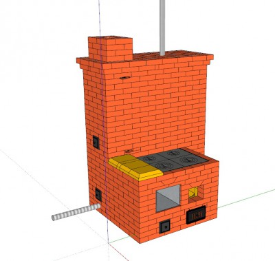

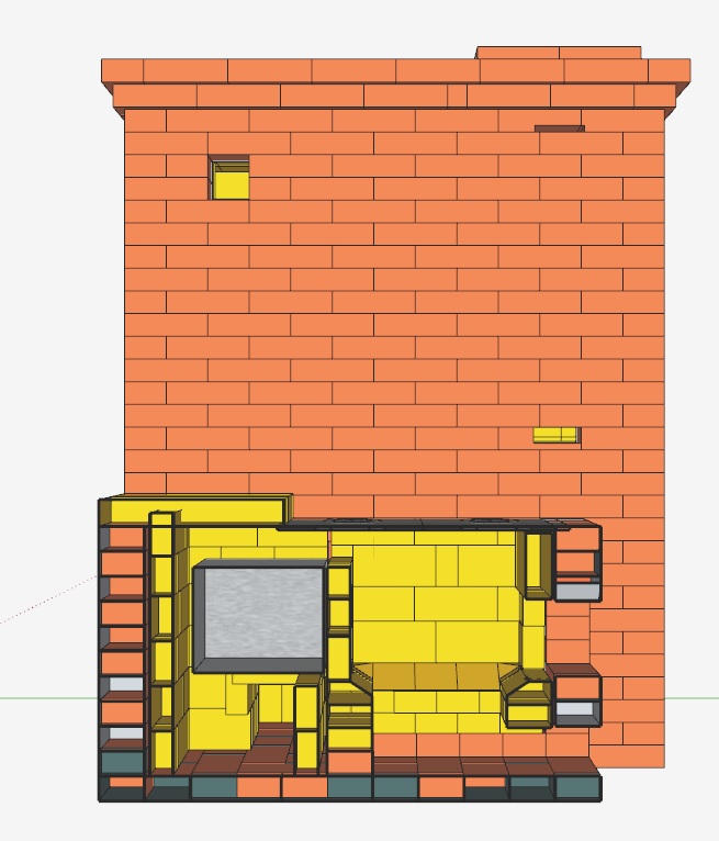

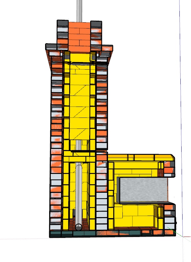

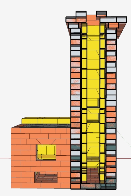

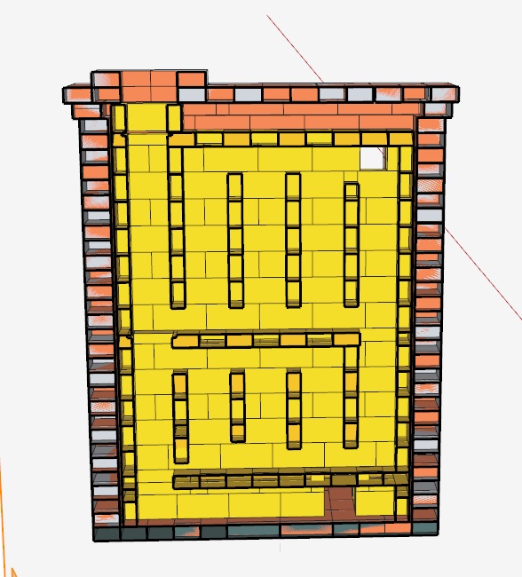

Здравствуйте, уважаемые печники, прошу посмотреть данный проект печи и подсказать работоспособен ли, может что-то исправить надо, не зальет ли конденсатом.
Сразу хочу добавить по конструкции:
1. Плита большая тк используется в сельской местности, греют воду для животных, и с ней щиток канальный, который плохо работае, решено сделать заново такую же с др щитком.
2. Теплообменник в щитке для системы с естественной циркуляцией на 4 батареи (типа МС-140 или подберу аналог).
3. Щамотный контур в щитке, что бы избежать перетопа, т.к плиту топят 2 раза в день, иногда 4 часа за раз, плюс ко всему читал, что перекрытие колпаков сильно перегреваются.
Эта топка не "протянет" ВСЁ ЭТО.
Разделяйте на 2 печи, либо убирайте ряд задач......
СообщениеДобавлено: Вс 19 Март 2017, 18:51 Ответить с цитатойВернуться к началу
Плита и духовка забирает много температуры что дойдет до регистра! Поставьте лучше маленький котел

СообщениеДобавлено: Вс 19 Март 2017, 20:11 Ответить с цитатойВернуться к началу
Спасибо, а если регистр убрать, в этом случае будет работать, или надо еще уменьшить щиток?

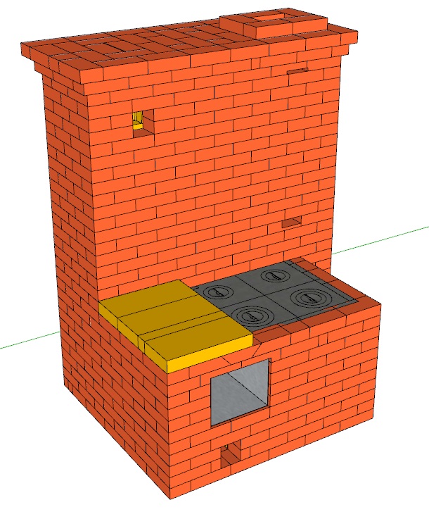

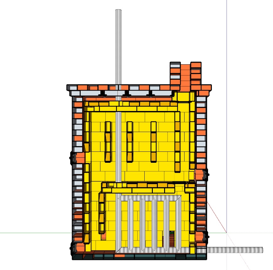

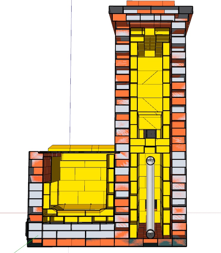

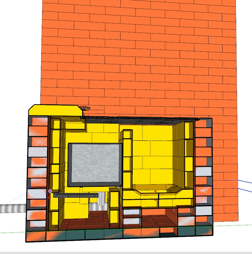

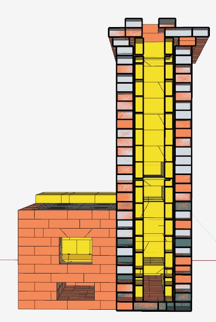

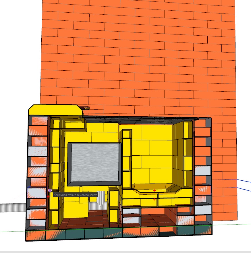

СообщениеДобавлено: Пн 27 Март 2017, 21:24 Ответить с цитатойВернуться к началу
Разделяйте на 2 печи, либо убирайте ряд задач......[/quote]
Если не затруднит, посмотрите переделанный вариант. Работоспособен ли он, или еще что-то убрать, исправить? Подскажите. Спасибо.
А что изменилось, кроме убранного котла?
А духовка так нужна?
Нескромный вопрос - а где такая печь стоит?
А 2 плиты из-за огромных чанов? А с чем?
А помещение большое?
Это я к тому, что интересно узнать историю хотения именно такой большой печи с таким функционалом Very Happy Smile
Неожиданная мысль пришла:
А может сделать двойную печь, слева-справа топочные и 2 плиты в ряд вдоль щитка. И щиток пополам разделить.
Тогда проще печь будет.
СообщениеДобавлено: Вт 28 Март 2017, 14:02 Ответить с цитатойВернуться к началу
второй контур в верхнем ярусе - перебор?
