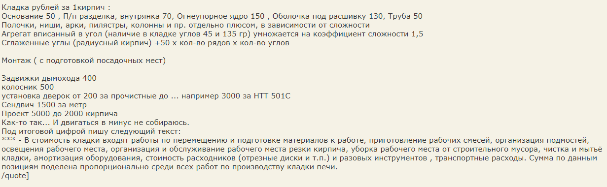

День добрый. Помогите с ценообразованием......Намечается два объекта в Подмосковье это уличный комплекс стандарт стол с мойкой+мангал+казан и второй каминопечь с хлебной камерой. Подскажите потому что проживание да плюс дорога......цену не загнуть или наоборот не занизить.

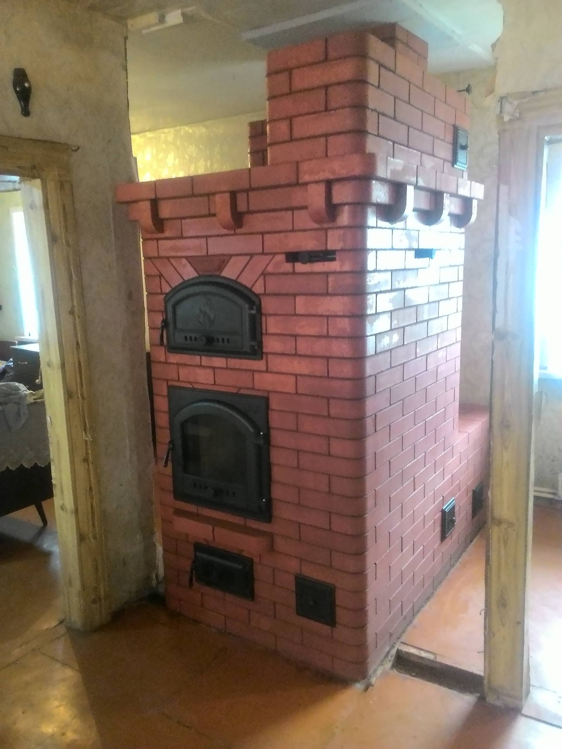

Я спрашиваю не из за того что схитрить хочу а потому что я не знаю цен в Московской области . Вот пример в Липецке поставил вот эту печь кирпич Витебск 1050 шт шамот ш-8 200 шт и цена за работу 110 кусочков. Не хочу сбивать цену местным печникам да и самому в просак не попасть. Вот и спрашиваю. Мне понравилось ценообразование вот такое но в Липецке за такие денюшки делать не будут.

На фото печка дурацкая - это так... просто для информации. А что значит " в Липецке за такие деньги строить не будут?

Дурацкая не дурацкая на любителя работает греет люди живут на ПМЖ довольны. За такие деньги это расчет материала по выше указаном расчете. И вопрос по вашему мнению какая печь должна быть не дурацкой в вашем понимании и фото этой печи.

Зачем целых три ряда холодной кладки внизу? Топочная дверка на 8 да и её размер тоже, применительно к данной конструкции. По высоте вся печь сильно "зажата" - будет зарастать сажей, или топить надо будет как банную. В общем, я бы не стал такую строить. А люди довольны потому, что другого не пробовали. Или пробовали, но ещё хуже.
вышеуказанный расчёт - это мой додефолтовый. Я так и не понял, почему не будут строить - мало?

СообщениеДобавлено: Вт 26 Декабрь 2017, 12:07 Ответить с цитатойВернуться к началу
Люди могут и имеют право говорить всё, что думают. Тем более на форуме - он для того и есть. Своё мнение я объяснил. Есть контраргументы?
