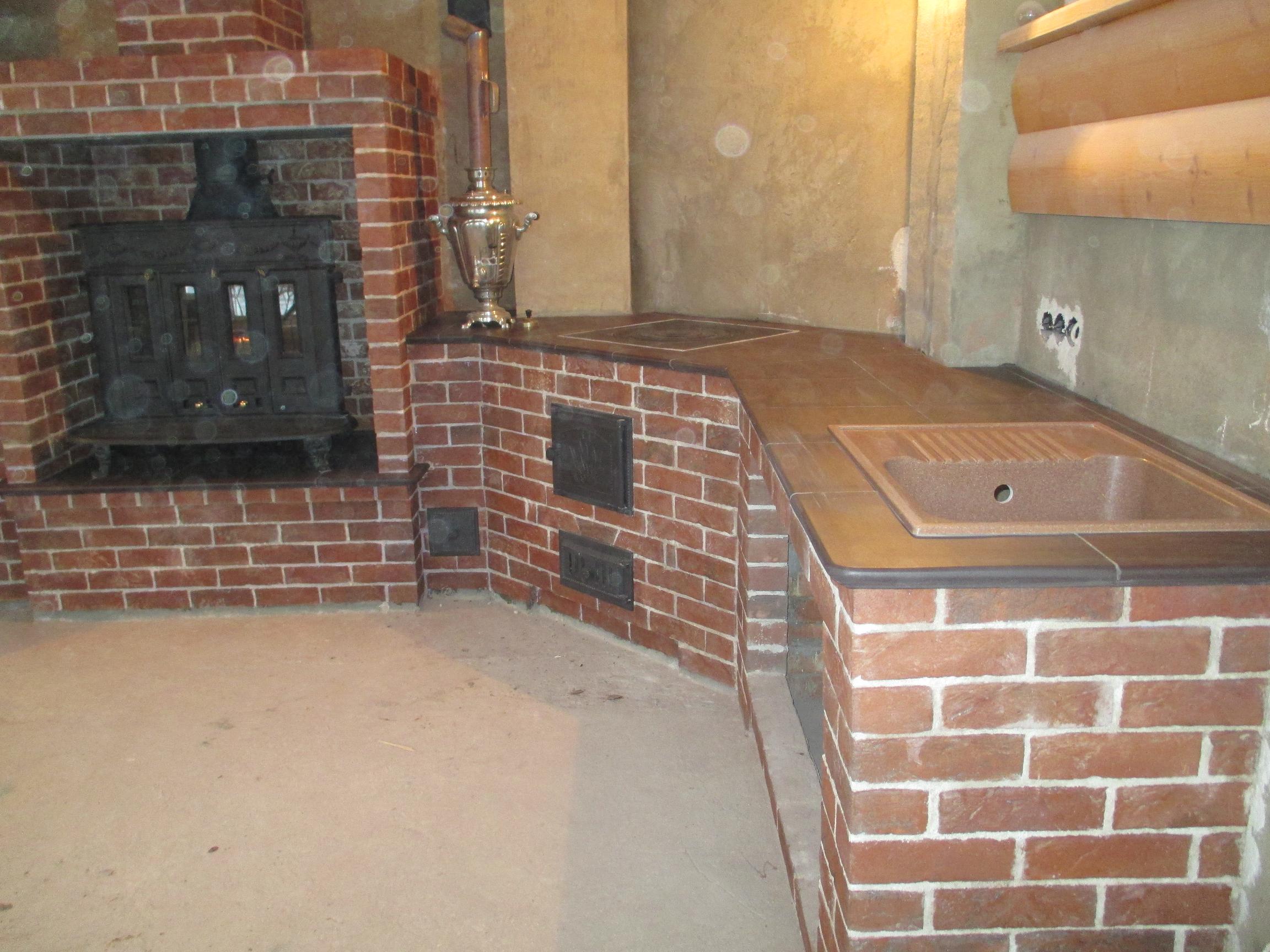

 Размер файла:  309.84 КБ
 Просмотров:  772 раз(а)

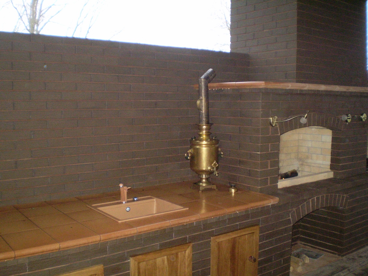

СообщениеДобавлено: Ср 24 Май 2017, 07:38 Ответить с цитатойВернуться к началу

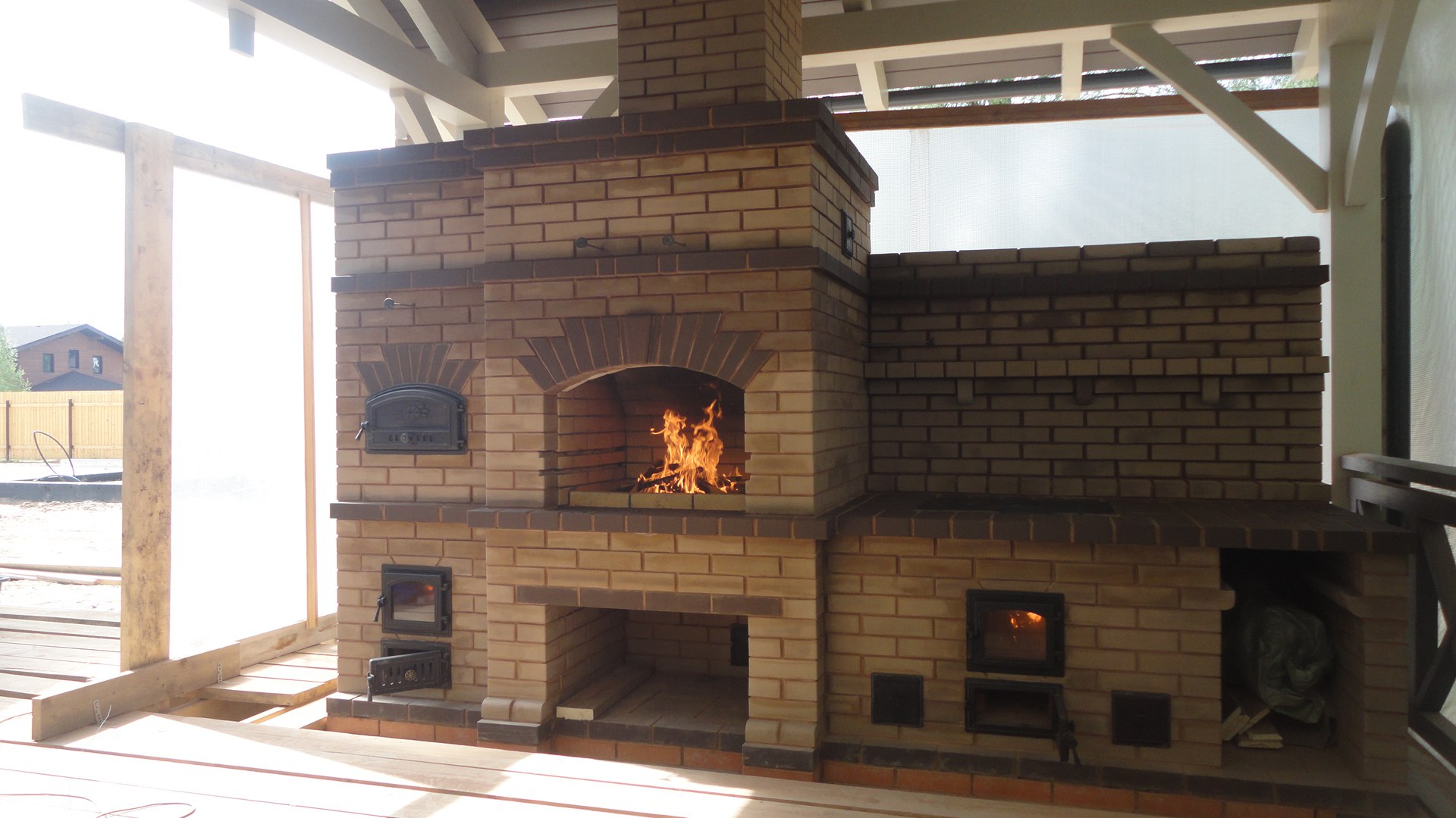

Закончил работу над комплексом
89154805905

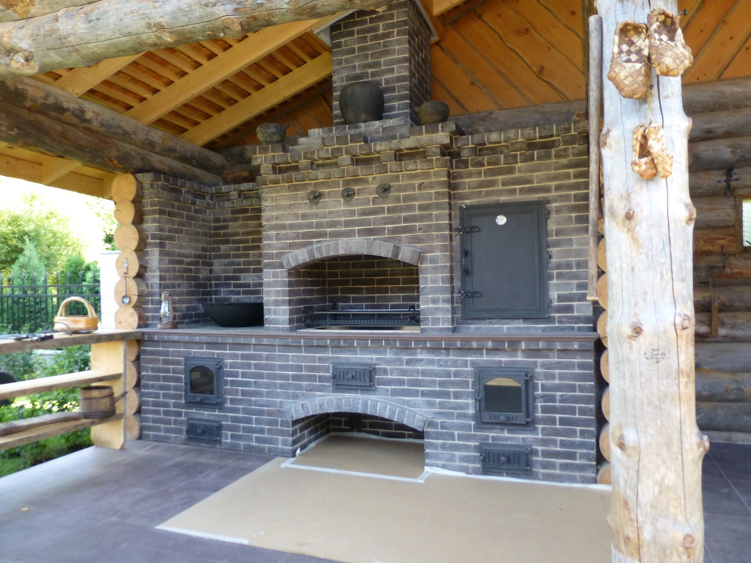

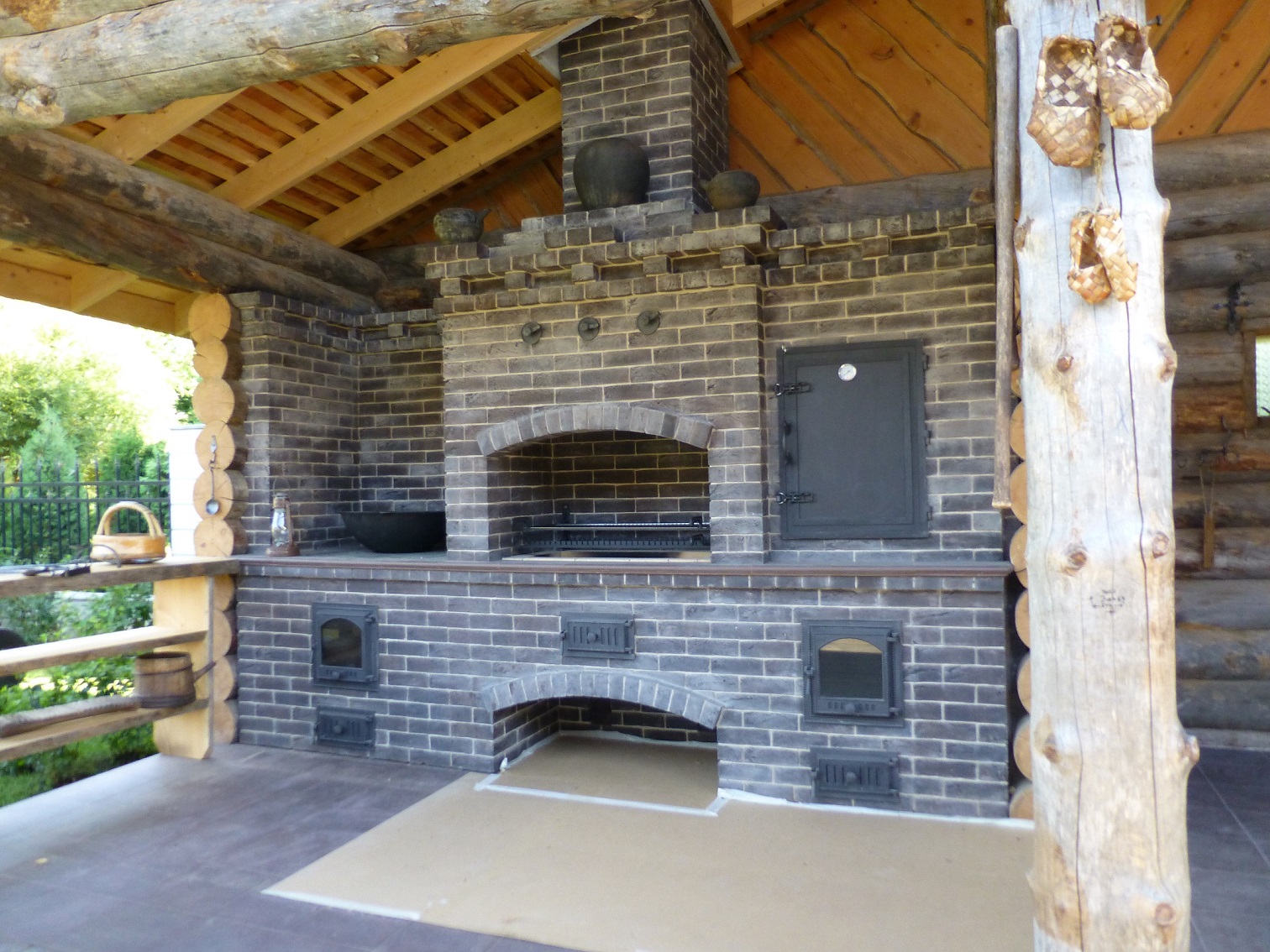

Закончил работу над комплексом:Духовая печь-мангал ,казан,коптильня
89154805905
 Размер файла:  221.76 КБ
 Просмотров:  753 раз(а)

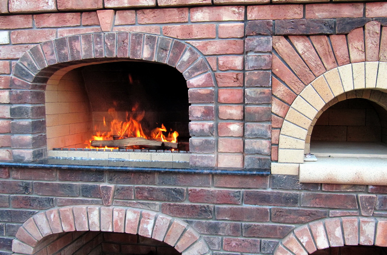

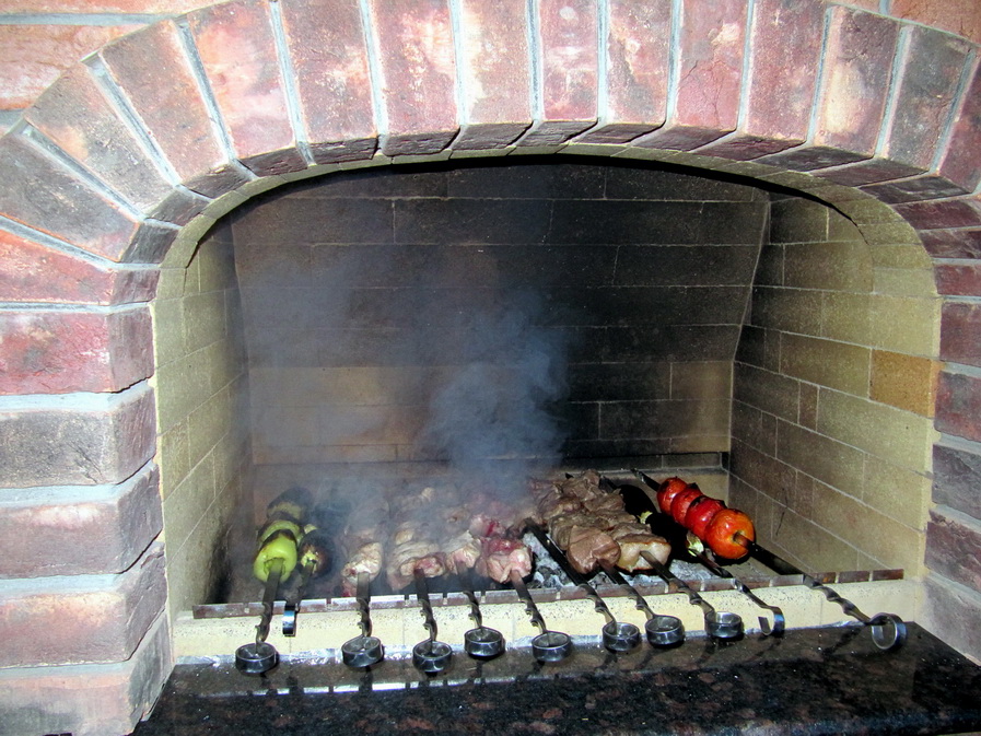

Раз уж тема называется; "Оцените работу" ...... вот эта поверхность, в скором времени, заплывет жиром, а бортик советую ставить на тычёк и подпирать подом - надёжно и не завалятся во внутрь топки

СообщениеДобавлено: Пт 30 Июнь 2017, 20:05 Ответить с цитатойВернуться к началу
алексей голубев писал(а):
Спасибо
Попробуйте, хуже точно не будет Cool Cool Cool

СообщениеДобавлено: Пт 30 Июнь 2017, 20:28 Ответить с цитатойВернуться к началу
Согласен,очень практично

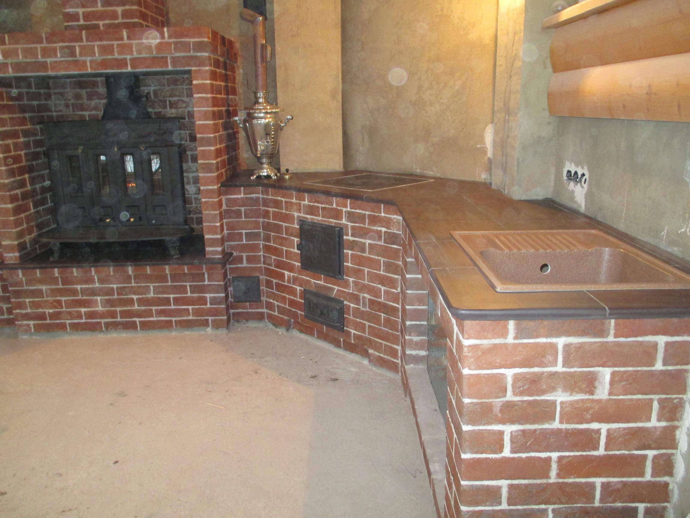

Алексей классные работы! Но не оставляйте и столешницу кирпичной! Гранит,керамогранит и т.д. т.е. то что не впитывает и можно протирать... видеть свою работу всю в пятнах жира грустно.
Дима привет. Безусловно, никаких рабочих кирпичных поверхностей, однозначно вымажутся, но, возможно, не у всех фин. возможности позволяют облицевать их, а может, (по недоразумению) считают что так лучше смотрится..... Very Happy Very Happy
8 961 402 7431
Здесь я еще не успел фартук (тоже гранит) приклеить.

СообщениеДобавлено: Сб 1 Июль 2017, 17:54 Ответить с цитатойВернуться к началу
Мужики согласен.Наверно начну практиковать такие вставки сегодня готовили первые шашлыки капнули ,как серпом по ....сразу вытер
