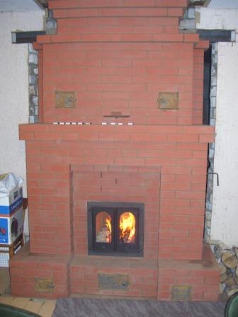

А какие средства готовы потратить на печку?
Задачи поставленные - тепло+готовка решила бы шведка.

А вот такую не рассматривали? |

![100_4558.JPG](files/thumbs/t_100_4558_133.jpg)

![Ответить с цитатой Ответить с цитатой](templates/fisubgrey/images/lang_english/icon_quote.gif) ![Вернуться к началу Вернуться к началу](templates/fisubgrey/images/icon_up.gif) |
И щиток 138х38 см, к шведке ровный да гладкий, этакий - шкафчик 3-х дверный... сгодился бы
Описание: |
да и такой - не испоганил бы залу... |
