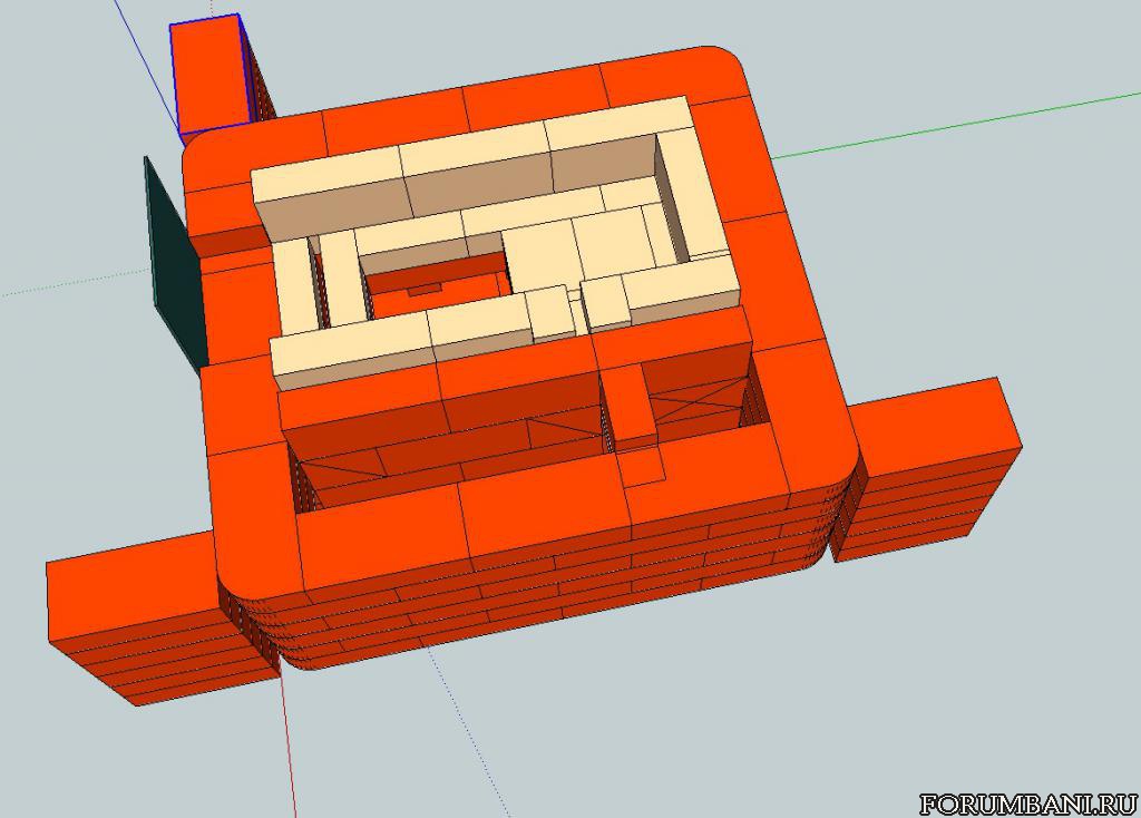

Ещё вот такой вопрос тем кто в теме (мне до семинаров далеко ездить )))). Ниже список автора про крайнюю модернизацию печи 3х5 кирпичей , перевод её в пламенную обращёнку
- убрал остатки верхней шамотной решетки
- поворотную плиту сделал из вермикулита 30 мм
- над ним опора плита из талькохлорита (что было)
- колодки вдоль потока напротив нижнего отверстия в горелке
- горелку заузил до 7х25 см
- нижнее отверстие в горелке 4х25 см Итого смещение стенки горелки в каменку = 3 см
Вопрос .
По порядовке и расчёту ширины получаем размер 25 см ширины только в "горле" горелки 11-12 ряд . Выше горелка имеет ширину каменки - 38 см . Я правильно мыслю ?
По длине горелки понятно . Внизу длина 4 см ( в горле) , выше 12 ряда стенку (пластину вермикулита) горелки смещают в каменку на 3 см , и получаем длину горелки 7 см .
Это при том что наружная стенка горелки ( стенка шамотного ядра над дверкой ) имеет одну плоскость от низа до верха .
По сути в "горле " происходит уплотнение газов , увеличение давления , смешивание , торможение ...а проскочив через "горло" газы догарая летят вверх увеличивая скорость .
Правильно ?
Затем тягой в опускной канал горючие газы обтекают верхнюю кромку горелки (пластины вермикулита), а не бьют в перекрытие каменки , и растекаясь между камней уходят между колодок ( колосников ) в хайло ( два хайла по Чернявскому) в опускной канал .
Правильно ?
СообщениеДобавлено: Вс 28 Май 2017, 14:05 Ответить с цитатойВернуться к началу
ml197474 писал(а):
...По сути в "горле " происходит уплотнение газов , увеличение давления , смешивание , торможение ...а проскочив через "горло" газы догарая летят вверх увеличивая скорость .
Правильно ?...
Не совсем правильно, в "горле" газы наоборот разрежаются, из за увеличения скорости и связанным с этим уменьшением давления.
При этом, скорость горения может увеличиваться...
ml197474
Зарегистрирован: Вт 4 Апрель 2017, 19:58
Сообщения: 29
Регион: Омск
СообщениеДобавлено: Вс 28 Май 2017, 14:22 Ответить с цитатойВернуться к началу
я так понимаю это происходит дальше , ЗА "горлом ", там - да , снижение давления , увеличение скорости (язык Горючих Газов вырывается из горла , по краям (по ширине горелки ) происходит разряжение , сравнимое с эжекцией . Я так понимаю , тут принцип пульвелизатора ...в сечении самого жиклёра (горле) максимальное давление. ЗА наружным срезом жиклёра давление падает . скорость потока вырастает (давление то упало , по сути на "свободный конец " дует ) , происходит эжекционный подсос среды сзади и с краёв .
Шура - а по остальным "тезисам " всё верно ? Меня в основном интересует , настолько ЛИ ??? печь 3.5х4 слабее чем печь 3х5 .
По сути у печи Чернявского два минуса . В сравнении с печью Колчина .
1) увод горючих газов вбок . У Колчина всё ПРЯМО течёт .
2) сильно уменьшена ширина топки , но увеличена высота . Вот тут я не силён ))))11 классов физики не хватает ......
Применительно ко мне - мне в парилке интереснее 3.5х4 , чем 3х5 . Но смущают выше перечисленные моменты .

Виктор , тогда ваше мнение ...Печь пламенная обращёнка 3.5х4 , дымоход с боку . Если сухотруб сделать внутри на задней стенке печи в термо - зазоре Шамотный столб - облицовка . Термо -зазор по задней стенке сделать 3-4 см . С боков и спереди как положено 1.5 см . Вторичный воздух раздельный . Вход ВВ на задней стенке . Сухотруб в термо зазоре даст 100% гарантию от подсоса дыма из трещин шамотной кладки . Если сухотруб не ставить , то возможно поддымливание из щелей калильного столба в парилку . А щёли рано или поздно будут даже в бандаже с уголка , шамот на ребре .
По остальным вопросам мне Алексей Безумный всё подсказал !
СПАСИБО ЕМУ !!!
И про ширину топки , и про вермикулит , и про саже сборник и про сухотруб (его мнение НЕТ сухотрубу в опускном ...что то одно , либо он , либо регистр ).

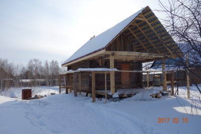

Строить буду сам и себе вот в эту баню . Парилка 2.3х2.1 , высота 220 см .

Виктор ....я немного про другое писал )))) печь 3.5х4 (на картинке) опробована многими , при наличии мозгов и навыков работает (топиться) нормально . Напротив выхода из хайла в опускном будет регистр из нержи 45х3 мм . Стенку опускного канала напротив хайла дополнительно нужно защитить листом нержи жаропрочной 3 мм . У меня лист 150х150 см .... вариться только с прогревом и отпуском , иначе трещины . Мне печь 3.5х4 лучше встанет в парилку , чем печь Колчина 3х5 .
Просто иногда нужна возможность просто быстрого нагрева парной , это тем кому просто погреться и помыться . Кому париться , те ждут 3-4 часа . Вот для этого и решил городить сухотруб , причём сухотруб в термо зазоре нет смысла городить с толстой нержи .Хватит толщины 1 мм металла . Сечение сухотруба 13х3 см .
