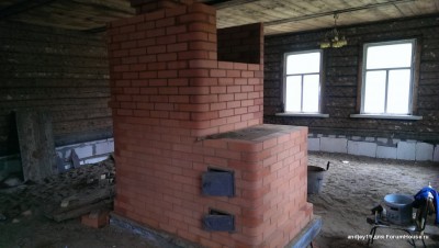

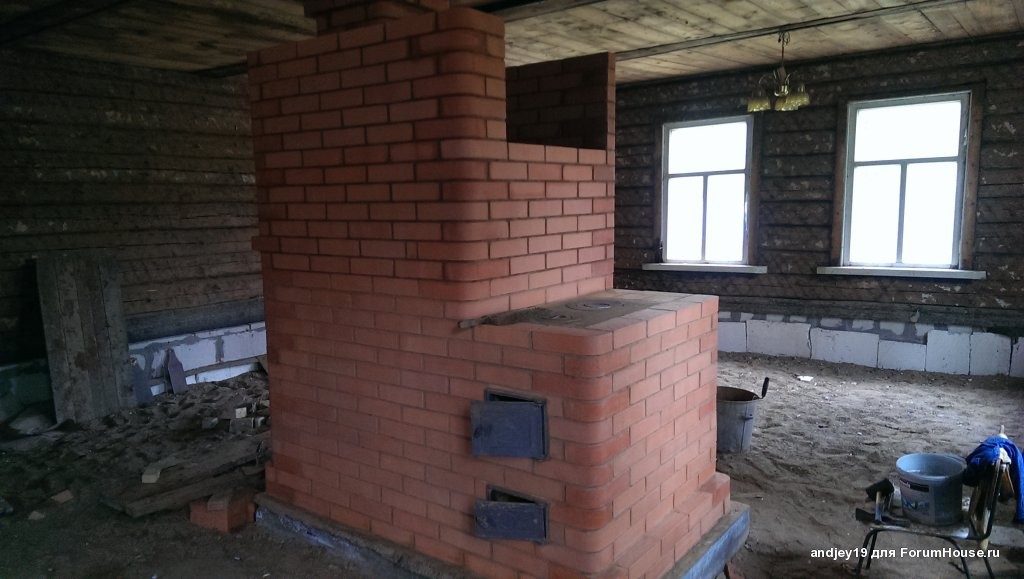

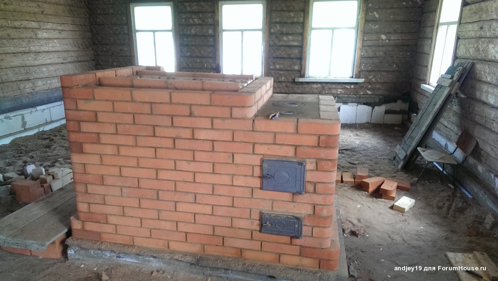

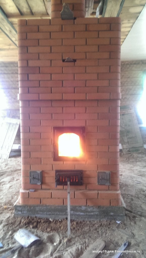

Хотел бы услышать ответ от опытных людей. Сложили печь, первая пробная протопка самими печниками показала что тяга есть, достаточная, как самой печи, так и плиты. В этом вопросов нет. По их рекомендациям, начал на следующий день протапливать печь, (охапка небольшая старого штакетника от забора), задвижки после этого не закрывал, так же и поддувальную дверцу. И к моему огорчению при осмотре печи, в районе последних трех рядов кирпича обнаружил горизонтальную трещину 2 мм, к вечеру после того как печь остывала она уменьшалась. Вызвал естественно печников, решили что будут разбирать верх, и увеличивать тепловой зазор между верхом топки и красным кирпичом.
Подскажите из опыта, каким зазор должен быть в мм?
Хватит ли базальтового картона 9мм?
Я понимаю что это их проблемы и решение. Просто хотелось бы исключить повторное проявление этой проблемы, ведь еще толком то и не топил печь.
В процессе наблюдал то что, зазор между топкой и внешними стенками они оставляли закладывая картон обычный, потом его вынимали.
Верх как сделан я не в курсе, но приподнимает то место что без трубы.
По конструкции- топка, в право от нее канал на всю боковую стенку, из него внизу за топкой совмещение со вторым каналом и выход вверх по нему в трубу. Ну как то так, как смог так описал, понимаю что информации мало по конструкции, что сможете то посоветуйте.
Печь вот-

А почему фотографии трещин засекретили?

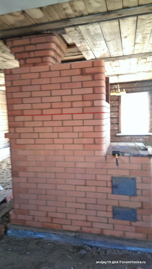

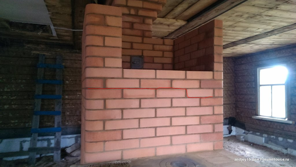

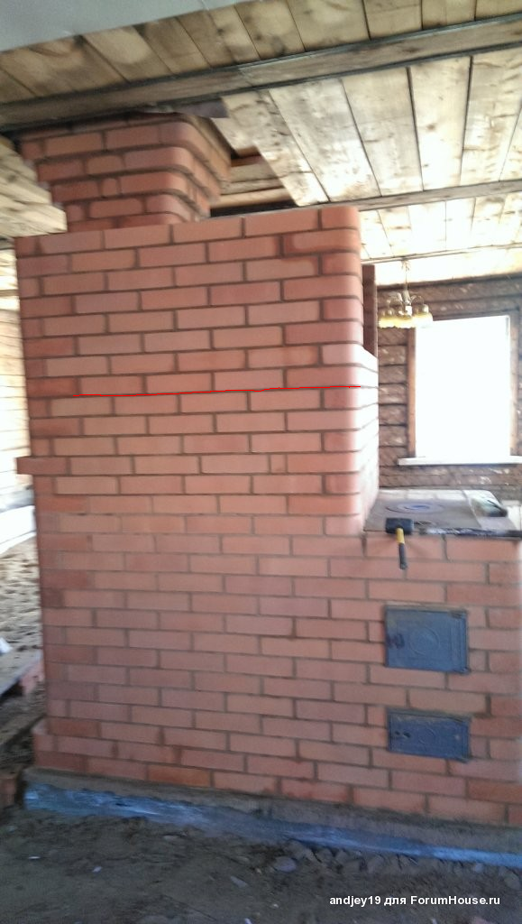

Здравствуйте! Не засекретил, там на одной из фото красной полоской выделил линию трещины, проходит она как раз ниже двух верхних рядов, так понимаю ( перекрышка) ? На задней стенке и боковой, там где опирается труба, их нет, во всяком случае сейчас.
andjey19
Зарегистрирован: Сб 26 Ноябрь 2016, 11:30
Сообщения: 13
Регион: Борисов
СообщениеДобавлено: Вс 11 Июнь 2017, 21:17 Ответить с цитатойВернуться к началу
Проходят трещина по красной линии.

У Вас печь ПРЕИМУЩЕСТВЕННО ВЕРХНЕГО ПРОГРЕВА Sad Она создана с перегревом верхних рядов на уровне начала перекрытия... Печь проектировали и сооружали не печники, может - LEGO раньше увлекались... Confused о газодинамике в ПТОВшках - ни каких представлений...

Confused - помучавшись, попросите пожалеть..., да - ладно! - продолжайте тренировать местных мастеров...
Вам надо печь переделать по грамотному проекту... до осени ещё время есть Razz

И не тратьте деньги и время на переделку верха! Ничего у вас изнутри не поднимает! В Вашем случае трещина пошла из-за напряжения СДВИГА в кладке. Вот рисунок накидал для пояснения:
Дело в том, что ВСЕ кладочные растворы, в том числе и глинопесчаный (ГПС), хорошо работают только на СЖАТИЕ. На сдвиг и на отрыв кладочный раствор работать практически не умеет. Вернее, конечно, умеет, но усилие при деформации на разрыв или на сдвиг у ГПС (в среднем) примерно в 50 раз меньше, чем на сжатие. А поскольку прочность на сжатие у ГПС обычно не превышает 8-10 кг/см2, то несложно подсчитать, каким ничтожным усилием можно "срезать" кладку по шву. Андрей_Алексеевич верно указал, что дело в неравномерности прогрева. На рисунке показано, как деформируется печь при верхнем прогреве.
Когда печь холодная (всё синее, рис.1) все горизонтальные швы в кладке работают только на сжатие, компенсируя вес печи, а вертикальные швы практически не работают. Нагрузки сдвига и отрыва отсутствуют.
Когда печь начинает неравномерно прогреваться, разные кирпичи греются по разному, а швы играют роль теплоизоляторов между ними, не давая быстро перераспределяться теплу по массиву. (рис.2) Прогретые кирпичи расширяются и норовят сдвинуть соседние. Горизонтальные швы начинают работать на сдвиг. Вертикальные швы - на сжатие. Поскольку противодействие сдвигу и разрыву, как сказано выше, в 50 раз меньше, чем противодействие сжатию победа остаётся за вертикальными швами. Горизонтальный шов срезает в плоскости. Образуется щель. (рис.3)
Как сказано выше - проблема не в реализации, а в проекте. Вылечить это не удастся. Не тратьте время. Впредь обращайтесь к специалистам. Сочувствую.

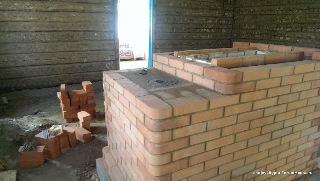

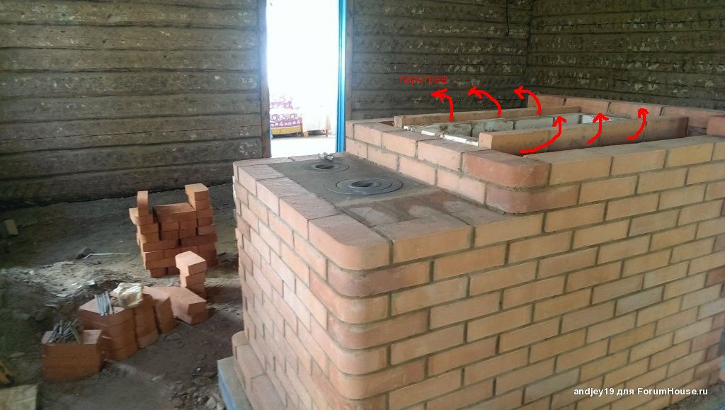

Я последние двое суток только и занимался поиском косяков в их работе, и пришел к выводу- после топки все горячие газы через хайло, вроде так его называют) поступают в правый (если стоять лицом к топочной дверце) канал, они его сделали на всю ширину, т.е. не разделяли на опускной и подъемный, дальше по задней стенке снизу переход на канал с левой стороны, аналогичный правому, без разделения, и выход в трубу.
В субботу предстоит разбор, хочу заставить переделать, возникли вопросы.
При такой конструкции и происходит перегрев правой стороны, а левая обогревается только остывшими газами правильно я понимаю?
Спасет ли ситуацию разбор, и переделка в симметричные хайло по обе стороны камеры, тем самым снизив перегрев одной стороны?
Обязательно ли разделять каналы на два, опускной и подъемный на обеих сторонах, или эти работоспособны будут?
