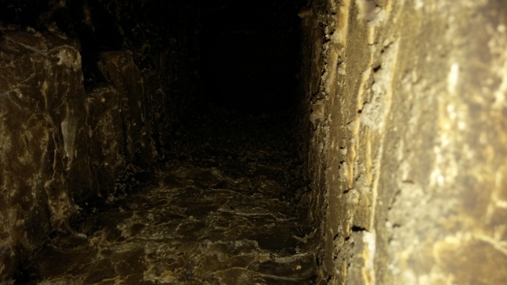

Добавлено:
Сб 1 Июль 2017, 12:05
| Безумный Печник писал(а): |
| Наверно канальная Груба трех или пяти ход овка вскрытие поможет точно определить вам печника по месту надо искать ремонтировать особо нечего |
Вот фотки каналов, которые я нашел за дверцами под штукатуркой
| Описание: |
| Вид из топки снизу вверх. Видно духовку, а выше замысловатую перемычку из металла |

| Описание: |
| Правая, нижняя, дверца. Снизу видно верх духовки, влево-топка, вверх-канал. |
| Размер файла: |
281.09 КБ |
| Просмотров: |
966 раз(а) |
| Описание: |
| Левая, верхняя, дверца. Вверх пошел канал |
| Размер файла: |
208.03 КБ |
| Просмотров: |
675 раз(а) |

Добавлено:
Сб 1 Июль 2017, 12:41
"... замысловатую перемычку из металла" ... за отсутствием чугуна, прежний мастер применил в качестве опоры для кирпичной кладки - металлическую решётку от газовой варочной плиты...
