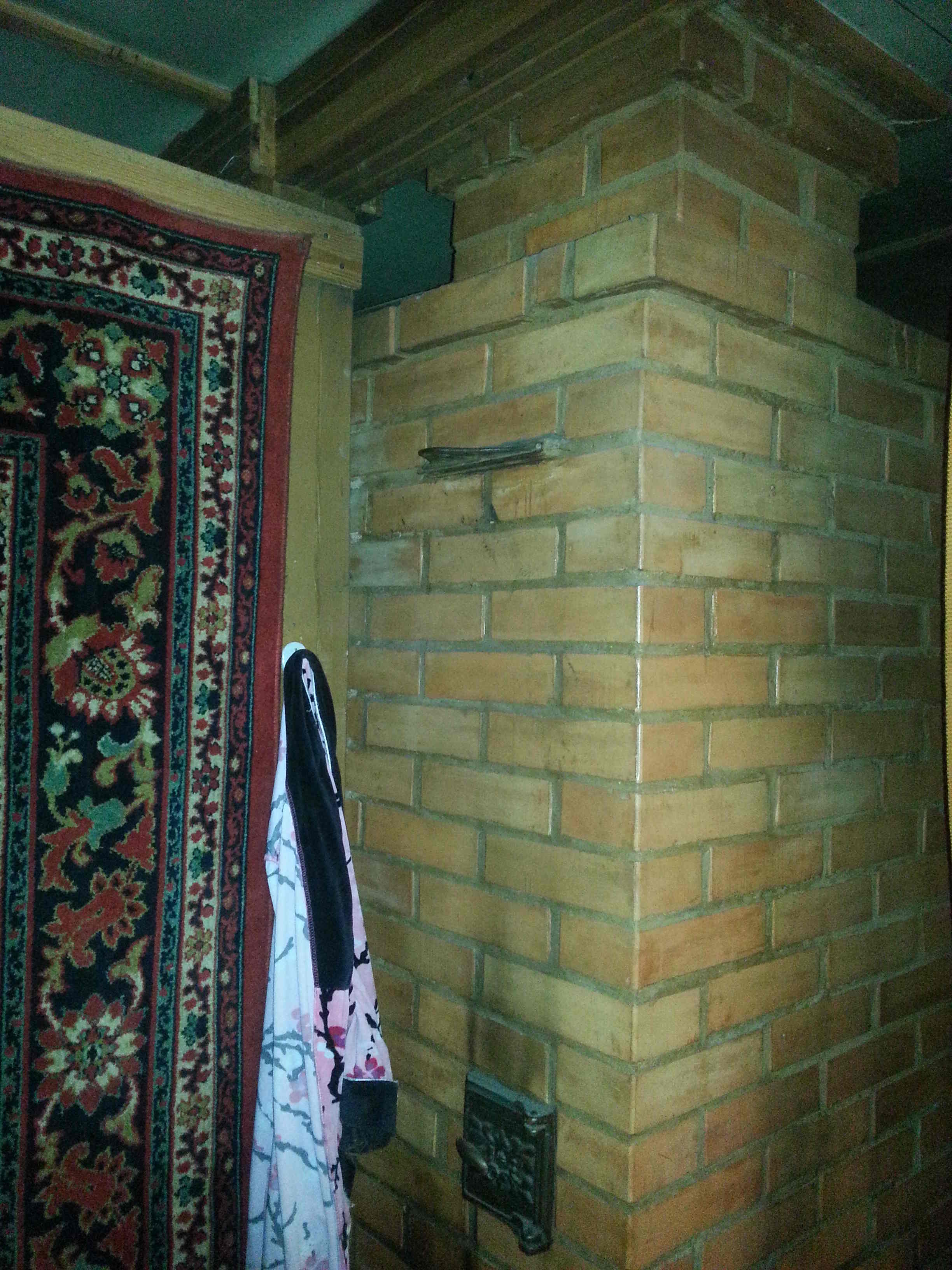

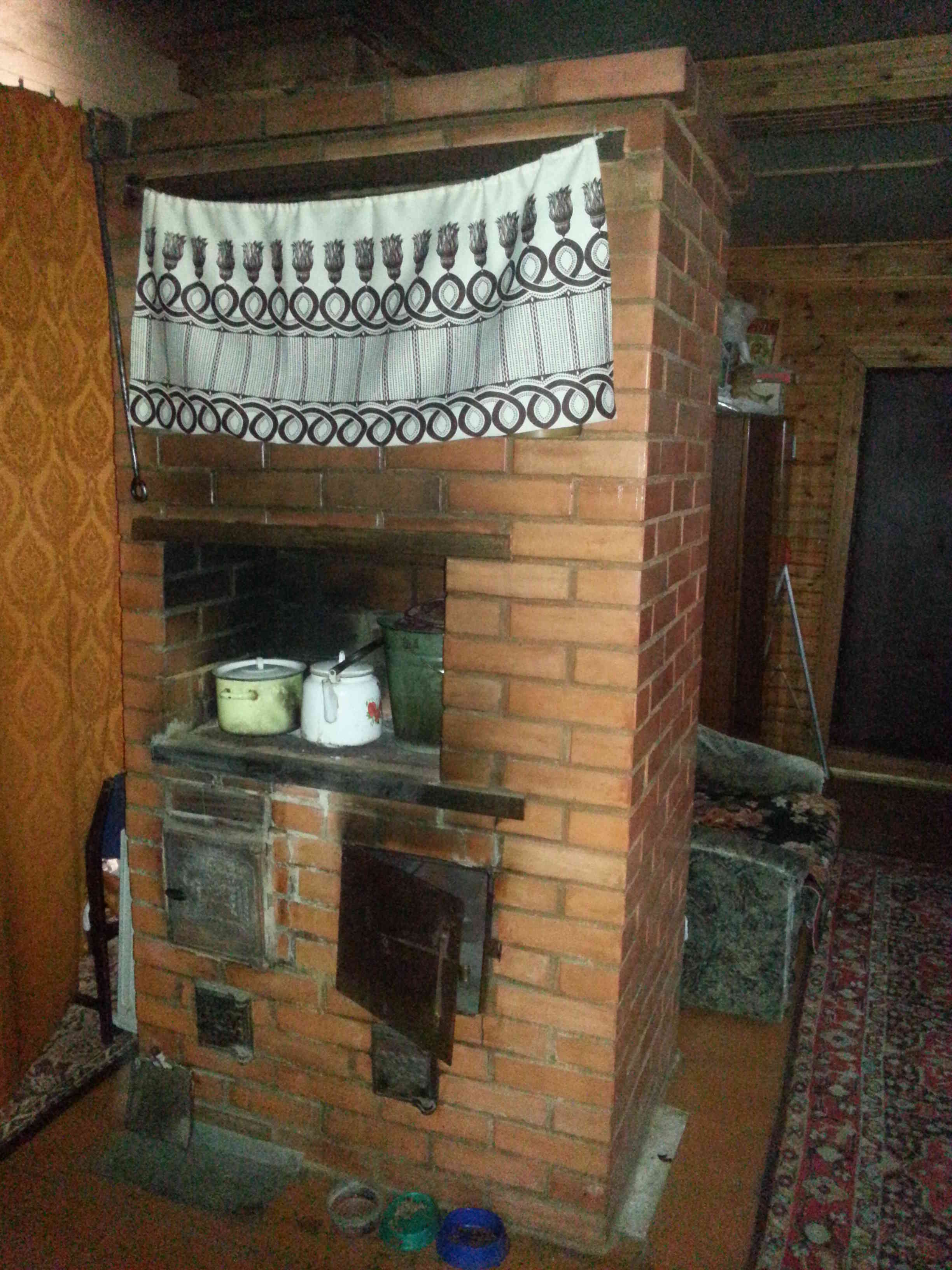

Здравствуйте!
В дачном доме (деревянный дом одноэтажный 5x7) мне необходимо выполнить ремонт или заново сложить печь. Фундамент (80x115 см) под печь есть, трубу перекладывать также не нужно (размеры приведены в файле в сантиметрах). Территориально нахожусь во Владимирской области, Кольчугинский район деревня Старая (между Кольчугино и Киржачом).

СообщениеДобавлено: Вс 1 Октябрь 2017, 17:27 Ответить с цитатойВернуться к началу
Фундамент как раз под отопительно варочную "Шведка" если конечно она и интересует. Только слишком близко к стенам, нет учета противопожарок. Стену нужно расширить.

СообщениеДобавлено: Вс 1 Октябрь 2017, 18:19 Ответить с цитатойВернуться к началу
MaxG писал(а):
Да, можно сделать "Шведку". Единственное, мне не особо нужна духовка.
О расширении какой стены идёт речь?
На втором фото стена близко к печке. Или так кажется по фото. Да духовку лучше и не ставить, значительно и топку увеличивает и шамотным ее защита получается лучше

СообщениеДобавлено: Вс 1 Октябрь 2017, 19:31 Ответить с цитатойВернуться к началу
MaxG писал(а):
Здравствуйте!
На такой фундамент хорошо сделать просто отопительную печь периметром 3х4.5 кирпича (77х114см., высотой 220 см.) с небольшой застекленной дверцей топливника печи. В топливнике можно будет по окончании протопки, немного подождав, запекать пищу. Трубу лучше сделать новую, пятерик (51х38 см.). Общий ориентировочный бюджет такой печи - 120 т.р. работа, от 70 т.р. материалы. Если дом используется наездами, для быстрого прогрева сразу по приезде можно к этой (кирпичной) печи подключить небольшую буржуйку с варочной панелью для приготовления пищи, буржуйку также можно использовать для дополнительного подогрева в самые холодные зимние седмицы, если дом не очень хорошо держит тепло и тепла кирпичной печи будет недостаточно. И конечно дерево и подобные сгораемые материалы от печи необходимо убрать.
