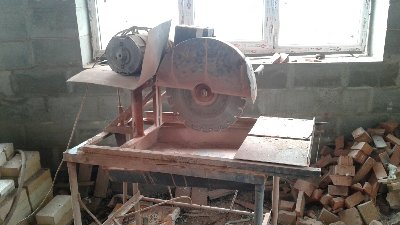

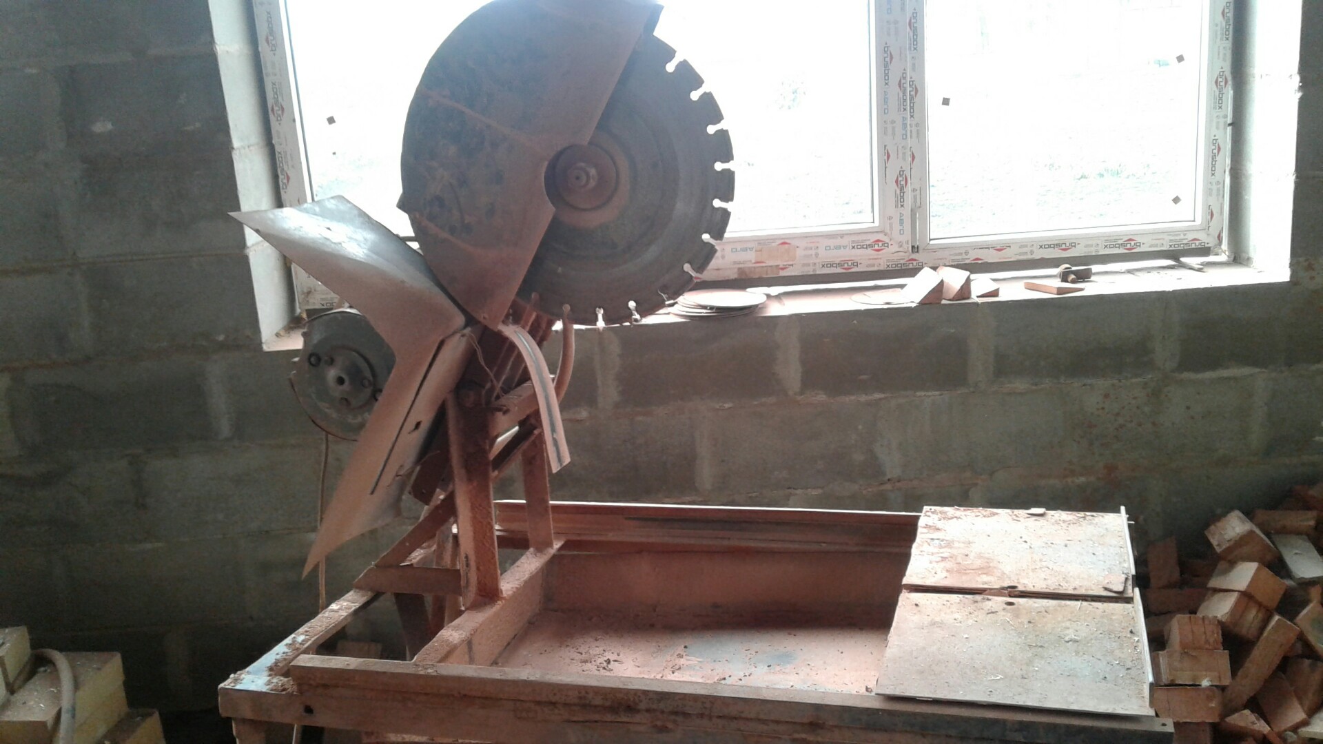

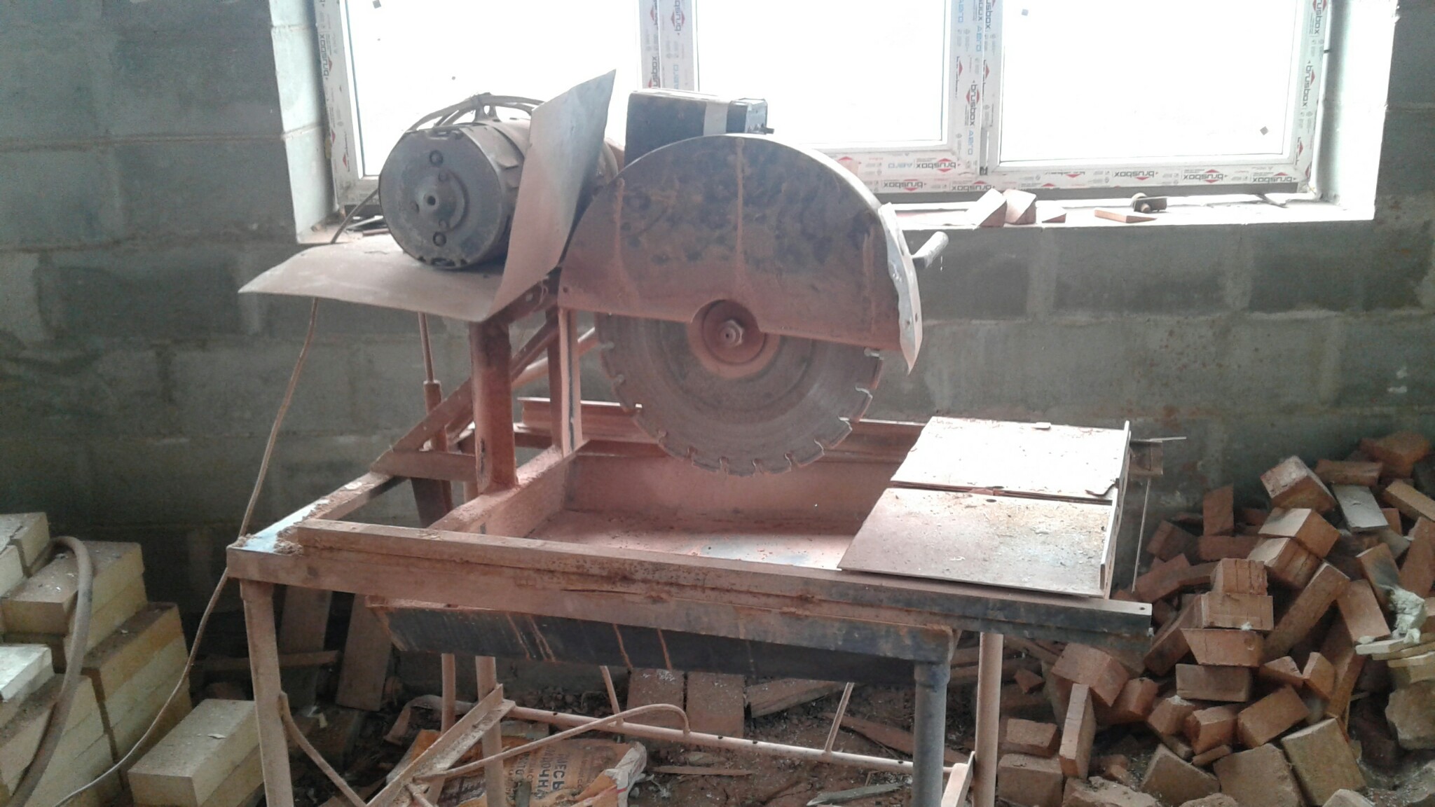

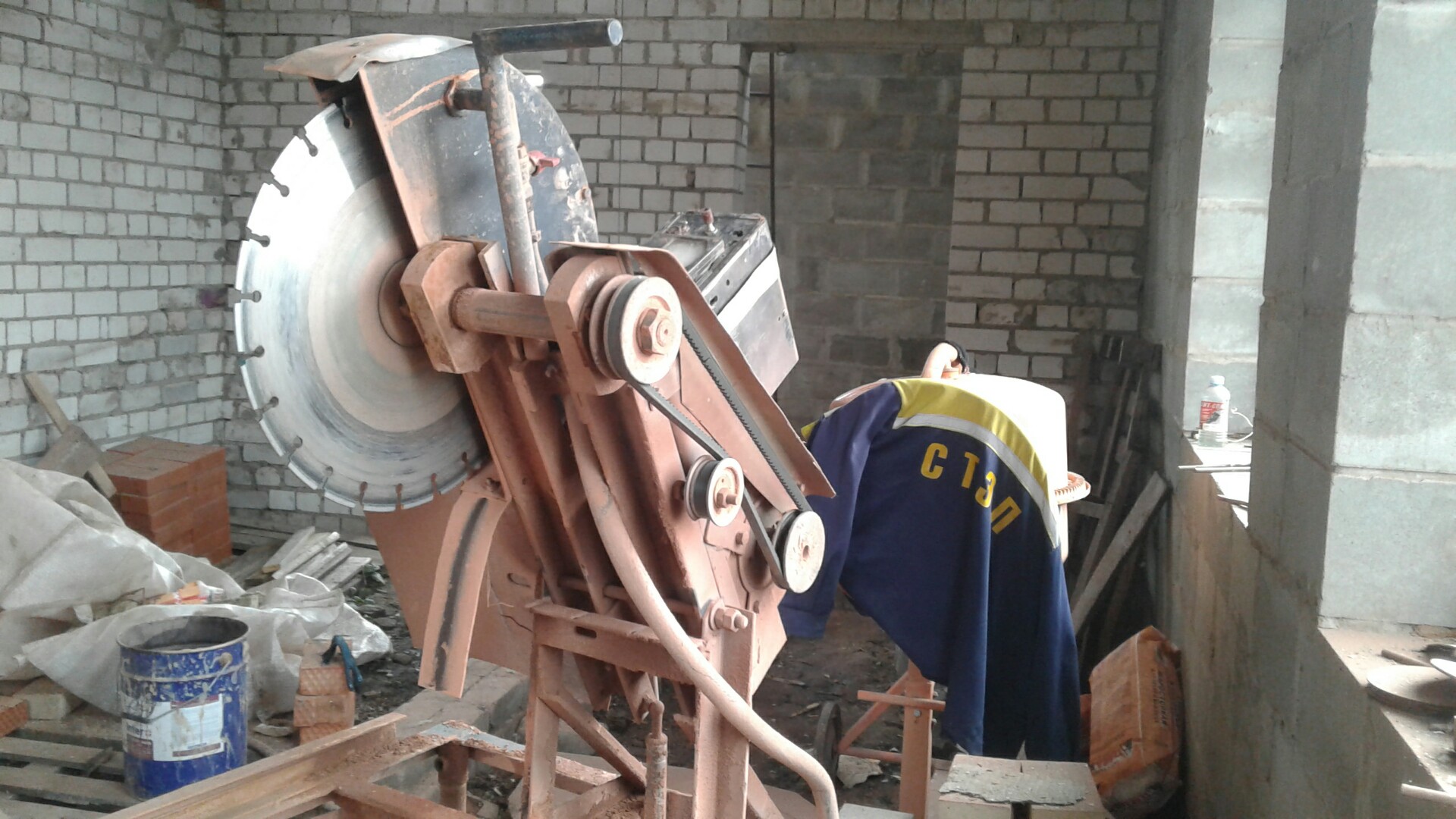

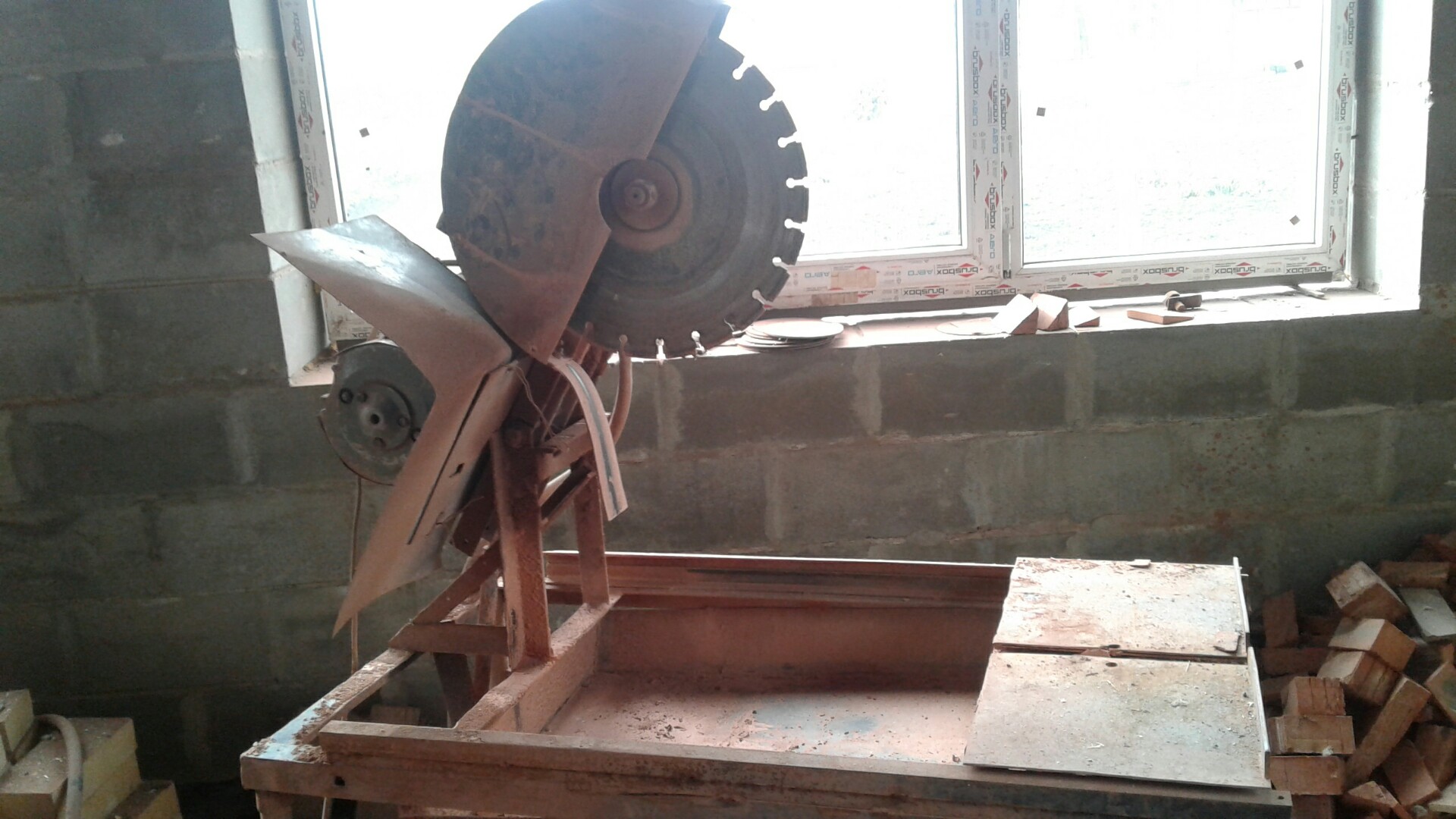

Вот, собственно, получил по бартеру, за постройку камина, где его как раз и использовал. Не без недостатков агрегат конечно, но всё поправимо и будет со временем доработано. Во всяком случае поработав с ним, болгарку вв руки брать не хочется. Даже чтобы выпилить сложный уголок из кирпича проще кирпич поводить около крутящегося диска, чем кружить болгарку вокруг киреича.
Диск макита 400 мм, и это единственная новая покупная деталь, всё остальное б/у, в основном советских времен. Глубина пропила 150 мм.
Подача воды пока от водопровода, ну или насоса из скважины, в дальнейшем буду ставить вторую форсунку под маленький насос, чтобы из ведра качал. Резать без пыли это конечно кайф по сравнению с непроглядными облаками от болгарки))

антон брось сию затею купи станок

корвет 467 вполне себя оправдал с переделкой
Хороший советский станок.Такие станки были на стройках для резки фасадного камня. Работали с дисками сухорезами без воды.И у огнеупорщиков были такиеже. Ставили на них армированные абразивные диски для огнеупоров и тоже без воды пилили. Чуть позже во время "кооперативного движения" -стали на них ставить помпы от токарных станков и подключать воду. Делали самодельные увеличенные копии с более большими дисками. Во времена "кооперативного движения" -тогда это называли новый НЭП -участвовал в запуске камнерезного частного цеха. 90% станков сами изготавливали. Заказывали на заводах детали и собирали станки. Прекрасно много лет эти станки работали -лет 20. Пока не появилась возможность покупать оборудование изготовленное на производстве. До сих пор этот цех работает -иногда там изделия из камня заказываю.Станки самодельные в подсобке стоят -хранят,не выбрасывают в металлолом.

Честно сказать, я бы тоже такую затею бросил, не факт что оживет(

Нормальный агрегат. За что-ни будь новое нужно выложить от полуста тысяч(и это будет не далеко премиум). Воду подведет легко,ограждение из поликарбоната-что бы не брызгать на стены,корыто поглубже и с отстойниками и будетт сказка.
