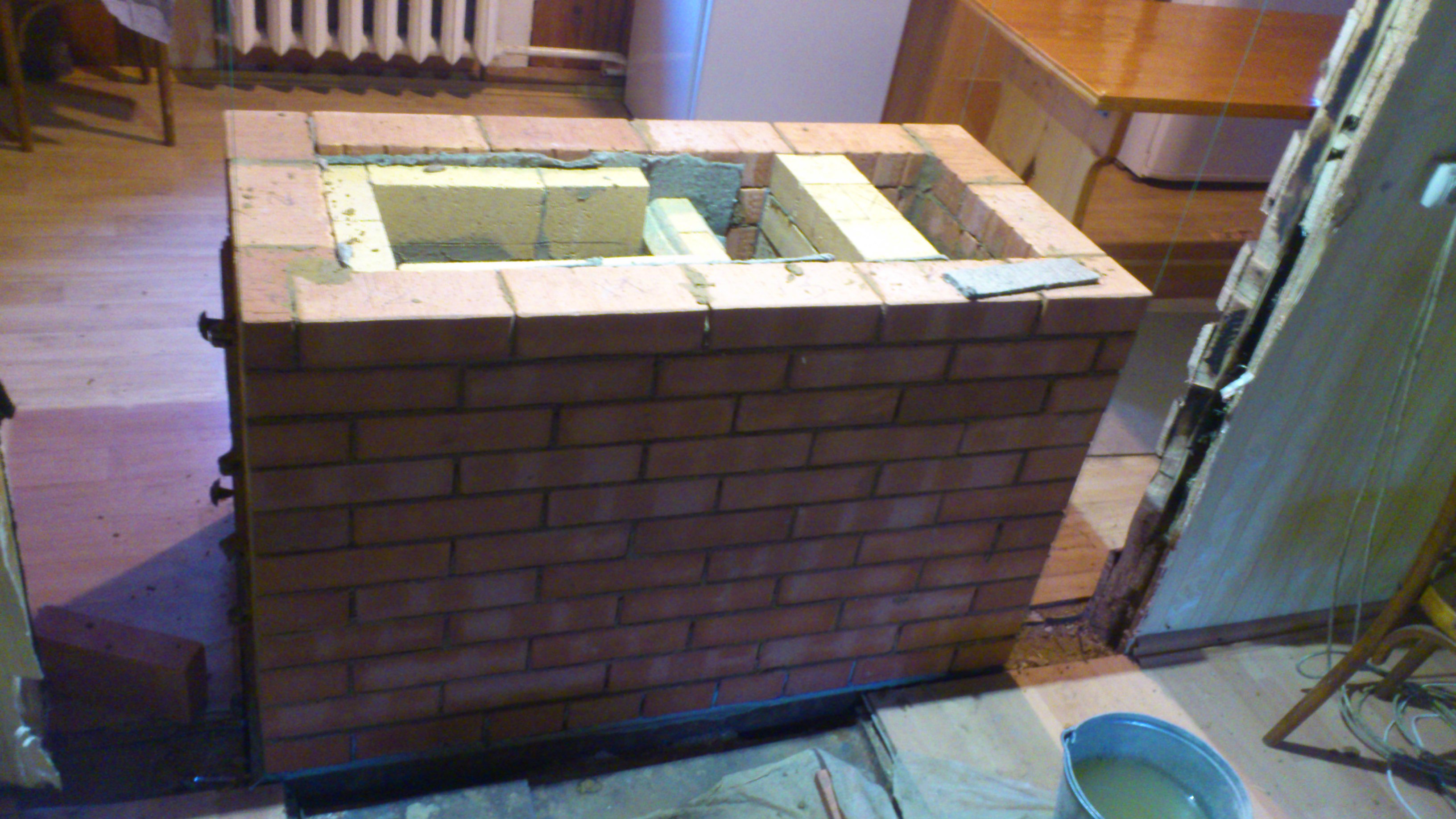

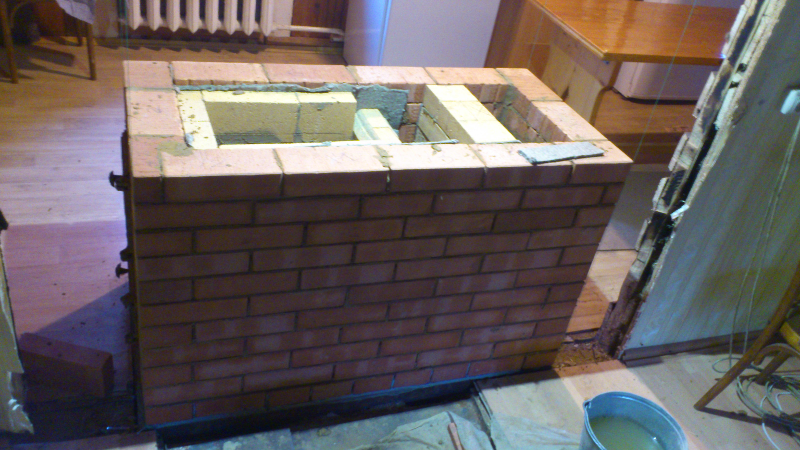

Игорь,понял.Вот расстояние от печи до стойки перегородки ровно под размер кирпича,плюс баз картон,то при кладке разделки картон мешает и вываливается наружу, так.А если расстояние больше,то он получается как бы не зажат, и всё равно разделку толкает назад.А если не зажата разделка ,то может потом вывалиться.Вот этот момент как делают печники?Мне ничего не приходит,как в процессе кладки использовать монтажную пену для запенивания между перегородкой и разделкой.
 Размер файла:  743.91 КБ

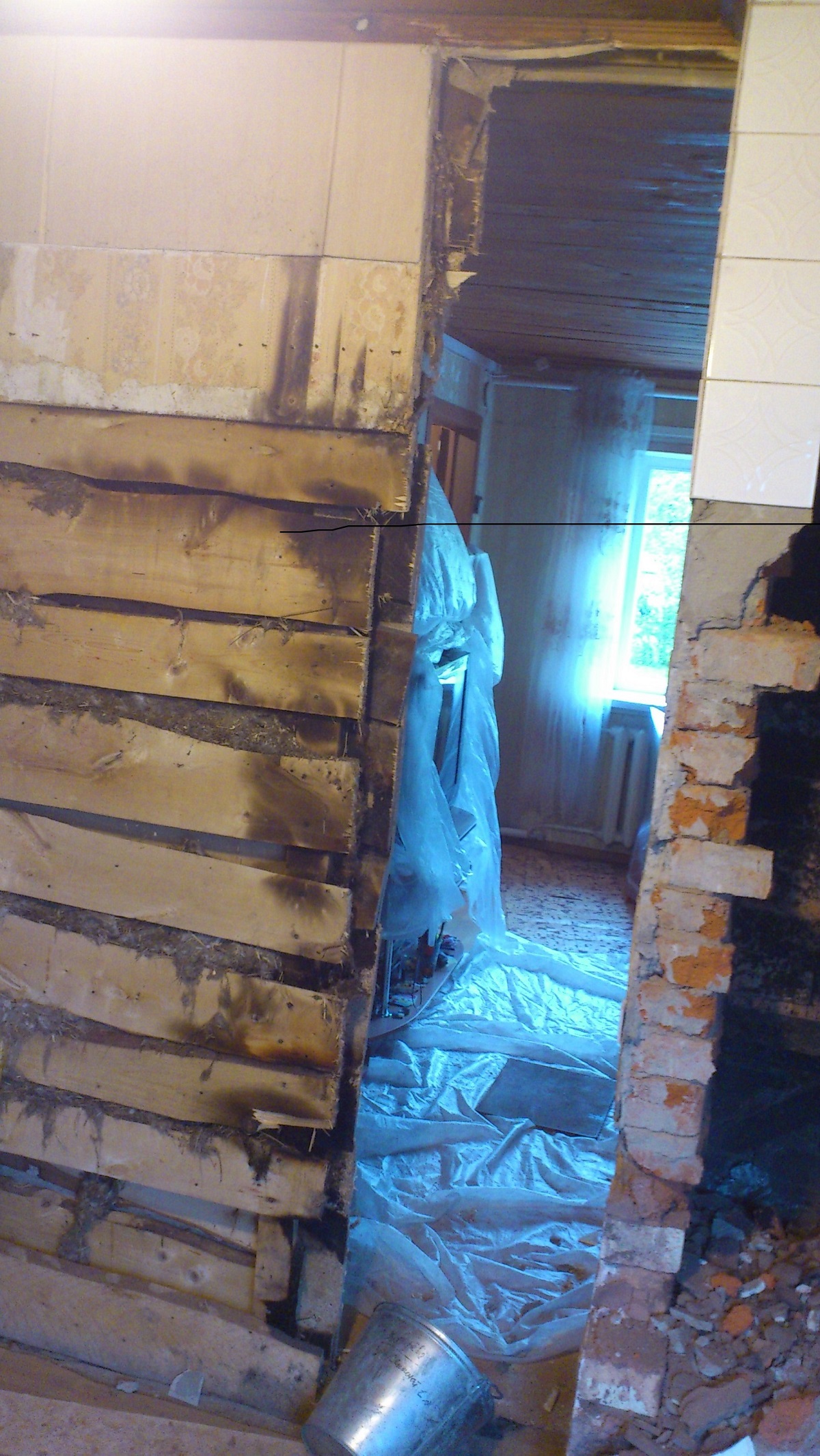

СообщениеДобавлено: Вт 24 Октябрь 2017, 20:51 Ответить с цитатойВернуться к началу
было вплотную,вовремя выпилили.
 Размер файла:  735.51 КБ
 Просмотров:  684 раз(а)

Берёте пару гвоздиков диаметром 4мм примерно. Сплющиваете у них шляпки, чтоб не выпирали. Допустим, у Вас положен первый кирпич разделки берёте эти гвоздики, кладёте на кирпич острым концом к перегородке и заколачиваете так, чтоб сантиметра 3 осталось на поверхности кирпича. Кладёте раствор и верхний кирпич. Можете делать так хоть каждый ряд, но достаточно будет 4 точек, чтоб разделка не шаталась в принципе.
По картону. Вырезаете полоску шириной 10 см. Её и будете зажимать кирпичами разделки. Да, картон будет отталкивать кирпич от печи - это упругий материал. Но это нормально и так и должно быть, не надо его пытаться сжимать в ноль. Должен остаться шов.
Между разделкой и стеной можете уплотнять чем угодно. Потом этот шов закрываете декорацией - либо нащельником, если поверхность кирпича и стены в одной плоскости, либо плинтусом, если они в разных плоскостях.
