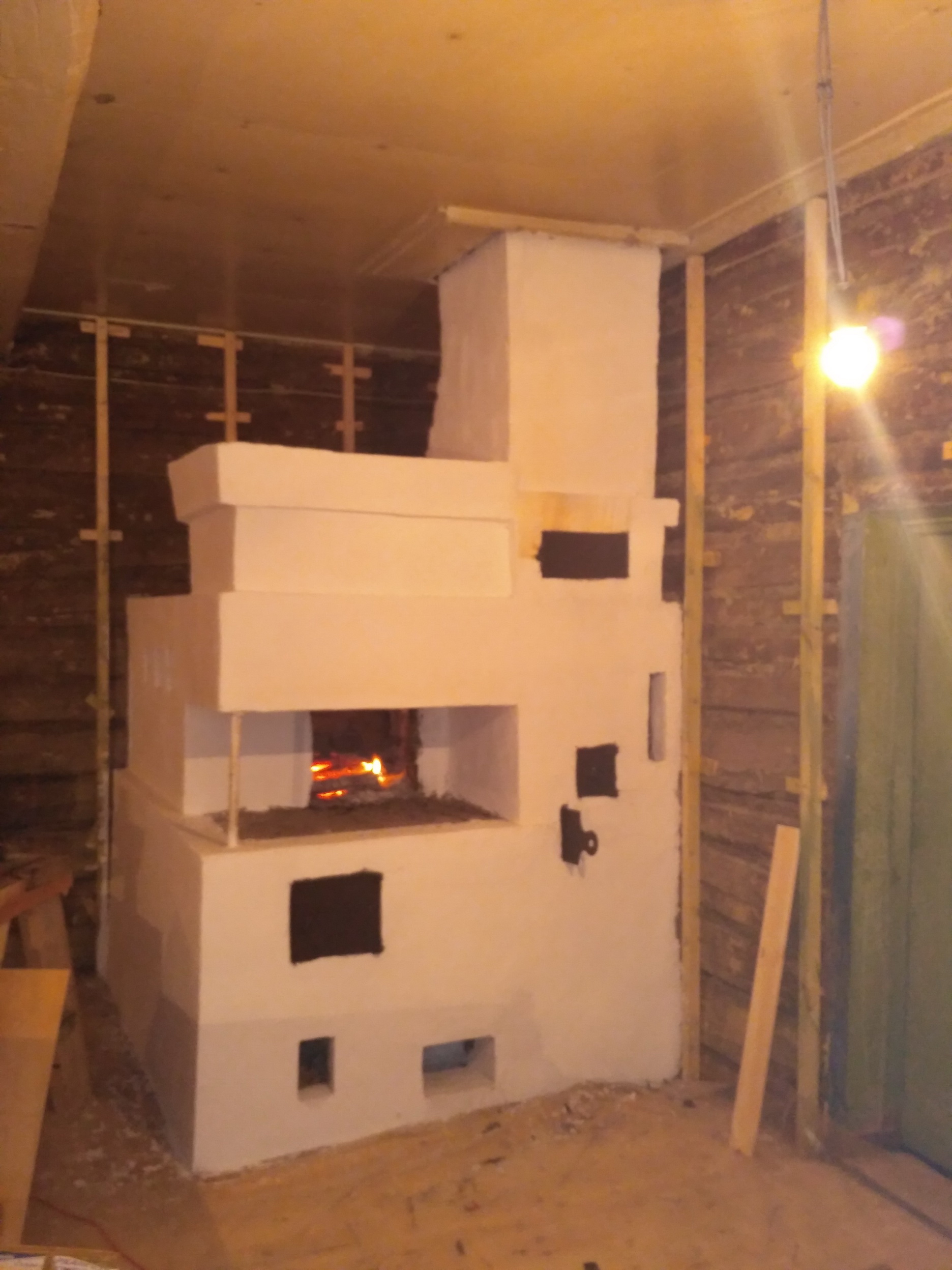

Ср 1 Ноябрь 2017, 00:24
Вот и закончился почти полностью ремонт печи.
Уважаемые печники, подскажите, как правильно герметизировать дверку вьюшки. На свежей побелке заметен прорыв дыма.
Думаю проложить по периметру дверки термостойкий шнур и обеспечить плотное прилегание дверки к шнуру.

Добавлено:
Ср 1 Ноябрь 2017, 05:57
если тяга нормальная, то тянет внутрь, что-то у вас с трубой не так. А шнур можно на термостойкий герметик, но имхо дым дырочку найдёт

Ср 1 Ноябрь 2017, 12:38
Что дымит? Русская или подтопок? Какая труба размер?
Сообщения: 6788
Добавлено:
Ср 1 Ноябрь 2017, 13:12
| Мангилев Сергей писал(а): |
| Что дымит? Русская или подтопок? Какая труба размер? |
Судя по размеру -канал 300см2. Поэтому дымит русская печь и перебивает тягу в подтопке-по этому дым из задвижки.По отдельности надо пробовать топить. Но и в трубе может где то зажато(заужено) и не почищено от сажи. Есть в деревенских печах печах такая закавыка. Мешок для сбора сажи и конденсата у корня трубы. Он может быть забит сажей.Не всегда визуально можно его найти -надо знать о нём.
Добавлено:
Ср 1 Ноябрь 2017, 13:17
......, туплю
Виктор, жалуются на поддымливание из въюшеченой дверки
Сообщения: 6788
Добавлено:
Ср 1 Ноябрь 2017, 13:32
| Валер писал(а): |
......, туплю
Виктор, жалуются на поддымливание из въюшеченой дверки |
Вот там и "собака зарыта". В месте выхода канала в трубу от конвективной системы -может быть заужение заросшее сажей. А раз малый выход дыма -не хватает подъёмной силы для движения по трубе. Вот и тормозится возле вьюшки.

Ср 1 Ноябрь 2017, 13:36
Проблема была и раньше , на старых фотках.

Добавлено:
Ср 1 Ноябрь 2017, 13:37
Спасибо. Еще раз проверю получше на чистоту дымохода.
Но большого количества сажи вроде не наблюдается.

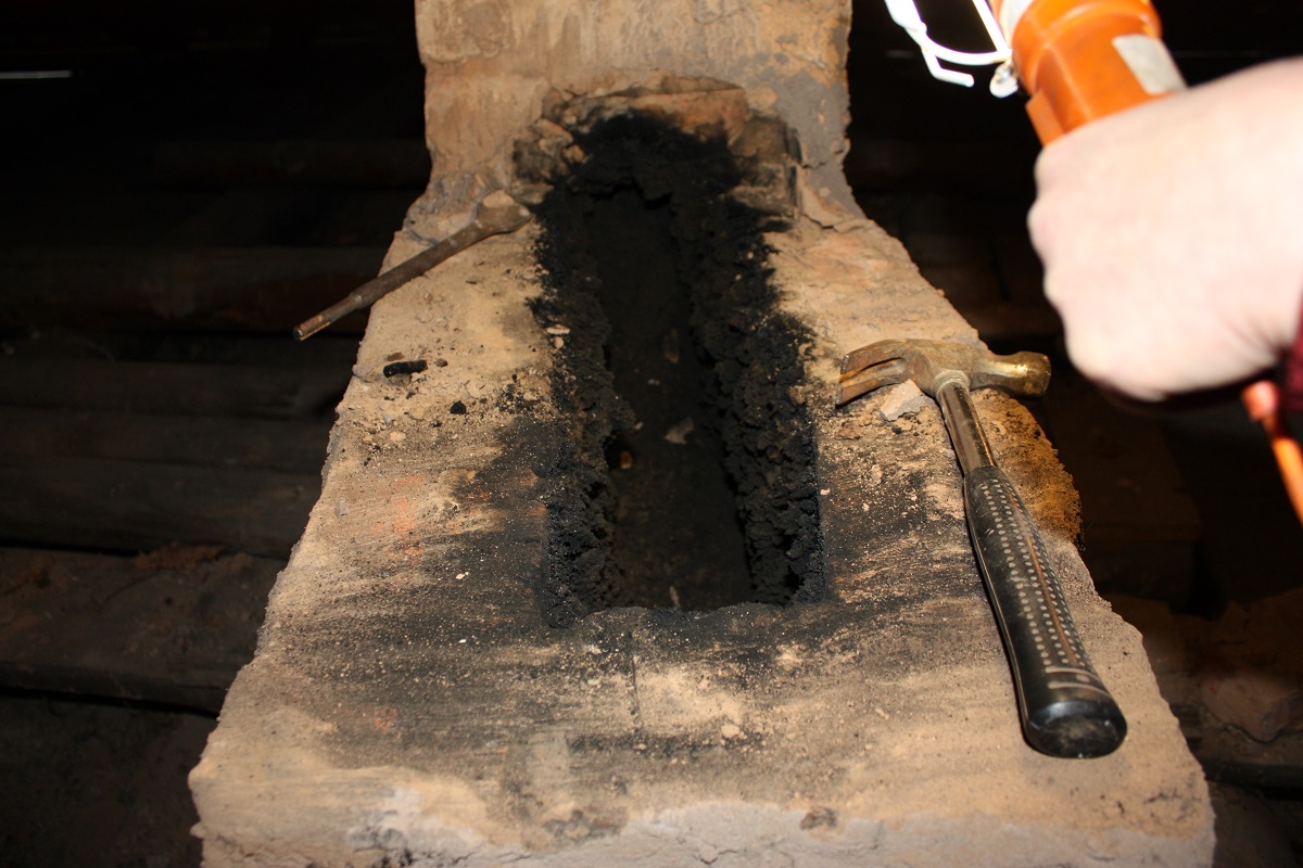

Сепар
Сообщения: 123
Регион: СПБ
Добавлено:
Ср 1 Ноябрь 2017, 13:39
С десяток точно таких печей реанимировал(бабули рыдали от Щасья).... 1.Скопление сажи в борове при входе в дымоход, ...2.несколько раз в каналах были тенёты(на перевалах заужение--пробивал пылесосом строительным --выдуванием по мимо вскрытий)... вынимал по 6-7 вёдер сажи... 3. Ветер опрокидывает тягу... Когда всё порядке(чистые каналы) то даже не герметичные дверки и треснутые плиты варочные не поддымливали...
