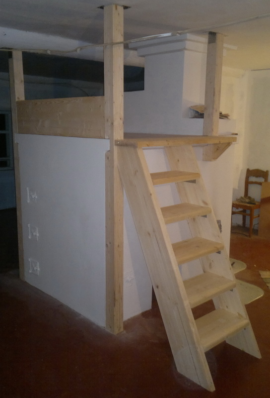

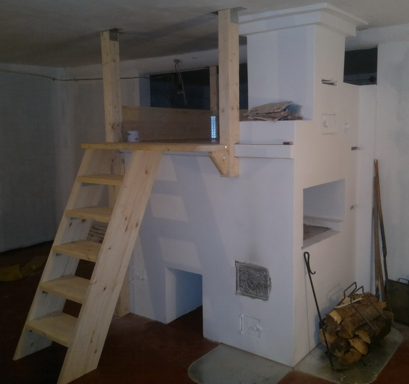

Ну ладно, убедили... Вот такой вариант получился. Теперь думаю чем же все таки покрасить и в какой цвет, пропиткой бесцветной(сохранится и подчеркнется деревянная структура), цветной, приближенной к цвету лежанки или пола, ну или эмалью белой в цвет печи или коричневой в цвет пола? Как посоветуете?

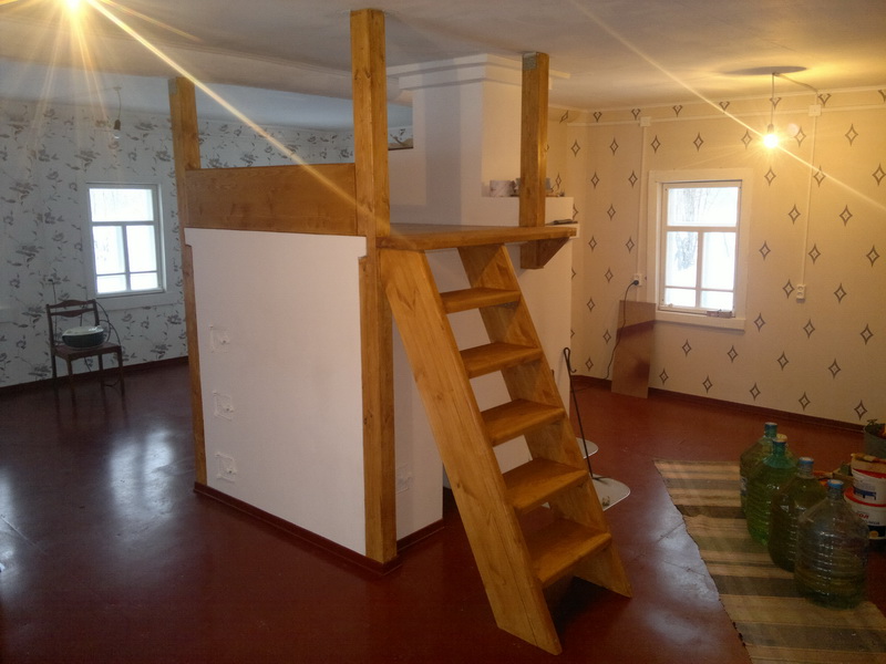

Ну как то так в итоге...

Здорово!!! Молодец! А в бутылях с права вино?

Та нее... Вкусная речная водичка.
