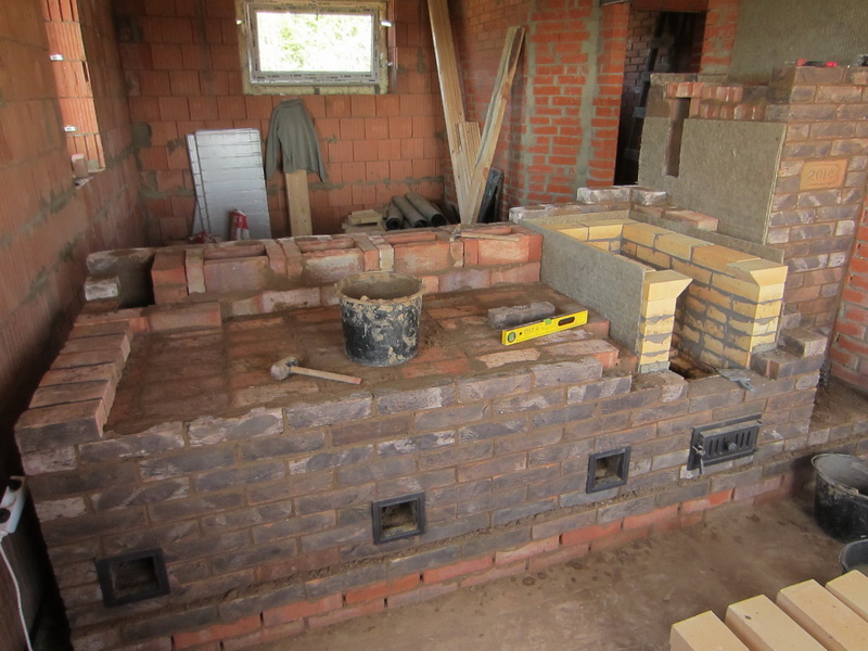

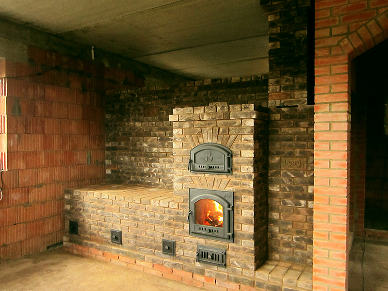

ВованЕ писал(а):
Колпаковые системы не-имеют дурацких ограничений, наклАдываемых"канальными системами" и позволяют установить щиток любого объёма и размерности......!!
Представьте себе, канальные системы тоже, или даже ещё более не имеют подобных ограничений. Я когда-то тоже был увлечён идеей колпаковости, но постепенно понял, что не надо ни на чём зацикливаться, как не надо ничего отрицать. Всему есть своё место.
Вот, пожалуйста, длинный щиток с несколькими параллельными опускными каналами по системе Свиязева. Греется хорошо и равномерно как по длине, так и по высоте. После щитка ещё остаётся достаточно энергии для колпаковой лежанки. Щиток один, с одной стороны топливника, но думаю, вполне можно сделать два симметричных какой угодно длины. Никаких СШ тут нет, думаю, что и не надо...
 Размер файла:  190.11 КБ
 Просмотров:  603 раз(а)
 Размер файла:  474.22 КБ
 Просмотров:  487 раз(а)

Товарищ"Володин"..!!
Очень интересно у-Вас сделана"Топка"....
Такая мощная и добротная......на-стандартное полено"0,7 метра", да ещё с-запасом....?
Понимаете, ну-ведь так и "просится" сюдА вставить"СШ"..!?
...ну-почемУ Вы такой"упёртый" печник"старой закалки", столь упорно не-хотите применять"новшества"........??
Ведь этот маленький нюанс приносит массу позитивных улучшений в-процесс горения..!!?

Александр Володин
Сообщения: 791
СообщениеДобавлено: Вт 7 Ноябрь 2017, 03:22 Ответить с цитатойВернуться к началу
Ничего подобного, не лень! Я уже применял отверстия, выполняющие положительные функции СШ. Потом пришёл к выводу, что они далеко не везде полезны. В данном случае долго думал, применить или нет и решил, что лучше нет.
Александр Володин
Сообщения: 791
СообщениеДобавлено: Вт 7 Ноябрь 2017, 03:54 Ответить с цитатойВернуться к началу
Да, интересно получилось.
Открою секрет: Самая лучшая топка это вовсе не по системе Кузнецова. Самая лучшая "сожигательная камера" это горнило русской печи, это давно признали даже учёные мужи. Вход воздуха для горения там же, где выход дыма, автоматическое регулирование и повышенное давление независимо от тяги. В той моей топке есть нечто похожее: колосники спереди у самой дверки, хайло тоже спереди над дверкой. Если где-то сзади сделать т.н. СШ или иную дырку, всё будет испорчено...

Товарищ"Володин"...Объясните, почемУ у-Вас такая "короткая" лежанка........??
...на-скамейку не-годится....
Кто Вам заказывал такую лежанку...?
Или в-этом доме живут одни "Лилипуты и карлики"........?? Что за"Хрень" неПолноценная.....??
Лечь вдоль породистому мужикУ - нужно ноги на-стену забрАсывать...
Лечь поперёк - тем-более ноги свисАют.........
Ложиться "на-диагонАль"...??
Что за"ПрокрУстово ложе" Вы там сляпали-стЯпали.....? unknw
Александр Володин
Сообщения: 791
СообщениеДобавлено: Вт 7 Ноябрь 2017, 18:04 Ответить с цитатойВернуться к началу
Товарищ Вован!
1. Если не можете посчитать длину лежанки по фото, надо было спросить. А длина лежанки не менее 1,9 м. Примерно как стандартная кровать.
2. Длина лежанки вообще не относится к обсуждаемому вопросу.
3. А вам какое дело, как там хозяева поместятся?
