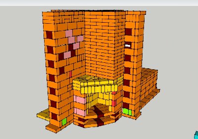

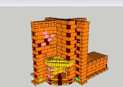

Вогнистый Владимир
Регион: Мариуполь, Украина
СообщениеДобавлено: Вс 3 Декабрь 2017, 20:00 Ответить с цитатойВернуться к началу
Возьми на вооружение.
Печь - это душа дома!!!
 Размер файла:  106.55 КБ
 Просмотров:  491 раз(а)
 Размер файла:  112.32 КБ
 Просмотров:  523 раз(а)

ВованЕ писал(а):
Так вот, товарищ "Володин"....
Впредь, при-возведении подобных проектов, Вы должны вставлЯть, в-качестве "Топки", исключительно - полную копию"топливника Кузнецова"....
Должен??? Несогласен, потому как никому я ничего не должен...
ВованЕ
Сообщения: 680
Регион: ЛитвА
СообщениеДобавлено: Вс 3 Декабрь 2017, 22:08 Ответить с цитатойВернуться к началу
Вот зрЯ Вы, товарищ"Володин",отвергаете передовые технологии, вобравшие в-себЯ коллективный опыт печного ремесла.
В-освоении новых технологий в-любом возрасте,нет ничего"зазорного" ....
Куда позорнее сложить людям очередное "ФуфлО"и потом пытАться"забАлтывать"клиента с-вАжной "миной" на-лице, высокомерно раздувАя щёки от-собственного величия.......в-Хохляндии за"печные косякИ", вообще-то, яйца отрывАют.....НазвАлся"груздем* - полезАй вкузов.....!!? yu
