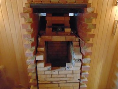

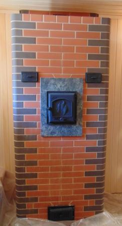

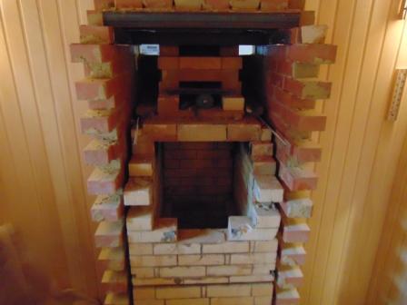

А вот халтура на изделиях с идеальным внешним видом.
Внутри же никто не видит. Труба кирпичная 5 метров стоит на шамотном сердечике на шамотной плите ШБ96. На сколько бы протопок хватило бы и труба провалилась бы в топку.
Вид снаружи.
 Размер файла:  34.82 КБ
 Просмотров:  737 раз(а)
Вид изнутри.
 Размер файла:  35.19 КБ
 Просмотров:  918 раз(а)
