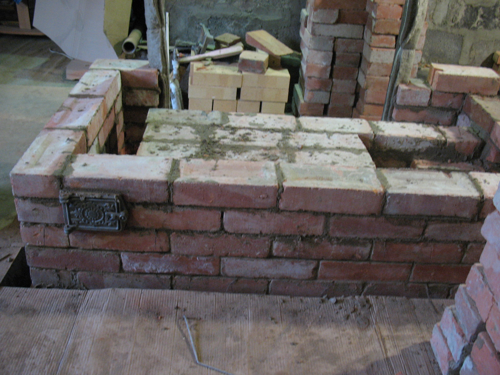

Привет из Сибири.
Прошу оценить вот такой вариант котла. В эксплуатации с 2014г. Хотелось опробовать идею организации "малого круга" без
термоклапана, через трубы конвектива в "дипломат" котла. Попутно пришло решение, куда деть оставшиеся после стройки обрезки швеллеров. Они пригодились для рамы, в которую на шпильках крепится котел. Рама установлена в проем первого колпака по принципу "акустического подвеса", т.е. через прокладки из базальтового картона. На обратке установлен электрокотел 2 кВт, в верхней части - контур ГВС из гофрированной нержавейки.
Сама печь - по мотивам КИКсП 16, ОВИК 20. Удалось найти прекрасный "сталинский" кирпич. При сушке проем просто закрыл листом жести с базальтокартоном, пока котел доделывал.
Система отопления - с ЕЦ, низкотемпературная инерционная, поскольку проживание постоянное. Дом одноэтажный, 140 кв.м.
Сейчас за бортом -32, подача +54, обратка +35.

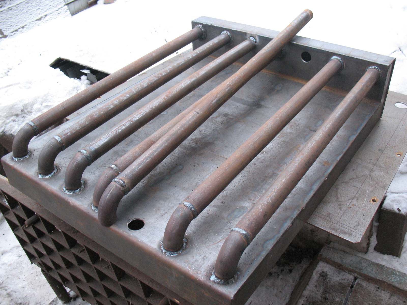

"Дипломат" котла с привареными внутри ребрами

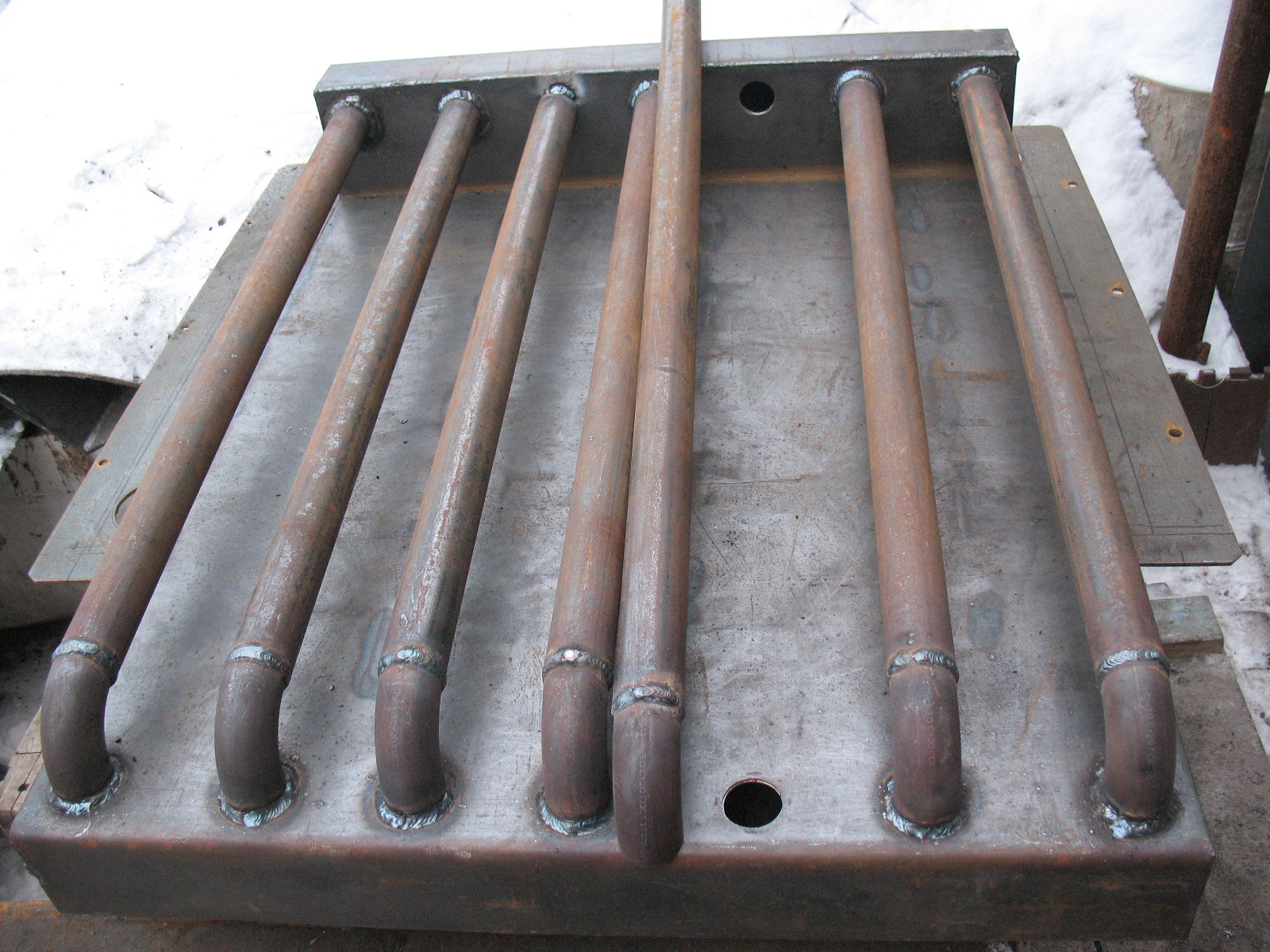

Конвективная часть

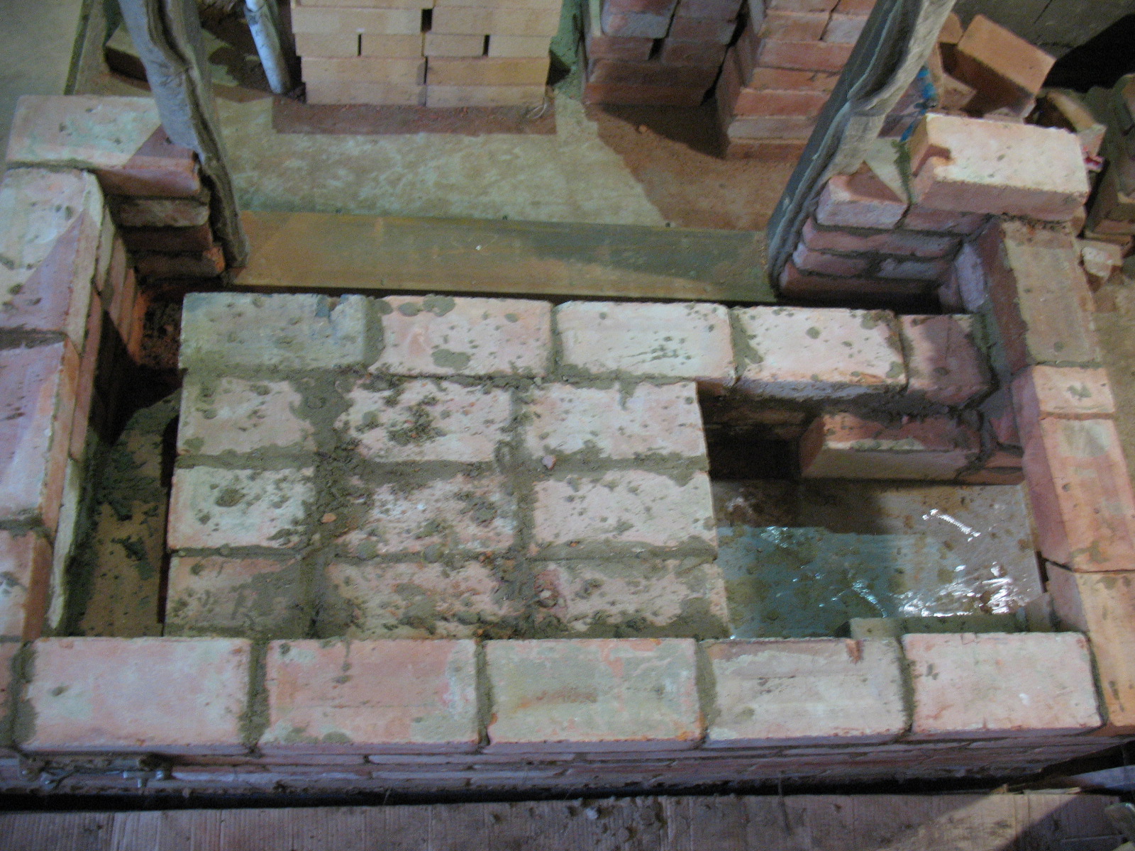

Печь готова к сушке.
 Размер файла:  705.39 КБ
 Просмотров:  986 раз(а)

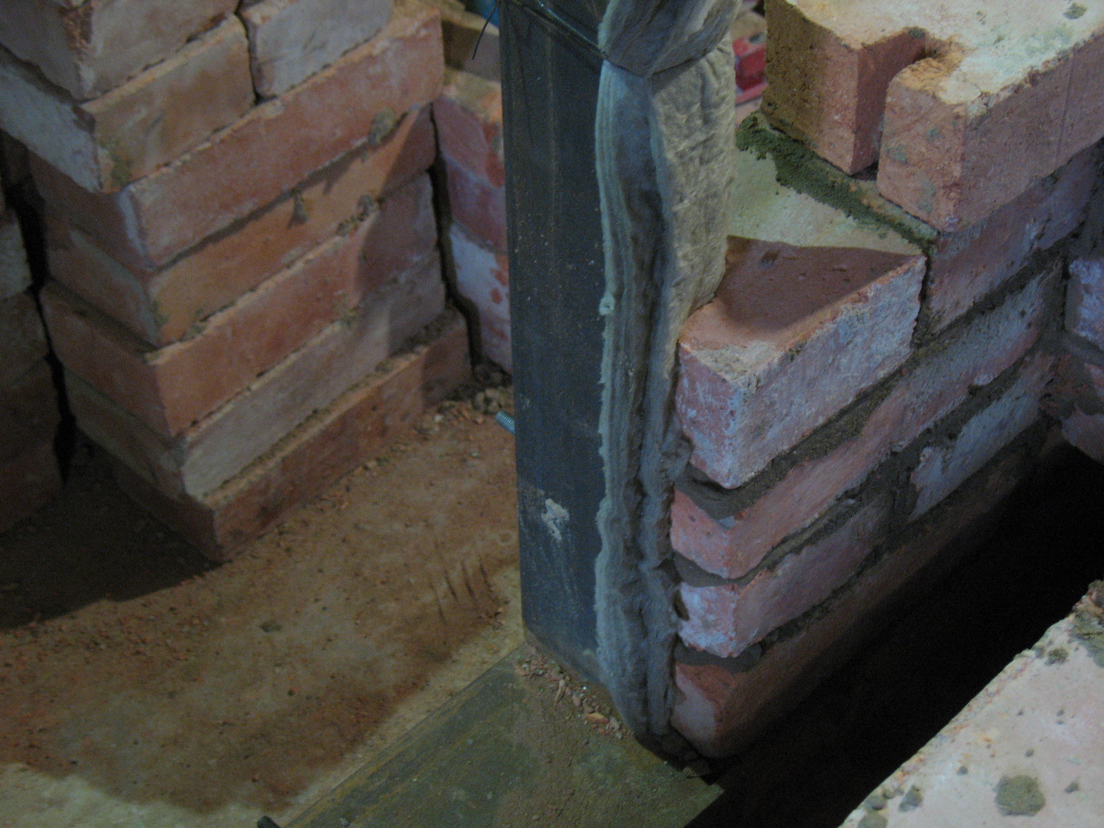

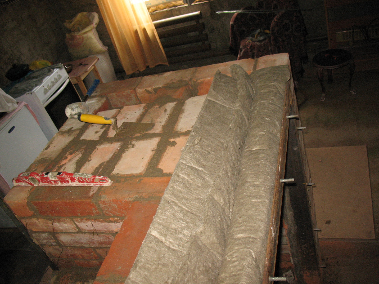

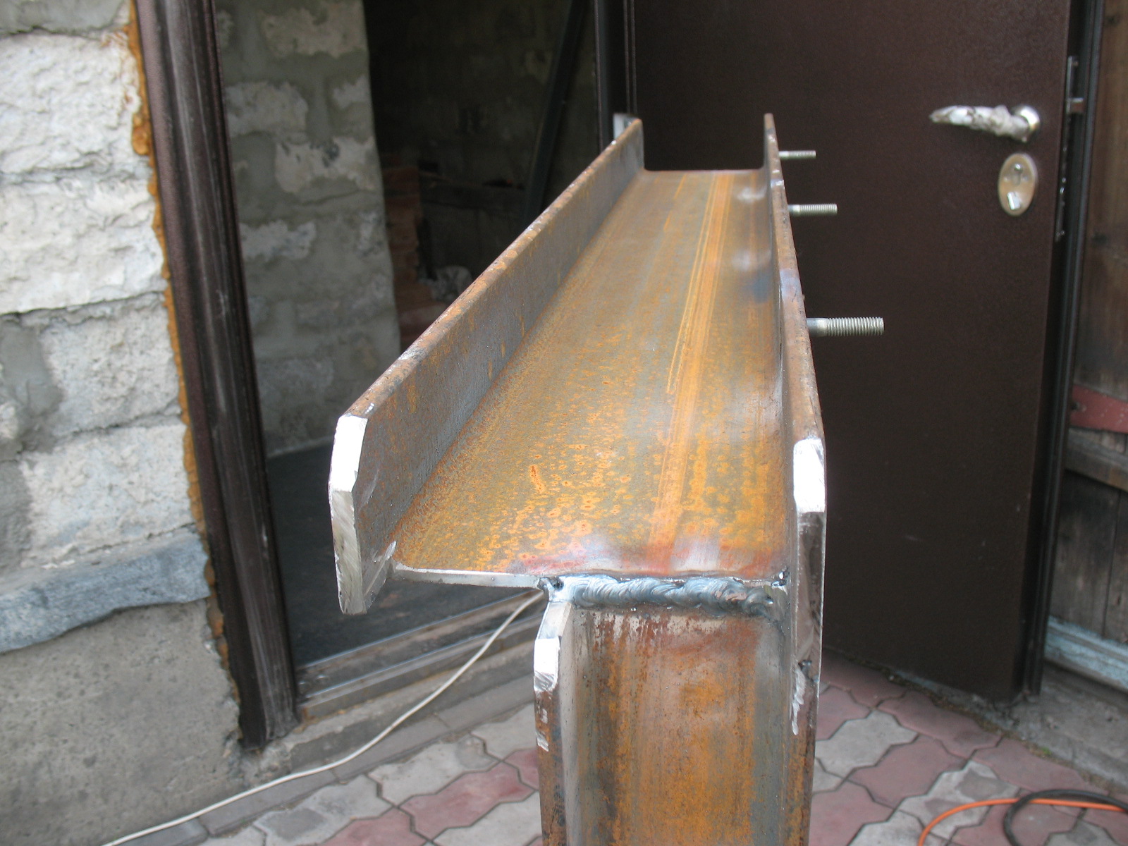

"Замковая" установка рамы котла (полка швеллера - прокладка - паз в кирпиче)
 Размер файла:  673.26 КБ
 Просмотров:  966 раз(а)
Рама котла с крепежными шпильками

rimowith писал: вот такой вариант котла.
Или все ясно, и у матросов нет вопросов, или же конструкция настолько еретическая, вопреки канонам, что все обходят стороной?
Балка перекрытия вставлена в верхний швеллер через базальтовую прокладку, но опирается только на кладку

Рама готова к установке балки перекрытия
 Размер файла:  694.58 КБ
 Просмотров:  912 раз(а)

На фото отсутствует швеллер балки перекрытия
 Размер файла:  766.1 КБ
 Просмотров:  623 раз(а)

Евгений, доброй ночи. Полной схемы нет. Наброски делал в командировке, потом вместо порядовок сделал несколько резов для наглядности. Они стартовые, недостоверные. При кладке пошло много экспромтов. Во-первых, чистки и заслонки перенес в котельную (это фронт печи и котловая сторона). Затем добавился сушильный шкаф и полка. Соответственно котел стал уже и передвинулся немного вправо, чтобы освободить место для ЗЛХ. И так далее, по мелочам.
И сушильный шкаф, и полка - все оказалось востребованным.

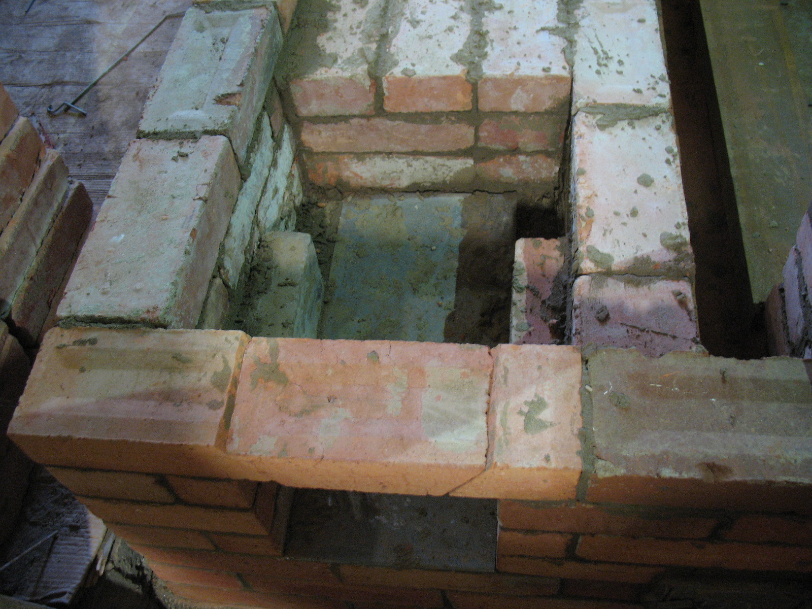

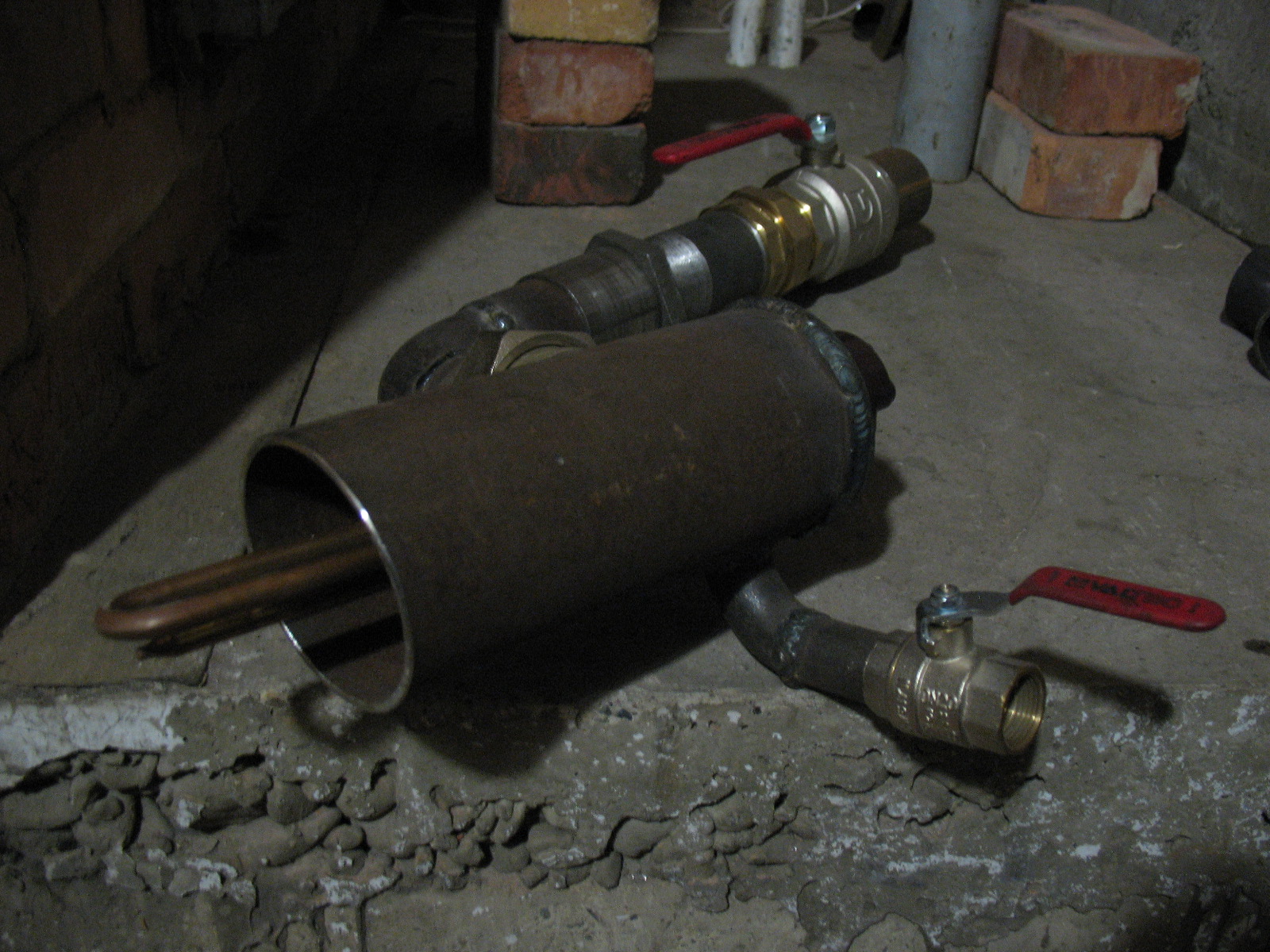

Нашел в разных папках еще кое-что на эту тему.
Кирпич еще довоенный, взял почти даром при разборе дворца культуры.
 Размер файла:  630.45 КБ
 Просмотров:  848 раз(а)

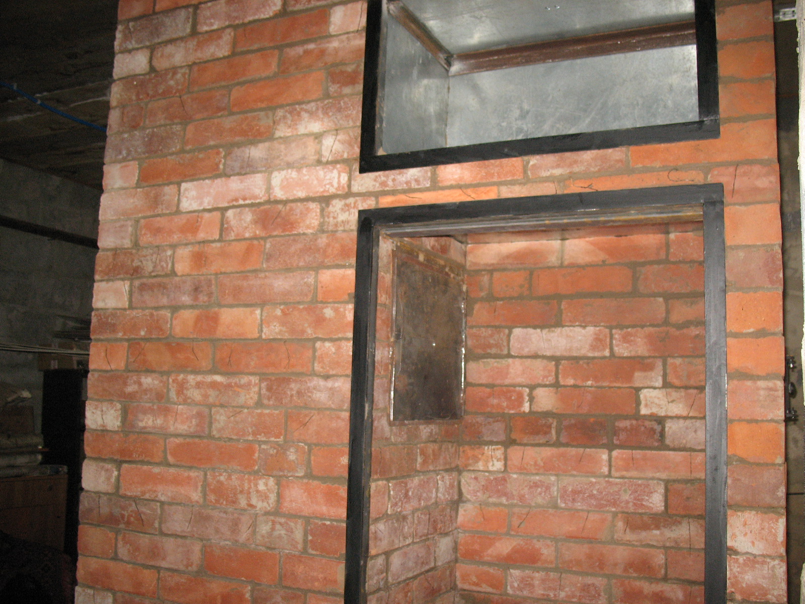

Левее бокового хайла добавился канал летнего хода. Штука очень полезная, и заслонка под рукой, недалеко от дверцы топки.
 Размер файла:  787.06 КБ
 Просмотров:  830 раз(а)
Всем советую. Слева внизу - выход из топки. Не циклон, конечно, но работает.

Обратка. ТЭН частично входит в котел.

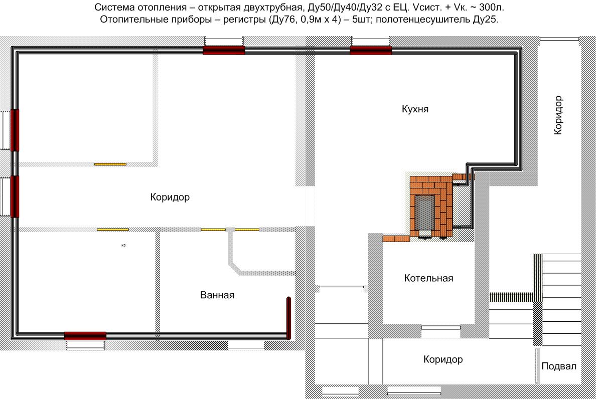

Добрый вечер всем. Для полноты картины выкладываю схему системы, на которую нагружен котел.
Вообще-то к печному делу я никаким боком, хотя шведку от голландки с детства отличаю, вырос в своем доме. А вот что засаживание не от слова засадить, а засажить, понял сравнительно недавно. Работаю в строительной организации, а поскольку ни одна фабрика или шахта не обходится без котельной, десятка два имею на счету. Приходится общаться с теплотехниками. Моя задача - обеспечить их автоматикой. Вот от них немного поднабрался, за что им большое спасибо и мое уважение. А танцевать начинал от печки под названием шведка Бацулина.

Добрый день или вечер. Кратко по итогам трех с половиной лет эксплуатации данной системы. При температуре за бортом до -25 говорить вообще не о чем. А вот на ситуации, как сейчас – по ночам до -38, есть смысл остановиться. В доме тепло, но система отопления работает на пределе. Не котел или печь, а именно вся система. Какие вижу недостатки:
1. Сечения дымовой трубы («четверик») недостаточно. Пока она прогревается и не засаживается, тяги предостаточно. При сильных морозах приходится часть тепла, обогревающего щиток, направлять на дополнительный прогрев трубы, приоткрывая ЗЛХ. Если этого не делать, происходит засаживание. Проблема повторяется уже второй год. Связано это с тем, что поставка угля населению отдана «черным копателям», качество топлива не выдерживает никакой критики. Думаю, увеличение сечения до «пятерика» снимет проблему.
2. Варочная плита из двух половин, с кружками. При снижении тяги во время засаживания пыль и гарь через неплотности проникают на кухню. Думаю, замена настила на сплошной, положенный на каолиновую вату, снимет проблему.
3. Недостаточен теплосъем котла. Регистр на кухне отключен постоянно, разница температур в спальнях и на кухне до 5 град. Если завершение утепления дома, утепление котла и подачи не выровняет температуру, придется добавить 2-3 трубы конвектива.
4. Недостаточна инерционность системы отопления. По окончании топки печь остается теплой еще сутки, регистры остывают за полдня.

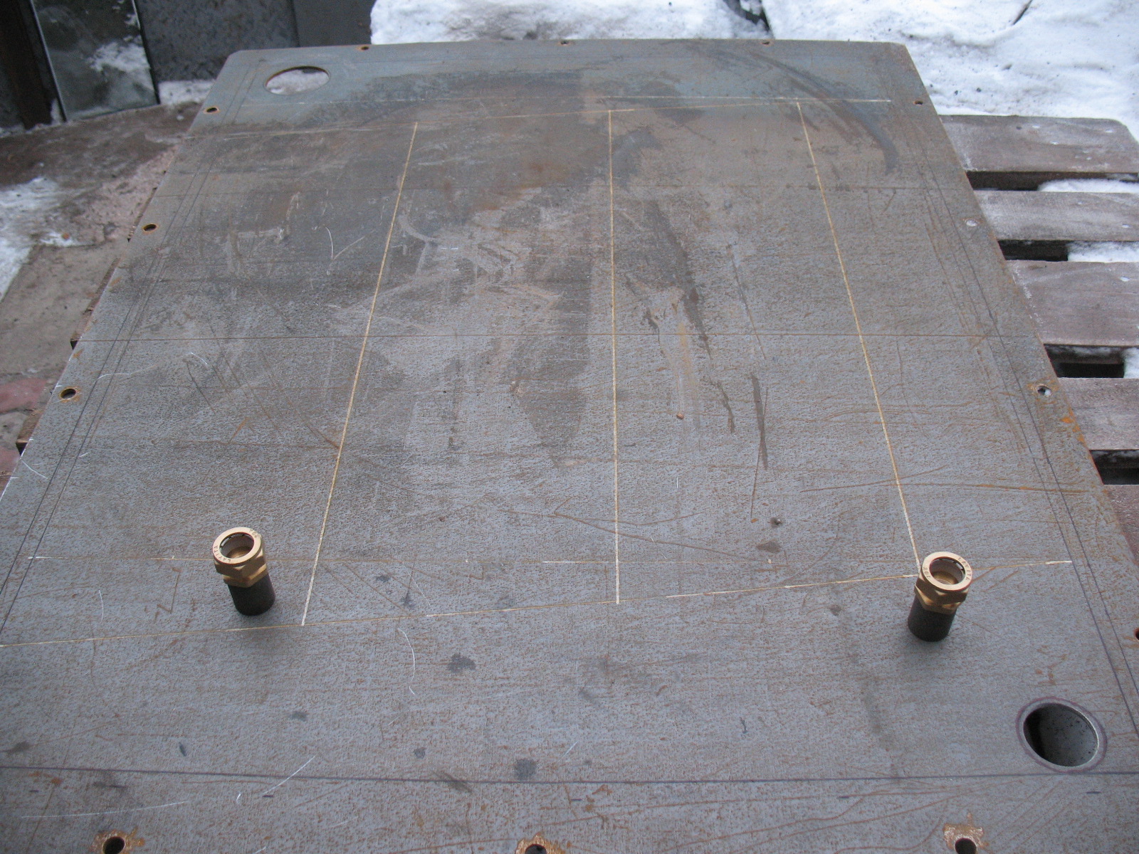

Здравствуйте. Немного о конструкции котла. При строительстве ОФ Черниговская мы с теплотехниками на котельной обсуждали работу контура рециркуляции, т.е. подмеса горячей воды на вход котлов. Средствами автоматизации это реализовать несложно. Тогда и родилась мысль попробовать оснастить автономным контуром рециркуляции, условно говоря, системой плавного пуска, бытовой котел, заставив работать тепловую энергию. Энергонезависимость предполагалась изначально для возможности встраивания в систему отопления с ЕЦ. Опускаю перечисление многочисленных вариантов концепции. Отдельное спасибо теплотехникам за помощь.
В итоге остановился на компромиссном варианте параллельной работы нескольких контуров, по количеству конвективных труб. Для снижения громоздкости конструкции и увеличения КПД пришлось пойти по пути подогрева воды не на входе, а по всему объему. Тем не менее, отпотевание при пуске замечал за все время эксплуатации раза два-три, когда растапливал совсем уж сырыми дровами. Как засаживаются при холодном пуске промышленные котлы, знаю не по-наслышке. Что касается теплоотдачи, помнится, калькулятор выдал, что мне необходимо 18 кВт, в итоге ориентировался на 20.
Идея, как сделать конструкцию съемной, родилась позже и вынужденно. При выносе старой печи из жилой зоны строящегося дома даже вопрос не возникал, что будет в котельной – печь или котел. Именно печь, причем теплоемкая. Ответить на вопрос – почему? – мне также сложно, как и на вопрос – зачем в доме кошка, если нет мышей.
На форум обратился по такой причине. Понимаю, что конструкция сыровата с точки зрения технологичности. Скорее, это концепт. Хотелось «задеть за живое» инженеров и кулибиных. Земля наша богата на таланты. Знаю по своей работе, какие оригинальные и неожиданные решения порой находятся и реализуются.
Передняя стенка котла. Внутренняя сторона. Размечена для приварки оставшихся ребер жесткости. Бобышки - для крепления гофротрубы контура ГВС.

Добрый день. Я уже писал, что самое неудачное решение - это дымовая труба "четверик" длиной 2,5 м на выходе из мансарды. Следующим летом обязательно избавлюсь от этого недостатка. Предполагаю два варианта: переложить на большее сечение или выйти сэндвичем. Прошу совета специалистов - чему отдать предпочтение?
Возвращаясь к конструкции котла. Очень жалею, что отнесся скептически к совету одного старого теплотехника уменьшить диаметр конвективных труб с Ду40 до Ду25, а количество увеличить до площади, эквивалентной 22-24 кВт, т.е. с большим запасом. Сейчас вижу, что он оказался прав, этот старый мудрый человек.

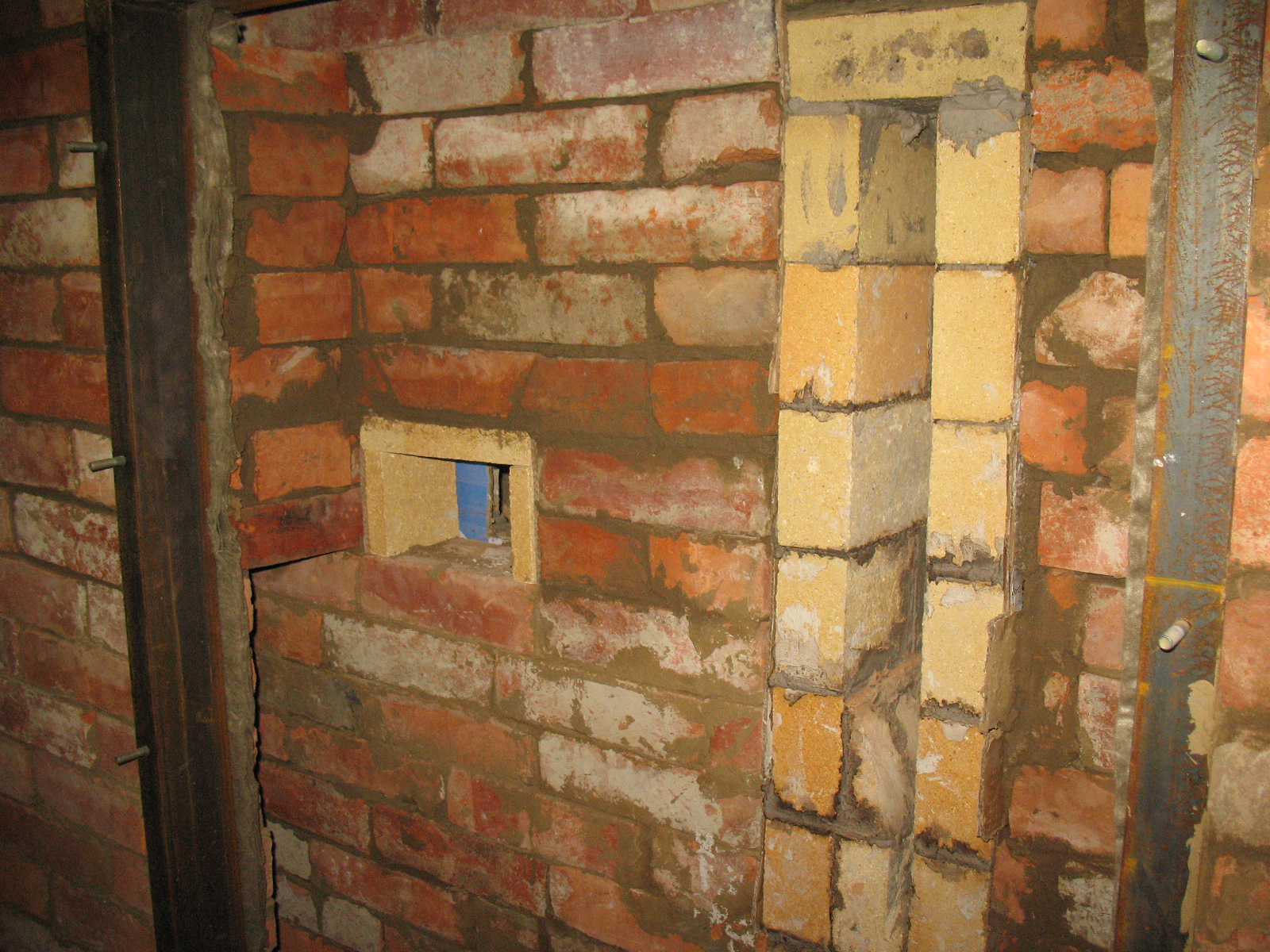

Продолжаю. Пока все стандартно, как у И.В.Кузнецова, за исключением установки рамы.
Прочистная дверца планировалась в котельную. Из-за перемещения рамы пришлось вынести на кухню

СообщениеДобавлено: Вт 9 Январь 2018, 20:16 Ответить с цитатойВернуться к началу
rimowith писал(а):
Чтобы в морозы до -40 в жилой зоне было комфортно, необходимо на подаче держать +50… 55. При этом на кухне для меня жарко.
Дык насос поставить, он разнесёт.
rimowith писал(а):
Я же площадь дипломата присуммировал к площади труб, а надо было ею пренебречь.
Так вроде бы верно, прощадь поверхности "дипломата" обращенную к дг и нужно суммировать. Только какой коэфф. теплопередачи берётся?
ЗЫ. Трубы повыдергивать, заменить на Д32 и влепить в шахматном порядке.
stas
Сообщения: 916
СообщениеДобавлено: Вт 9 Январь 2018, 20:33 Ответить с цитатойВернуться к началу
rimowith писал(а):
Еще раз добрый вечер. И надежда на обещания Владимира Семеновича, что стоит обратиться на форум, и сразу к вам заявятся с лопатами и вилами, немного покумекают и т.д., пока не оправдывается.
У Вас там кажется еще плита варочная, через нее большие условные теплопотери, также во время топки из-за плиты температура в топливнике печи меньше, хуже качество горения, меньше тепла идет на нагрев котла, жарче на кухне - особенно во время топки.

stas
Сообщения: 916
СообщениеДобавлено: Вт 9 Январь 2018, 21:04 Ответить с цитатойВернуться к началу
rimowith писал(а):
Еще раз добрый вечер. У нас мороз наконец-то отпустил. Можно расслабиться, забыть про эту злосчастную трубу и обмозговать одно небольшое открытие. Про недостаточный теплосъем я уже писал, про перекос температур в спальнях и на кухне – тоже. Чтобы в морозы до -40 в жилой зоне было комфортно, необходимо на подаче держать +50… 55. При этом на кухне для меня жарко. Заслонка летнего хода разгружает первый колпак, пуская горячие газы напрямую из первого во второй и далее в трубу, минуя кухонный обогревательный щиток, соединяющий два колпака. Планировалось, что разгрузка первого колпака будет снижать теплосъем котла на 25-30%. В последние дни ЗЛХ почти все время держал открытой, чтобы излишки тепла из кухни направить на прогрев трубы, во избежание засаживания. Так вот, специально перепроверялся – состояние ЗЛХ – открыта или закрыта – почти не влияет на теплосъем, т.е., для поддержания требуемых + 50… 55. Отсюда для себя делаю предварительный вывод, что площадь дипломата практически не влияет на теплосъем, работает конвектив, который экранирует дипломат. Думаю, этим объясняется недостача расчетного теплосъема. Я же площадь дипломата присуммировал к площади труб, а надо было ею пренебречь. Вот вам и эмпирика. Как говорит мой коллега, погрешность в плюс-минус одну трамвайную остановку для Сибири и столиц может различаться на порядок. Жалко, наши теплотехники еще больше месяца будут отдыхать после магаданской командировки. Верх колпака самое теплонапряженное место. У меня там коллектор конвективного пучка. Как разгрузка колпака может не влиять существенно на теплосъем? Непонятно. И надежда на обещания Владимира Семеновича, что стоит обратиться на форум, и сразу к вам заявятся с лопатами и вилами, немного покумекают и т.д., пока не оправдывается.
У Вас ЗЛХ находится не в верху колпака, а в его середине, поэтому открытие ЗЛХ меньше влияет на работу первого колпака и так далее, также и с учетом маленького сечения трубы - при этом сечение отверстий из топливника в первый колпак сравнительно большое.
Важно: я думаю, у Вас есть риск попадания угарного газа в помещение. Обратите внимание на ваше самочувствие - нет ли признаков отравления угарным газом. Проверьте приборами.
Печник.

Сообщения: 1346
СообщениеДобавлено: Вт 9 Январь 2018, 21:07 Ответить с цитатойВернуться к началу
Да, тоже заметил что чем меньше диаметр трубы, тем котел лучше работает...меньше плачет и быстрее на большой круг переключается. Для нормальной работы истопника))) и системы, Вам нужно мощность котла увеличивать до 30кВт. (при прежнем количестве батарей) у Вас же кВт на 20.
Согласен со Станиславом, от плиты лучше отказаться. Мне кажется, возможно и ошибаюсь, конструкция получилась не герметичная...запах сажи будет слышен всегда.
Кроме увеличение размера трубы на 5-к...Вам нужно ещё увеличить площадь колосниковой решетки..хотя бы до размера 200см.кв. ... живое сечение колосниковой решетки РУ-2, которая стоит у Вас - 160 см.кв.
Насосом нечего разносить..конструкция не теплоемкая. С насосом, при запуске печи, рискуем вообще теплоноситель в системе не нагреть.
