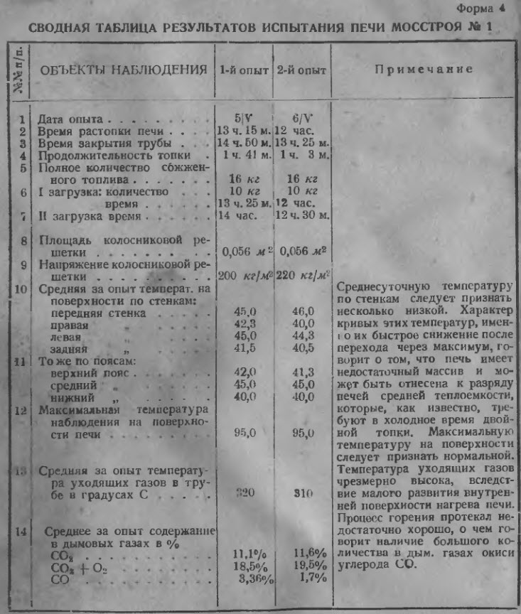

Юрий Михайлович, я устал уже повторять, но вы все равно стараетесь извратить результаты испытаний и выставить двухконтурную печь в не лучшем виде.
Первое.
По теплоотдаче двухконтурной печи. основываясь на исследованиях Союза австрийских печников, ТРОЛ и проведенных испытаниях - мной давно сделан вывод, что потери на теплоотдачу составляют около 10% в двухконтурной печи со стенкой 19 см против одноконтурной в 12 см. Однако, решающим остается - равномерность теплоотдачи и распределения температур между топками, целостность оболочки при повышенных нагрузках ...
Второе.
Испытания печей, которые проводились в начале 20 века и публиковались во всех справочниках, имеют завышенные значения по теплоотдачи. Если, согласно методики испытаний я снимал температуру со всей поверхности печи, то уважаемые государственные организации не стеснялись упрощать все до двух-трех точек со стенки печи по центрам. Пример в приложение. Проведение и расчеты по результатам испытаний по всей площади печи мне неизвестны и не попадались ни в одной из библиотек.
Третье.
По методике испытаний, утвержденной в партнерстве и опубликованной на сайте, проведены результаты по всем режимам топки, в том числе и "потребительский". Не проводил испытания только на форсированную топку по соображениям безопасности, т.к. печь установлена в жилом доме. Максимальная теплоотдача печи составила 3.2 кВт/час с активной поверхности печи (1.15*0.75*1.75) при сжигание 32 кг дров в сутки. Это на 4 кг меньше расчетного значения.
Четвертое.
Если хотя бы кто то проведет подобные испытания, как в Кузнецах, то у нас будет что и с чем сравнить. Возьмите из таблиц испытаний печи в Кузнецах точки с максимальной температурой по три на сторону и вы получите теплоотдачу печи в 4 кВт/час
 Размер файла:  121.46 КБ
 Просмотров:  495 раз(а)
Сообщения: 10134

vladgri писал(а):
Тот же ГОСТ который Вам не нравится регламентирует средние температуры от 55-65гр для особо инерционных печей.
или ТРОЛ, который так же не нравится Хошеву, дифференцированную температуру стенки 40К
кстати, немцы и австрийцы порой так же не утруждают себя разбивкой на квадраты поверхности теплоотдачи печи
поставят тройку термопар на стенку и хватит
Добавить к верхнему сообщению.

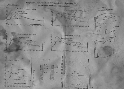

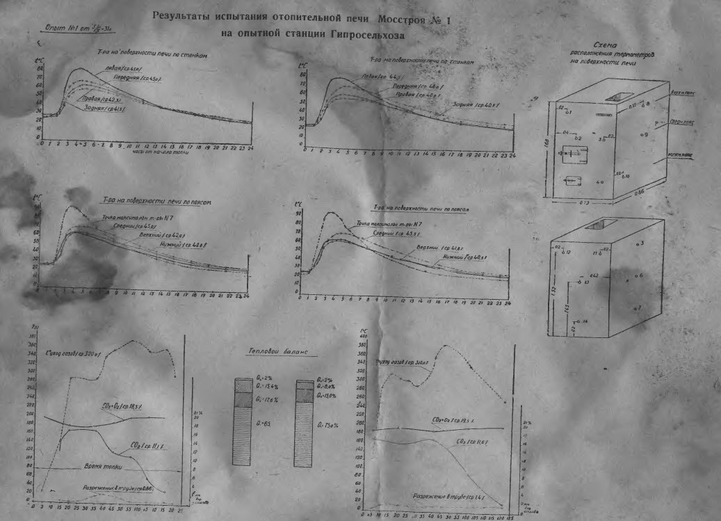

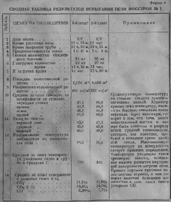

По испытаниям печей в начале 20 века, не особо то и прогревались и никто их не выводил на расчетные значения.
В приложение пример ... все в районе 40 *С и это по центру печи в трех точках. Теперь представьте все это размазать по стенке и получим вообще кое как плюс 30*С. А если еще и май теплый с плюс 25*С, то печь вообще ни о чем. А это печь их альбомов, рекомендованных к массовому строительству.
 Размер файла:  125.89 КБ
 Просмотров:  494 раз(а)

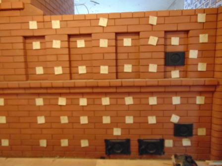

СообщениеДобавлено: Сб 6 Январь 2018, 11:20 Ответить с цитатойВернуться к началу
Вот как я проводил замеры.Где листочки -это точки замеров пирометром через каждые три часа.
 Размер файла:  77.74 КБ
 Просмотров:  460 раз(а)

СообщениеДобавлено: Сб 6 Январь 2018, 11:41 Ответить с цитатойВернуться к началу
не правильно (!) замерять надо только с активной поверхности, т.е. там где внутри омываются ДГ
