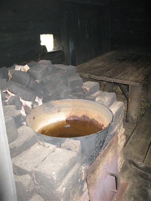

СообщениеДобавлено: Пт 12 Январь 2018, 20:42 Ответить с цитатойВернуться к началу
пойдёт? Laughing
Любитель-печеклад

Валер писал(а):
пойдёт? Laughing
Валерий, можешь моих бочек накедать, они все подовые. Мне не досуг.

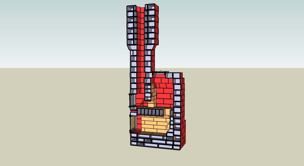

За ссылку огромное спасибо! С удовольствие посмотрел, как дед обустраивал себе баню! А какая речь участников, залюбуешься, Шукшин отдыхает! Кое-кто и ко мне в тему пришёл. Приветствую всех! Да, я просил подово-колосниковую, чтобы понять суть этого термина. Понял, это от лукавого! Ведь любая печь имеет под, а та что с колосником получает право называться подово-колосниковой. С таким же успехом можно назвать ещё мохначе: подово-колосниковая с зольником! Какая разница как расположен в поду колосник, вдоль или поперёк, суть одна воздух подается через колосники в том числе. При отсутствии колосников печь подовая, это мое мнение! У Чернова и деда строителя другое мнение, ну и флаг им в руки!
Мне же хочется узнать про опыт прямого нагрева камней в подовой печи.
В.Алтайский
Зарегистрирован: Пт 7 Март 2008, 05:57
Сообщения: 37
Регион: г. Барнаул
СообщениеДобавлено: Сб 13 Январь 2018, 07:33 Ответить с цитатойВернуться к началу
Все возможно если с головой подойти ,думаю подовую банную буду мутить летом в деревне а почитаете раздел печи древних ариев ПДА
Спасибо за ссылки!
Посмотрел, понял, что это почти моя печь( посмотри в начале темы), только труба у меня не над топкой, а сзади.
Как расположить камни, ближе к топке или к трубе? На какой высоте от пода? Если выше, то ближе к перекрыше, наверное это не очень хорошо? У меня сейчас духовка- отрезок трубы диметром 330мм с толщиной стенки 10мм, от пода 6 кирпичей до перекрыши 4 кирпича.
Вот не могу нарисовать в скетчапе!

В.Алтайский
Сообщения: 37
Регион: г. Барнаул
СообщениеДобавлено: Ср 26 Декабрь 2018, 13:40 Ответить с цитатойВернуться к началу
Давно это было... Да, я построил подовую печь! Всё получилось и переделка в подовую печь оказалась возможной, не только в технологическом плане, но и в эксплуатационном. Температурный режим соответствовал русской бани, время топки оказалось небольшим, вообщем всё отлично, НО опасения по поводу угарного газа и невозможность подбрасывания дров, чтобы продлить процесс взяли верх и я вернулся к обычной колосниковой печи. Режим её работы мне подошёл наилучшим образом! 3 закладки и температура в парилке 55 градусов, времени ровно 3 часа, т.е. по часу на закладку и это даже при -35 градусах за бортом! Как то так.
