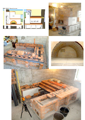

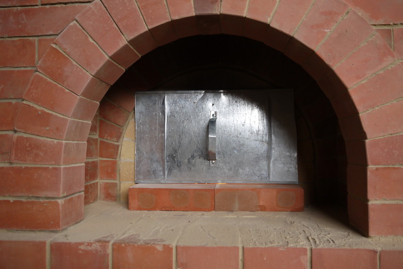

stas писал(а):
Лежанка и теплая стена должны греться сильнее при правильной протопке; по крайней мере у меня в печи такой же конфигурации заказчик говорил, что на лежанке даже излишне жарко.
А сколько рядов у вас перекрыша лежанки? У меня три. А под перекрышей больше половины её площади занимают массивные стены. Т.е. довольно большая теплоёмкость.
 Размер файла:  291.68 КБ
 Просмотров:  643 раз(а)

A.N.Volodin писал(а):
Печь такая же многофункциональная, как и русская и выполняет практически все её функции.
Скажите, Александр, если сравнивать с Вашей русской печью, в этой, наверное, и КПД повыше и стенки посильнее прогреваются?
СообщениеДобавлено: Пн 12 Февраль 2018, 14:50 Ответить с цитатойВернуться к началу
Саша . наверно такая лежанка греется полдня, не? Sad
Что там ей после щитка остается то?
И еще...а чего вместо коренной трубы не поставить ее на последний канал в щитке слева? там можно и злх поставить.

СообщениеДобавлено: Пн 12 Февраль 2018, 14:58 Ответить с цитатойВернуться к началу
А, понятно. У меня два ряда перекрыши лежанки, и внутренние опорные стеночки в лежанке толщиной в полкирпича. Но тогда у Вас есть смысл подробно уточнить у пользователя/владельца печи, как эксплуатируют вашу печь, сколько топят по времени. Потому что сырыми дровами, неполной закладкой и с зажатым горением такую печь невозможно хорошо прогреть одной закладкой/одной протопкой. У Вас еще такой момент не очень хороший, что печь (на этапе строительства дома) топит/эксплуатирует посторонний человек, который делает в доме внутреннюю отделку. Здесь печнику трудно проконтролировать, насколько правильно эксплуатируют печь.
Про КПД не скажу. Я в теориях не силён и как его считать, не знаю. И думаю, что даже теоретики этого на самом деле точно не знают.
Насчёт стенок. В русской низ греется быстрее и сильнее, и остывает быстрее, а верх постоянно тёплый. В этой в целом по среднему и тоже постоянно тёплая лежанка. Но можно делать по разному, толщину стен и т.д.
Почему Sad? Наоборот Smile! Печь рассчитана на постоянную эксплуатацию. Топишь раз в сутки, а на лежанке постоянно одна и та же комфортная температура. Если бы это была дача по выходным тогда да, надо потоньше перекрышу делать.
В данном случае это даже в голову не приходило, потому что уже была дырка в потолке и труба выходит недалеко от конька. На другом конце щитка она бы вышла на краю ската крыши. А вообще, конечно, можно.
Со временем, надеюсь, всё выяснится. Я пока не знаю, достроился ли дом и вселились ли в него хозяева на постоянное жительство.
Выводить печь на режим, естественно, надо постепенно, не одной протопкой и м.б. не за один день. А в режиме ПМЖ её не надо прогревать с холодного состояния, а надо только поддерживать нужную температуру. Смотря по погоде, от одной протопки в двое-трое суток до двух протопок в сутки.

СообщениеДобавлено: Вт 13 Февраль 2018, 08:00 Ответить с цитатойВернуться к началу
[quote="A.N.Volodin"]
р
всеравно...помоему три ряда лежанки- перебор...Это ж не прямо из топки а- через щиток.Два-самое то...? Sad

[quote="internet_pechnik"]
р
Не, наверно, всё-таки, смотря по назначению. Кому-то надо нагревать лежанку быстро и сильно для радикального лечения простудных заболеваний, вместо бани. А кому-то просто спать в тепле. Люди часто хотят низкую лежанку вместо русской печи, чтобы старикам не залезать высоко, а старики могут на ней и ночью спать и днём телевизор смотреть, значит нужны не высокие температуры и не перепады, а постоянное мягкое тепло. И чтобы не поджечь матрас, который там тоже постоянно лежит.
Кстати, лежанку на русской печи тоже можно делать по разному. Я делаю с песчаной засыпкой и утеплением макушки свода, чтобы тоже было умеренное тепло. А если сделать без засыпки и без утеплителя, то излучение со свода и конвекция нагреют лежанку быстрее и сильнее, чем теплопроводность песка. ?

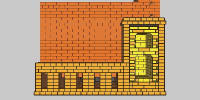

СообщениеДобавлено: Сб 31 Март 2018, 21:15 Ответить с цитатойВернуться к началу
Сейчас несколько другие требования к печам, чем лет 100-200 назад, это и высокий КПД и требования к размерам, все хотят сэкономить пространство в доме, поэтому некоторое время всё больше входили в моду голландки со шведками, а русские печи разбирались, как громоздкие и малоэффективные. НО!
Насчёт экономии пространства. Русская печь занимает места не более, чем какой-нибудь диван, а спать на ней ещё и полезнее для здоровья, пища в ней хранится в горячем виде и не требует наличия громоздкого холодильника, и конечно же более полезна, чем приготовленная в духовке или на плите.
Насчёт КПД. Есть же и теплушки и экономки, которые греют эффективно от самого пола. Лично мне они не очень нравятся по причине повышенной сложности в изготовлении и в использовании, а также потому, что более предпочитаю классику, т.с традиции. Попробовал разработать систему попроще, чтобы топилась как обычная РП без дополнительного топливника или подтопка, чтобы огонь горел именно в горниле, но была бы возможность в зимнем режиме прогревать нижнюю часть печи. Были некоторые сомнения, но нашлись добрые люди, не испугавшиеся провести в своём доме эксперимент по воплощению такого проекта. Печь только что построена, испытываться в полной мере будет, когда полностью просохнет, но первые пробные топки показали, что эксперимент удался. Поначалу было трудно запустить зимний режим с нижним прогревом, т.к. и печь и труба были ещё совершенно сырыми и холодными, но через день-два стали работать уверенно все режимы.
Надо отдать должное хозяевам, которые не стали жалеть пространства для печи такого размера, не стали её задвигать в угол, решили её поставить в середине помещения, а с перегородками, а также с полатями потом "плясать от печки", как и положено. Уверен, что они не пожалеют, что сделали выбор в пользу именно русской печи и надеюсь, что данная система не подведёт.
Некоторые фото с краткими пояснениями здесь: http://fotki.yandex.ru/users/a-n-volodin/view/585720/?page=3#preview
Как-то так. С задним нижним прогревом и с лавкой с нижним

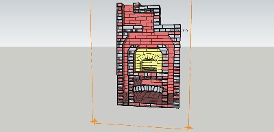

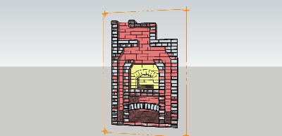

Александр, очень понравилась Ваша печь. Возникают два вопроса. Первый- трубу лучше опирать на угол печи, второй- Вы пытались использовать пространство дровника для отопления? На счет первого вопроса, хочу от Вас выслушать компетентное мнение о моем варианте. На счет второго вопроса, - он не отпускает меня...Думаю,как лучше сделать.
 Размер файла:  216.48 КБ
 Просмотров:  857 раз(а)
 Размер файла:  208.66 КБ
 Просмотров:  930 раз(а)
Серега_76
Сообщения: 174
Регион: Ярославль
СообщениеДобавлено: Пт 6 Апрель 2018, 13:54 Ответить с цитатойВернуться к началу
Забыл перекрышу нарисовать сверху борова. Сорри.

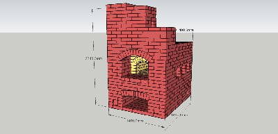

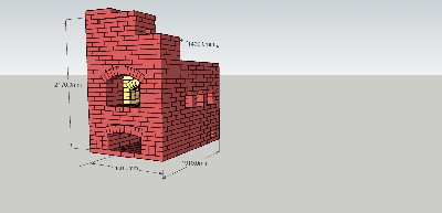

СообщениеДобавлено: Пт 6 Апрель 2018, 14:06 Ответить с цитатойВернуться к началу
Вот переделал...
 Размер файла:  235.93 КБ
 Просмотров:  817 раз(а)
 Размер файла:  204.61 КБ
 Просмотров:  915 раз(а)
1. Хотите на угол, пожалуйста. Да, если позволяет высота потолка, лучше это сделать посредством борова, я тоже так делал:
http://forum.stovemaster.ru/viewtopic.php?p=159920#159920
2. См. там же. Подпечье не закрыто аркой и стенкой и активно участвует в отоплении. В моих проектах с арками в подпечье над аркой есть отверстие, через него тепло не так быстро, но тоже выходит в помещение. В вашем варианте оно задерживается в колпаке. И 2 ряда пода, думаю, маловато.
И перекрышу дымосборника с задвижкой.
