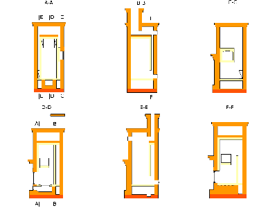

Нашел разрезы двухконтурной печи и пришел к выводу что моя конструкция очень на неё похожа. Достаточно убрать верхнее шамотное перекрытие и барьер, а вместо них - поднять боковые стенки ядра, оставив проходы у передней стенки... Я говорю об этих разрезах
http://forum.stovemaster.ru/viewtopic.php?p=164395#164395
Вся разница по сравнению с моей идеей в том что на этих разрезах один "карман" а у меня - два, с обеих сторон.
Ну и конечно у меня ещё ящик ХК встроен в основном объеме над топкой

scruoge писал(а):
...Вся разница по сравнению с моей идеей в том что на этих разрезах один "карман" а у меня - два,...
Ошибаетесь, ваше творчество не имеет ничего общего с той картинкой.
Vladimir-spb
Сообщения: 1522
Регион: S-Pb
СообщениеДобавлено: Пт 9 Март 2018, 00:30 Ответить с цитатойВернуться к началу
scruoge писал(а):
Нашел разрезы двухконтурной печи и пришел к выводу ..... Вся разница по сравнению с моей идеей в том что на этих разрезах один "карман" а у меня - два, с обеих сторон.
Ваша печь совсем не похожа на тот проект.
Должна быть схема печи... это набор компонентов (топливник, колпаки, каналы, подверки , перевалы...) соединенные в единый тракт прохождения газов. Эта схемы очень различны для вашего проекта и то с чем вы сравниваете.
Есть так же конструктивные решения , которые позволяют печке не рассыпаться. Это приемы и методы кладки и ее перевязка, термозазоры, учет нагрузок тепловых и механических.
По этим двум направлениям у вас нет грамотных решений.

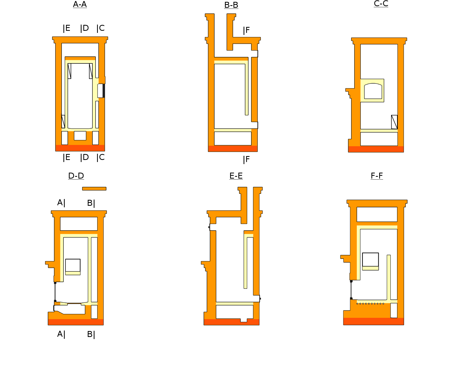

Переработал свой дизайн...
Теперь опускной канал по задней стенке, подъёмные по бокам.
добавил верхнюю камеру, с подворотами...
Задняя стенка топки - увеличил толщину, чтобы лучше изолировать опускной канал и не получалась там эта самая пробка.
ХК - взял духовку чугуниевую Ш430-000-01 (МТЗ), без дверцы, под неё один ряд шамота плашмя, чтобы не раскалялась снизу сильно, более равномерно грелась. Кирпичная ХК слишком мало оставляет места хайлу.
Шура, сейчас вроде больше похоже на вашу двухкамерную печь...
Обновил вложение: добавил шамотной защиты у дверки топки.

tuomob писал(а):
А проект печи где? Где кирпичи?
Если ВЫ художник, то идите на форум художников. Smile
Вот спасибо!
Порядовку пока не начинал. Надо оценить работоспособность а не надежность и прочность конструкции ;)
П.С. Я не художник, я программист.
Ничего общего, моя картинка это рабочий проект двухконтурной печи повышенной теплоёмкости. Проект реализованный и проверенный временем. Ваши же картинки, при всём моём уважении к вам, как к человеку творческому и стремящемуся к постижению нового, являются каракулями дилетанта.
Мой совет - возьмите за основу готовый проект правильной печи(в качестве донора) и уже его подгоняйте под свою ситуацию, тогда и специалистам будет легче подсказать вам правильное направление.
((( Я ведь так и делаю... Я взял ваш проект и делаю по образу свой вариант... Можете разъяснить немного? Что именно я делаю неправильно?
На моих разрезах может и каракули, поскольку CAD приложений нет под рукой, и то что у меня получилось это результат обработки скетчаповских разрезов в гимпе.
Но они тем не менее дают понять схему организации движения газов.
По концепции все как в вашем проекте. Отличия - у вас один подъем, у меня 2 по бокам, кроме этого я только в основную камеру ХК засунул, вот и все.

scruoge писал(а):
Проект тот самый, двухкамерная печь, ссылка выше, там где четыре сечения показаны.
Разве вы видели тот мой проект?
scruoge писал(а):
...Вместо того чтобы сказать что именно плохо или не будет работать, мне говорят что плохо вообще всё и работать не будет вообще ничего. Удручает.
Дык, у вас же всё настолько плохо, что даже не за что зацепиться для обсуждения. То что вы показываете, это какая то бредовая отсебятина.
Вот вам дают правильный совет, нарисуйте габаритно-функциональную модель(без внутренностей но с дверками, духовками, трубой и т.п.), а уж форумчане помогут с внутренностями.
