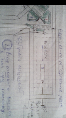

Первый, "грубо приближенный" эскиз раздачи потоков СШ по-лежанке и крыльям......сечение по 5-му ряду.......продолжение следует.....

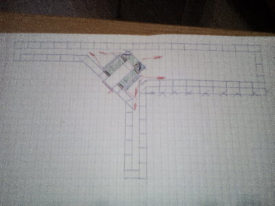

Коррекция данных, исходя из-общей картины прорисОвывающегося конструктива....

....ряды "6-12", обозначенные пунктиром, выдвинуты на-полКирпича наружу, относительно общей плоскости "греющей стены"правого крылА-щитка и слОжены "в-кирпич" ......представляют собой импровизированную "спинку лежАнки", в-стиле" а-ля тахта" и предназначенную для-понижения и выравнивания температуры прогрева "зоны изголовья"лежАнки а также удобства складирования предметов обихода и подогреваемых продуктов питания.

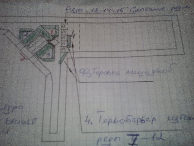

Заглючил сотовый,сука....!!

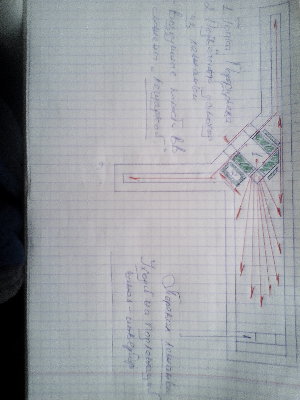

....поскольку стоИт "задача-Фикс" - обеспечить качественное соотношение подаваемого " ВВ-ПВ " в-топливник, согласно практическим нормам, применяемым, в-частности, в-Финляндии. в-процентном соотношении "60 - 40%", предлагаю выклАдывать "лещадкой на-ребрО" карманы ВВ, для-увеличения площади сечения данных "карманов"и повышения производительности количества подавАемого ВВ в-единицу времени....

....термин"ТермоБарьер" принадлежит исключительно мне.....
Данный элемент печи служит для-ограничения перегрева зоны"лежАнки" и вырАвнивания температурного градиента рабочей поверхности лежАнки.
Поскольку клАдка "термобарьера" в-плоскости правого крылА сильно ограничит "зону прохождения" факела СШ из-Топки в-лежАнку и сУзит транзитный канал "лежанка-правое крыло" , решил выдвинуть Термобарьер на-полКирпича, чтобы сразу за-ним образовался большой буферный "канал-Накопитель ( ряды "6-12" )", для-корректного наполнения и прохождения фонтанирующего"факела ГАГ"и его полуПринудительного " понижения-ВНИЗ", к-первому ряду основания печи и насыщенному, без-прОпусков и остановок, прохождению по-рядам " 1-5 "лежАнки и, частично, по-правому крылу в-подъёмный канал "колпака"......

.....после долгих сомнений решил добавить "один ряд" к-высоте "лежАнки" и увеличить , тем-самым, объём лежАнки.
Термобарьер будет слАживаться по-рядам "7-12" отныне......
Зато при-этом открывается внутренний ряд"6" лежАнки, идущий под-сводом "перекрыши"лежАнки и находящийся ВЫШЕ ряда"5" топки.
Соответственно, данный нижний стАртовый ряд "5" СШ "Топки" будет корректно "задувАть" в-лежАнку
факел ГАГ и затЯгивать" в-лежАнку следом "вышеФонтанирующий"веерный столб факела ГАГ из накопительного буфера "7-12".....
ВесьмА важный технологический нюанс, самым непосредственным образом определяюший "скорость наполнения" лежАнки......

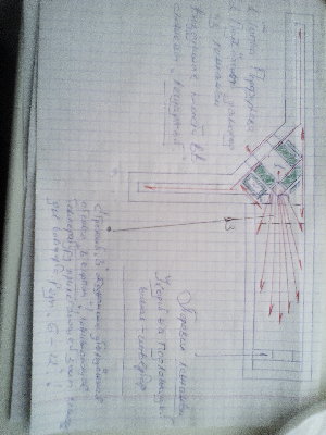

...маленькая доработка данного этапа проектирования......вставляем полноценный шамотный "экрАн - ША 8" ( ряды " 7-12 "), в-зону"Буфера", для-долговечности эксплуатации и предотвращения "растрескивания" кладки Буфера в-самой напряжённой "точке воздействия" фонтанирующего факела ГАГ в-лежАнку
....посадку каждой кирпичины производим путём "подрезки" по-принципу замка "ласточкин хвост"на-всю высоту Буфера "7-12"....Раствор можно не-ложить для-свободного и корректного перемещения-расширения " экрана "........

Графическое пояснение.

Ср 21 Март 2018, 00:07
![Ответить с цитатой Ответить с цитатой](templates/fisubgrey/images/lang_english/icon_quote.gif) ![Вернуться к началу Вернуться к началу](templates/fisubgrey/images/icon_up.gif) |
...по-ходу процесса пришло внезапное "озарение" - вдруг понял, как нужно прАвильно сложить "структуру"лежАнки", не-прибегАя ко-всЯкого рода отстойным"змейкам" и прочим идиотским "канальным извращениям", широко-практикуемым печной "пи@добрАтией"...
....поскольку ПРАВИЛЬНАЯ концепция печного ремесла давным-давно превратилась в-моральное "позорище"и массовое средство обогащения неГрамотных"хапУг-приспособленцев", не-имеющих элементарных теоретических понятий, менЯ просто тошнит от-этой публики.....Долбоёб на-долбоёбе и "долбоёбом" погоняет........Тьфу...... !
Таких тут, в-округе.....90%....!!
