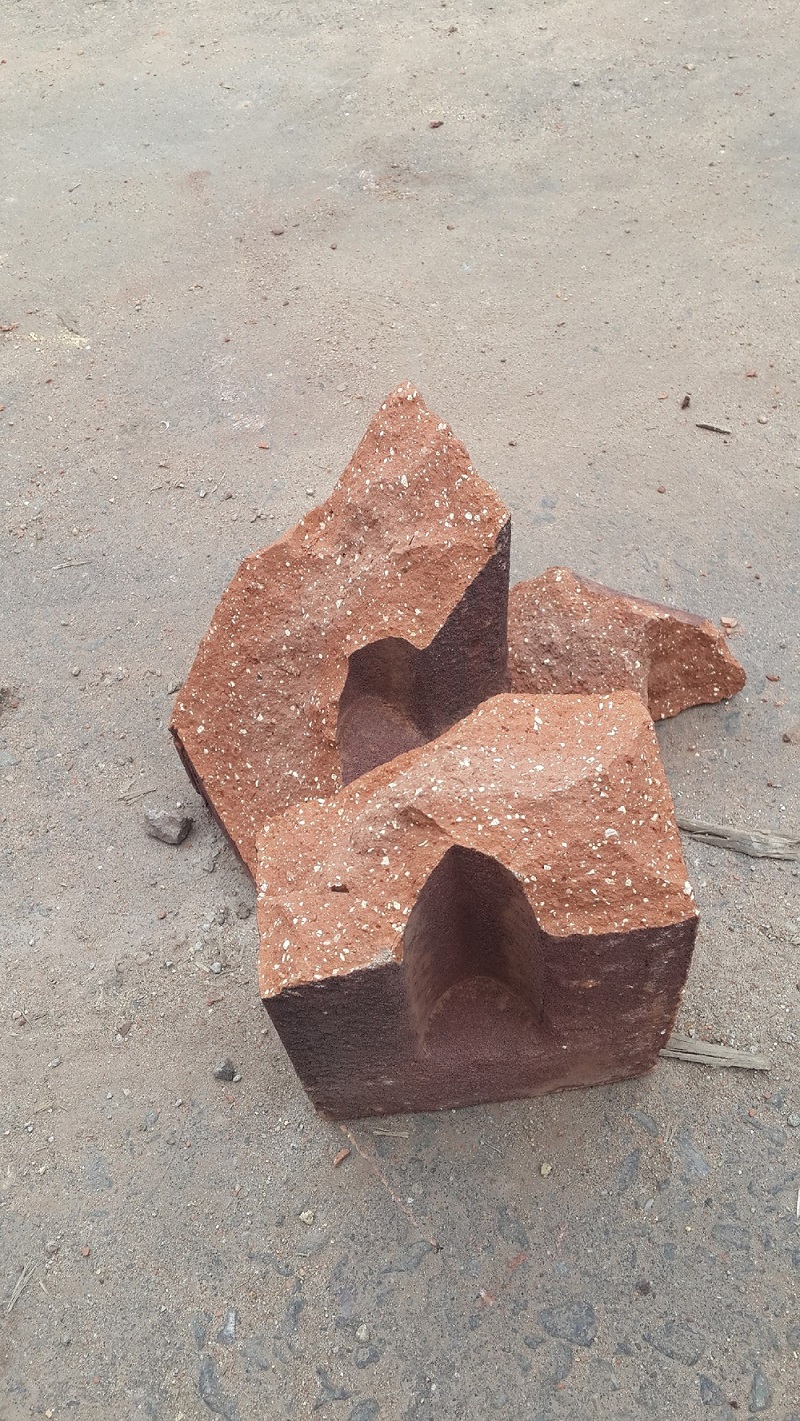

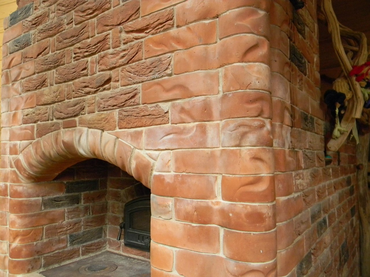

Александр Минеев
Сообщения: 559
СообщениеДобавлено: Пн 26 Март 2018, 18:35 Ответить с цитатойВернуться к началу
Про Донские зори.
Был опыт работы с этим кирпичом.
Плюсы:
- цена!
- на поддоне брака вообще не было! - хорошая упаковка и доставка
- внешний вид
- равномерный обжиг - см фото внутри,
НО:
- вкрапления извести внутри ( как я понял) - это не очень)
- геометрия гуляет, как у любого "ручного" - шов толще, часто кирпич "улыбается", под угол, естественно, кирпич выбираешь
- не такой плотный, как витебский, значит менее теплоёмкий
в целом понравился и собираюсь использовать и дальше, но только в двухконтурных конструкциях.
Печки - дело разговорное!)))

Александр Минеев
Сообщения: 559
СообщениеДобавлено: Пн 26 Март 2018, 20:01 Ответить с цитатойВернуться к началу
Самый главный минус - это то, что это относительно новый кирпич и опыта ещё просто мало. Разного, в том числе отрицательного.
Что касается использования в двухконтурных конструкциях, то по моему скромному опыту требования к кирпичу в этом случае ниже. У меня был случай, когда я собрал внешний контур ( в эконом-эконом варианте) новой печки , используя старый очень мягкий б/у кирпич из разобранной 50 летней шведки. Старую шведку разобрал и на её фундаменте построил новую - отопительную под старую трубу. И ничего с той печкой плохого не случилось уже 4 года.
Объясняется это тем, что греется второй контур более равномерно, со всеми вытекающими.

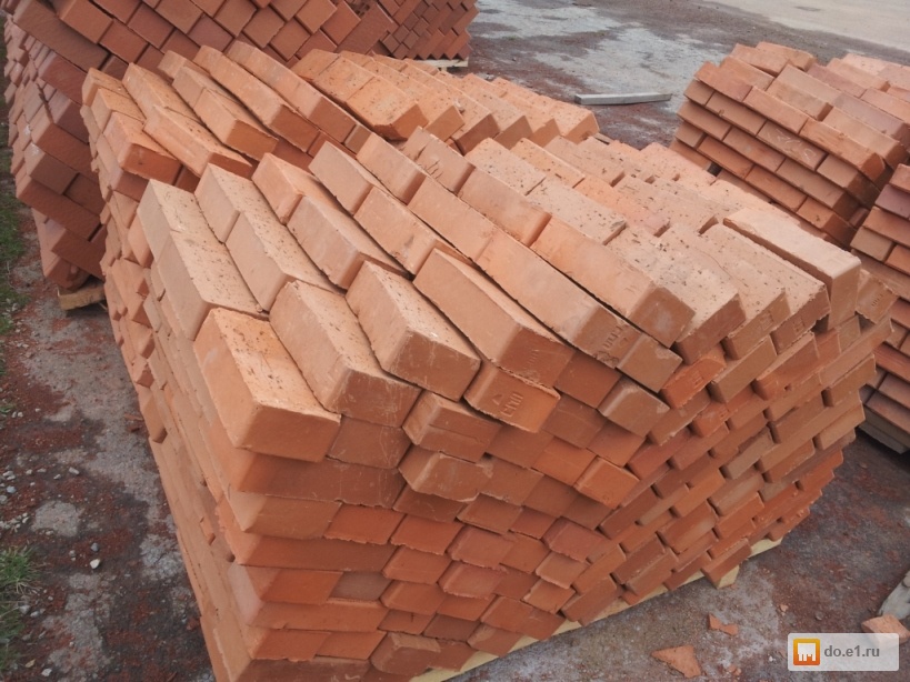

СообщениеДобавлено: Вт 27 Март 2018, 00:31 Ответить с цитатойВернуться к началу
Посмотрите на наш ручник с Тюмени http://петровскийкирпич.рф/ в Москве офис есть
Петровский кирпич ручной формовки «Тиммерман» 210x100x65 мм
При изготовлении используется глина, дающая характерную расцветку базы после обжига. Высококачественное сырье и метод ручной формовки создают уникальную основу кирпича. Цветовая гамма: черный и красный.
Петровский кирпич ручной формовки «Остерман» 210x100x65 мм
Основой для изготовления служит глина, добываемая исключительно с определенного пласта, благодаря чему кирпич приобретает темно-красный оттенок с поверхностью «под старину».
Петровский кирпич ручной формовки «Кантемир» 210x100x65 мм
Основа кирпича — это два вида белой тугоплавкой глины с разных месторождений. Обсыпка натуральным кварцевым песком после обжига придает кирпичу розовый оттенок.
Петровский кирпич ручной формовки «Лефорт» 210x100x65 мм
Белая основа с розоватым оттенком достигается путем смешивания белых тугоплавких глин России. Высочайшие характеристики сырья и ручная формовка изготавливают уникальный облицовочный кирпич.

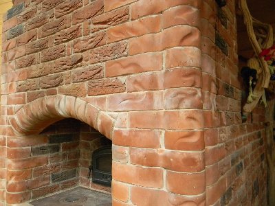

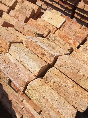

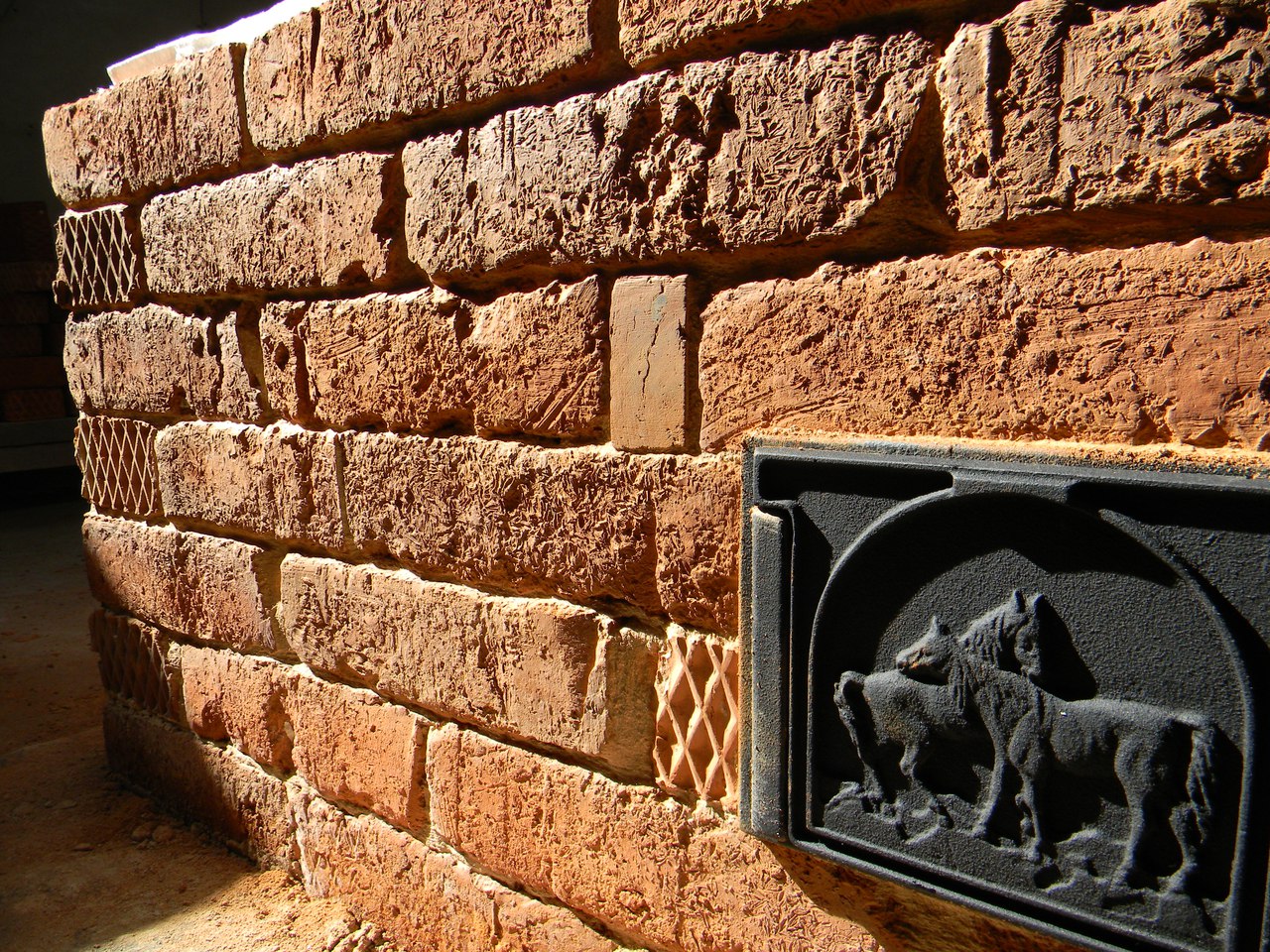

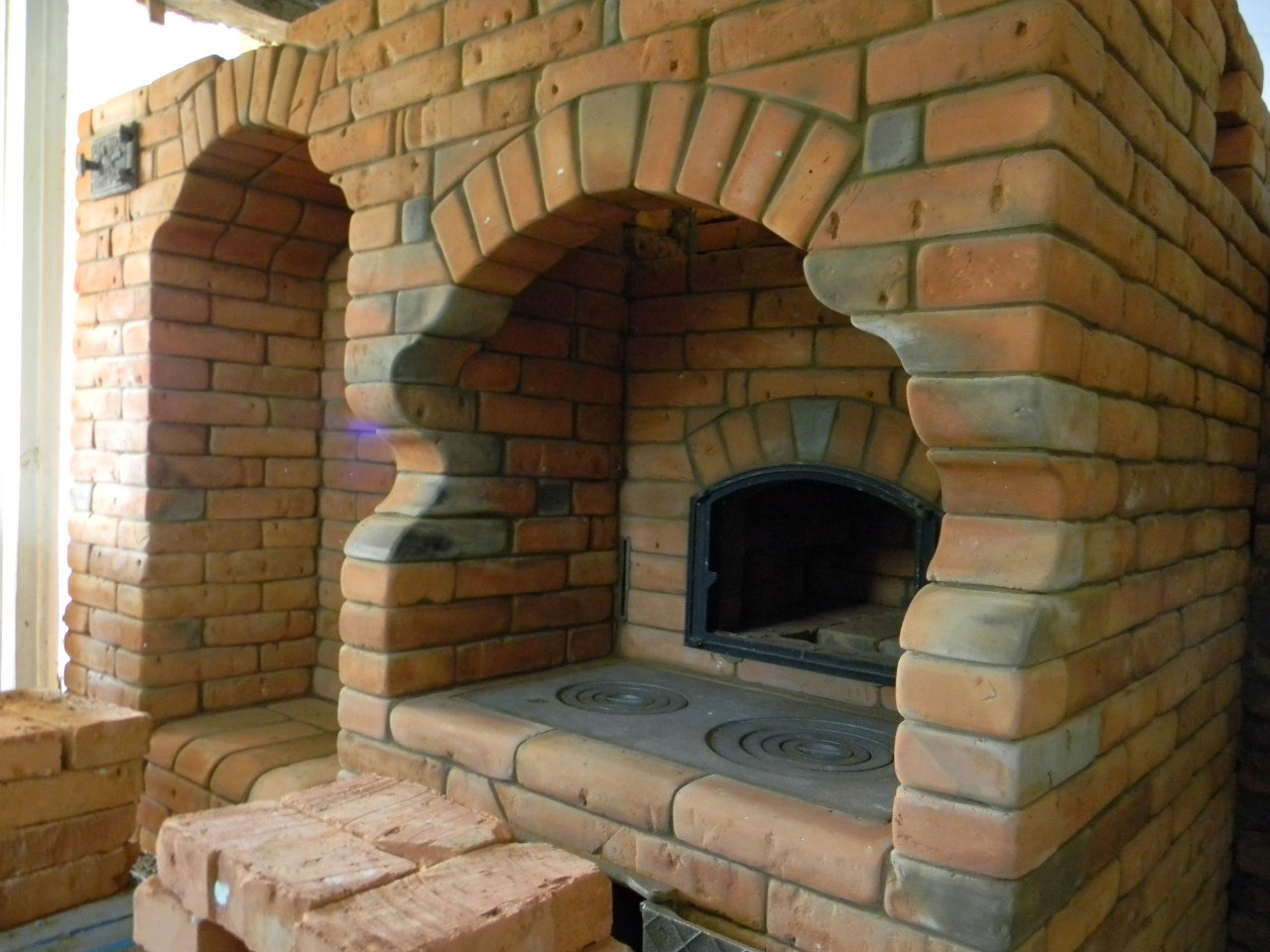

СообщениеДобавлено: Вт 27 Март 2018, 00:58 Ответить с цитатойВернуться к началу
При желании можно старый кирпич грамотно в кладку положить при наличии желания-времени и инструмента . Искусственно состаренный кирпич ему можно придать форму разную и внешнею фактуру не хуже немецкому и бельгийскому . Старорусский кирпич из обычного полнотелого строительного м -125-150 работы печника Ивана Аверкина

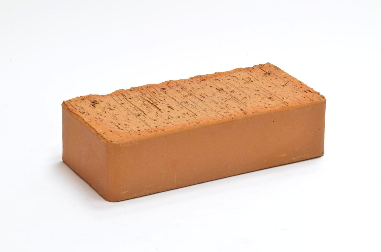

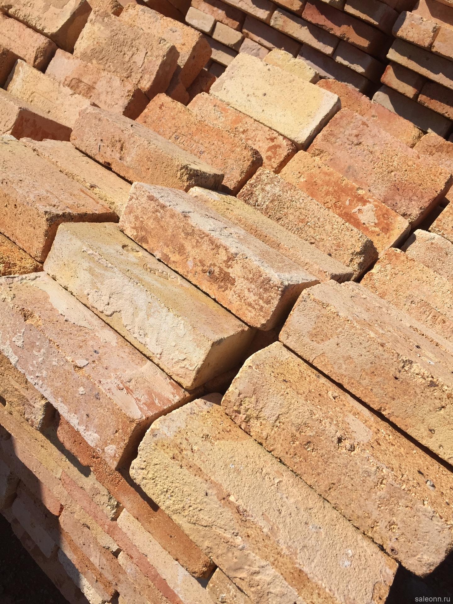

СообщениеДобавлено: Вт 27 Март 2018, 01:07 Ответить с цитатойВернуться к началу
Я речь про этот говорил в Боровичах не только огнеупор делают и красный тоже Марка: М150-м200 в зависимости что получилось . Покупаете по 20 руб кидаете на улицу и обтачиваете дешево и сердито !! Чем не русский ручник ????
Полнотелый печной кирпич, производства Боровичского завода. В партии может встречаться с трещинами, сколами, вкраплениями извести и с отклонениями в геометрии, а также задирами по граням.
Боровичский печной кирпич представляет собой сертифицированную продукцию российского ЗАО «Боровичский комбинат строительных материалов», в полной мере обеспеченную гарантиями качества. Этот традиционный и одновременно современный строительный материал широко востребован во многих регионах нашей страны, благодаря целому ряду преимуществ.
В названии есть слово «печной» и основная часть огнеупорных, пожаробезопасных изделий действительно идет на создание печей различного назначения (от бытовых в коттеджах и банях до специализированных промышленных агрегатов). ГОСТ 30244 относит боровичский печной кирпич, как и все керамические изделия, к негорючим строительным материалам. Однако боровичский кирпич с рифленой и гладкой поверхностью, благодаря повышенной плотности (1850-2000 кг/м3), успешно применяется для возведения цокольных и первых этажей, а также устройства фундаментов. Несложно заметить, что во всех случаях требуется материал, способный выдерживать значительные нагрузки. Соответственно, износостойкость и прочность керамического печного кирпича одна из самых высоких, убедительным примером чего выступают до сих пор эксплуатируемые здания, построенные 200 и более лет назад - отдельные кирпичи ручной работы с индивидуальным заводским клеймом можно найти, в том числе, и в Санкт-Петербурге.
Печной кирпич боровичи долговечен и не меняет изначальную форму ни при статических нагрузках, ни при воздействии высоких и низких температур, а также влажности. Риск растяжения или усадки, появления трещин практически отсутствует, так что постройки надежны и безопасны. В то же время теплотехнические характеристики керамического кирпича из Боровичей, благодаря его особой капиллярной структуре, очень высоки. С одной стороны, это обеспечивает высокую теплоизоляцию и существенную экономию денежных средств в будущем - показатели энергопотребления в кирпичных домах, как правило, низкие, а уровень энергосбережения очень высок. С другой стороны, боровичский печной кирпич обладает низкой теплопроводностью, поэтому способен защитить здание от холода. Отечественный керамический кирпич быстро высыхает, так что даже повышенная влажность не ухудшает его теплоизоляционные свойства. К тому же, кирпичные дома обладают герметичной конструкцией, которая позволяет избегать практически всех строительных повреждений.

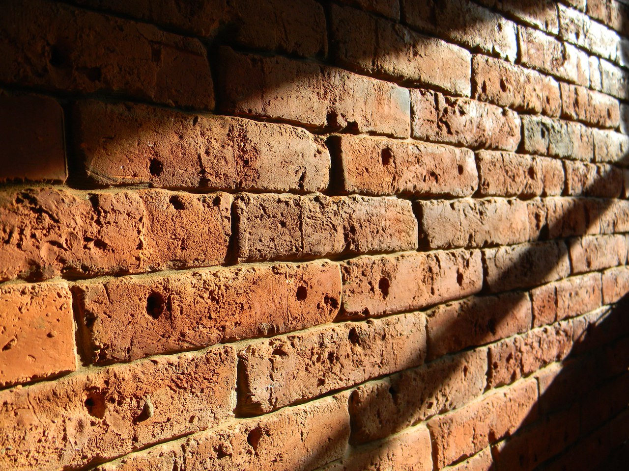

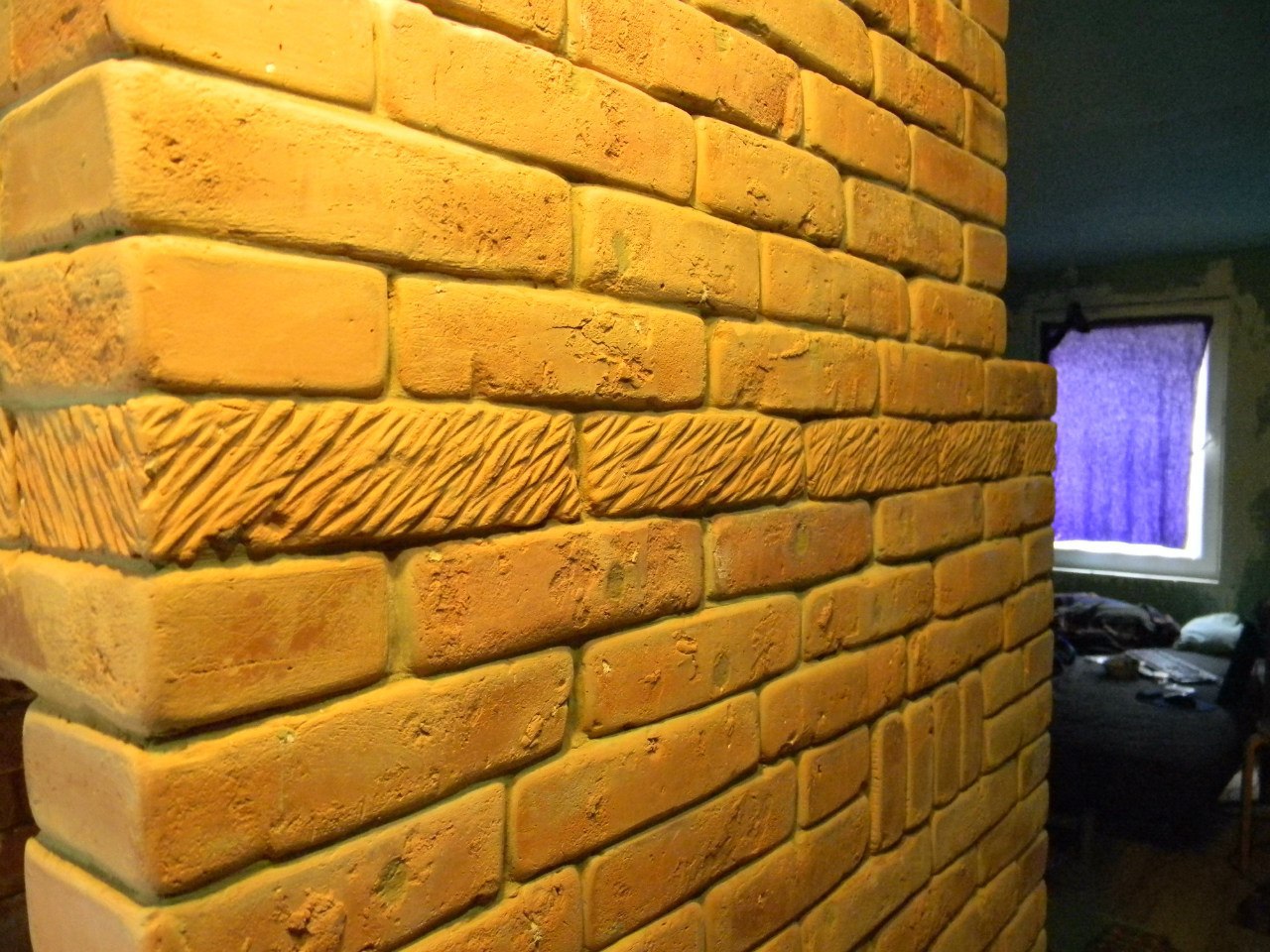

СообщениеДобавлено: Вт 27 Март 2018, 03:14 Ответить с цитатойВернуться к началу
на фото, стена в пулевых отверстиях, кому такая фантазия в голову пришла?

Александр Минеев
Сообщения: 559
СообщениеДобавлено: Вт 27 Март 2018, 10:33 Ответить с цитатойВернуться к началу
вот это результат неправильной), как я понимаю, извести в кирпиче, при обжиге разлагается на , в том числе, углекислый газ, который и отстреливается
