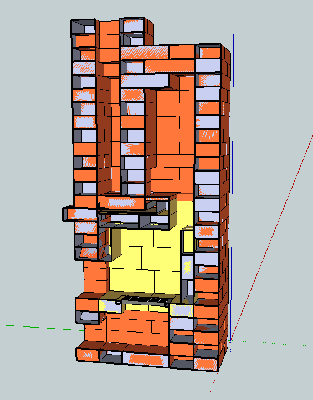

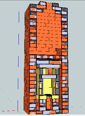

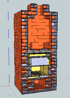

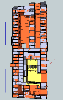

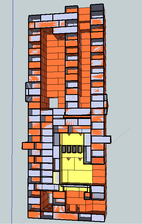

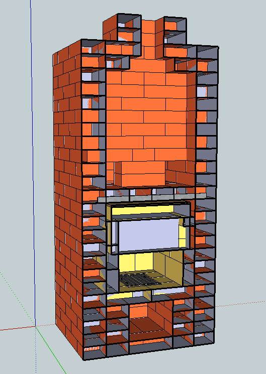

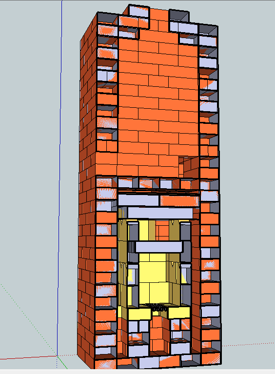

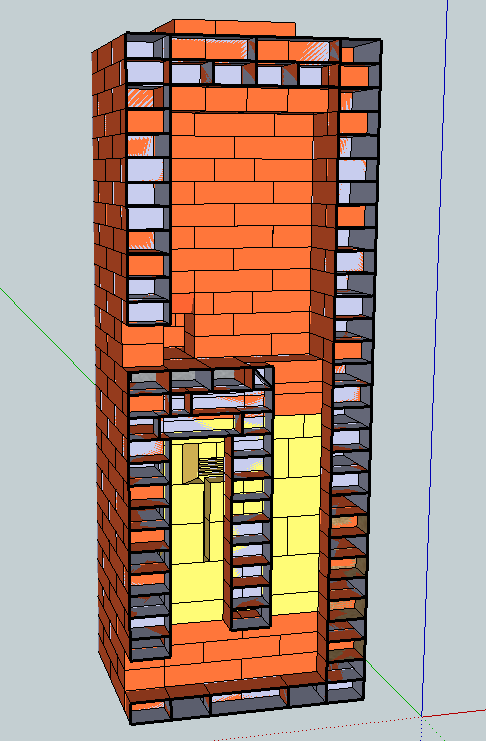

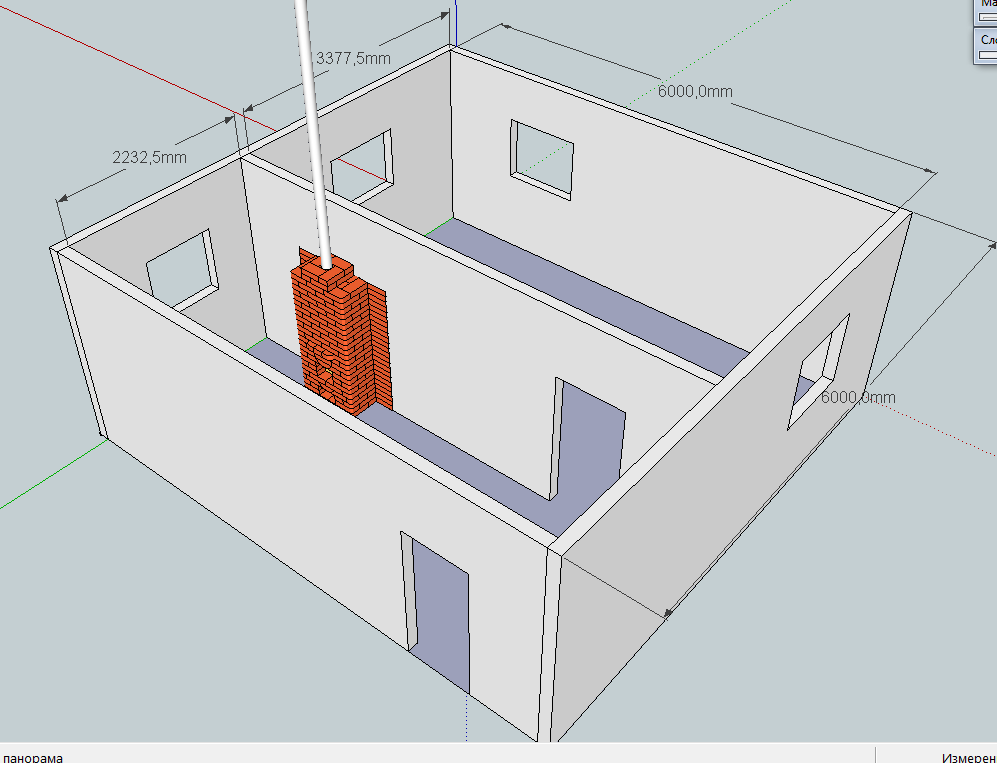

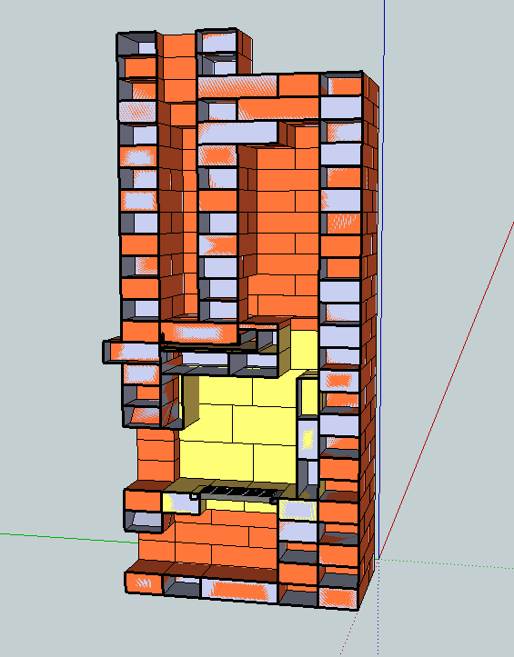

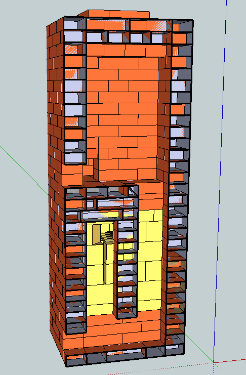

Все доброго времени суток.
Необходимо отопить в меж. сезонье (с середины апреля до начала октября) дачный дом 6Х6 м. из 2 комнат 20 и 16 кв. м.
Печь планирую меж стенами.
Вопросы:
1. Хватит ли печи для отопления?
2. Перекрытие топки планирую плитой ШБ-94 на нее 2 слоя базальтового картона (0,5 см каждый) и далее уголки опорой на стены печи, это лучше чем опора на ШБ-94
2. Ну и сама работоспособность конструктивиста?
Спасибо, если не затруднит.

Проект в студию Smile И план домика с печкой на нём Smile

Проект печи
3Х3 дачная.rar
Проект печи в модели дома
 Название файла:  3Х3 дачная.rar
 Размер файла:  112.36 КБ
 Скачено:  245 раз(а)
3Х3 - копия (2).rar
Сам проект печи
 Название файла:  3Х3 - копия (2).rar
 Размер файла:  106.12 КБ
 Скачено:  229 раз(а)

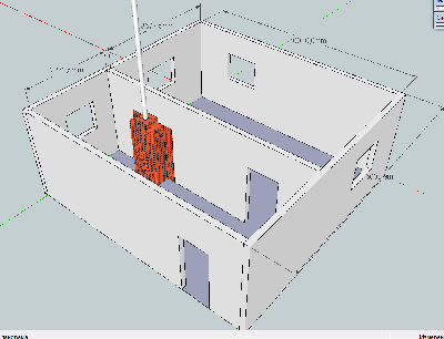

Краткая предыстория.
Дача тестя. Сейчас дом топит буржуйка в первой комнате, что от входа, а основную комнату поддтапливают электро обогревателем.
Тесть хочет купить, что-то типа боливара или как там его правильно. Но суть то также одна, прихожая комната перетоплена, что дышать тяжело, а в основной свежо будет.
Я предлагаю меж стен построить кирпичную колпаковую печь.

План дома
 Размер файла:  56.39 КБ
 Просмотров:  330 раз(а)

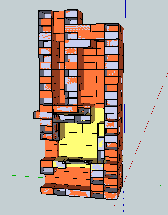

СообщениеДобавлено: Пн 14 Май 2018, 14:11 Ответить с цитатойВернуться к началу
Изменил проект. Переделал внутреннее устройство по принципу как в печах И.В. Кузнецова.
.PNG
 Размер файла:  47.15 КБ
 Просмотров:  608 раз(а)
.PNG
.PNG
 Размер файла:  42.01 КБ
 Просмотров:  566 раз(а)
.PNG
.PNG
 Размер файла:  45.98 КБ
 Просмотров:  588 раз(а)
.PNG
3Х3 как печи Кузнецова.rar
 Название файла:  3Х3 как печи Кузнецова.rar
 Размер файла:  247.49 КБ
 Скачено:  265 раз(а)
