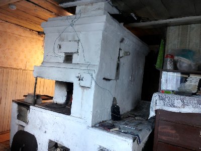

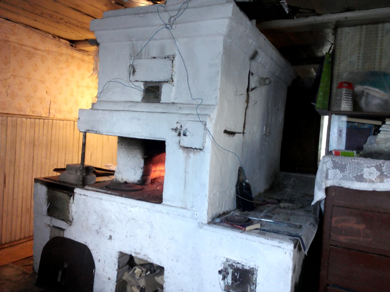

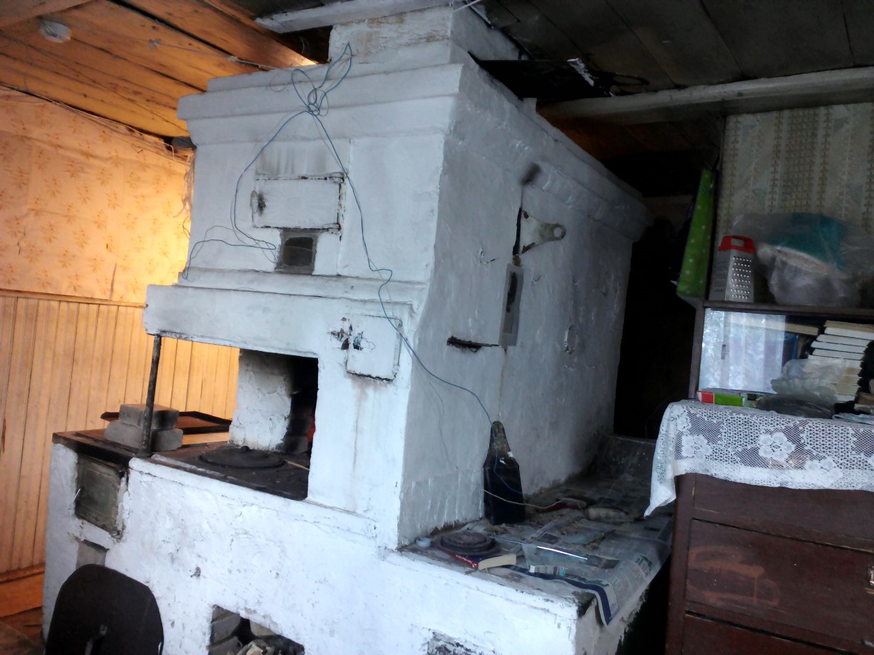

Матвей, а высота свода получилась сколько? И режим протопки, летний, зимний? Покуда мастера молчат, буду сам себе мастером. Тем более Валера сам спросил и сам всё решил. Думааю ЗЗХ и есть решение проблемы. Можно попробовать сначала через ЗЗХ, пока дым идёт, а потом переключиться на вьюшку.
МАТВЕЙ
Зарегистрирован: Пт 19 Январь 2018, 14:16
Сообщения: 194
Регион: питербург-псковская обл.
СообщениеДобавлено: Ср 20 Июнь 2018, 18:01 Ответить с цитатойВернуться к началу
ЗЗХ
Спичку подносил к щели,всё тянет в трубу. Даже кусок газеты присасывает.
 Размер файла:  222.52 КБ
 Просмотров:  789 раз(а)
Вытащил ЗЗХ. Тяга сумашедшая и никакого дыма.

Тяга через ЗЗХ сильнее, чем через вьюшку. Думал этого не может быть, т.к. сечение устья гораздо больше сечения зимнего канала, и тяга должна быть сильнее. Но потом" допёр", что дело в подъёме пода и свода. По зимнему подъём вверх и ДГ со свистом пролетают в трубу. А через устье им надо постоять под сводом, отдать ему тепло, остыть, не спеша поднырнуть под порожек и, с чувством выполненного долга, гордо покинуть горнило. В этом-то и кайф русской печи,даже "продырявленной". Дырку я в любой момент задвижкой перекрою. Так, что манипуляции с ЗЗХ решат проблему. Я уверен. Или я не прав?
