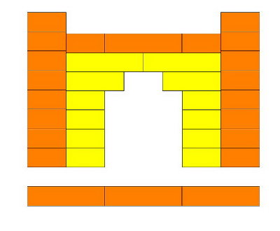

Добрый день! Дайте совет, люди добрые! Скажу сразу,в печном деле я только ориентируюсь. Дед был печником, по юности показал как делать печки для дома. Делал он их всегда по старинке. Так и меня учил. Печей шесть -семь делал сам! Лет 10 назад! до сего времени нареканий небыло! Но жизнь немного увела в сторону и печки больше не делал (работаю системным администратором - но печное дело люблю) Назрела необходимость сделать отопительную печку. Кирпич -витебский печной цех1, ША-5, собственно виновник - ША-44. Помогите советом, как увязать свод из клинового кирпича как опереть его на футерованный топливник. Над топливником планируется колпак.

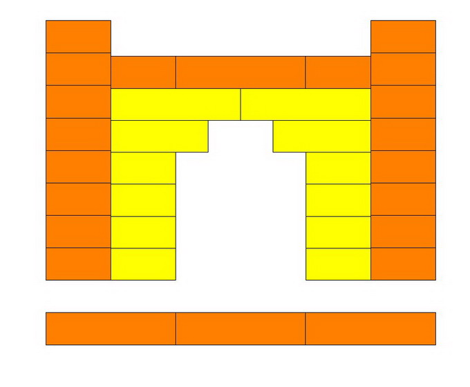

Нужен совет! Как грамотно сделать и перекрыть колпак в печи размером 3*4,5 кирпича?
Спроектировал как то так...
Жду помощи, ибо учусь...

зачем мудрить?ложите шамот наплашку и перекрывайте напусками. Правда топка сузится и станет вкирпич. ША-8 лучше. ША-5- недокирпич какойто Sad
если клиновый куплен сгодится для арок каких нибудь. (купил-не пропил)
