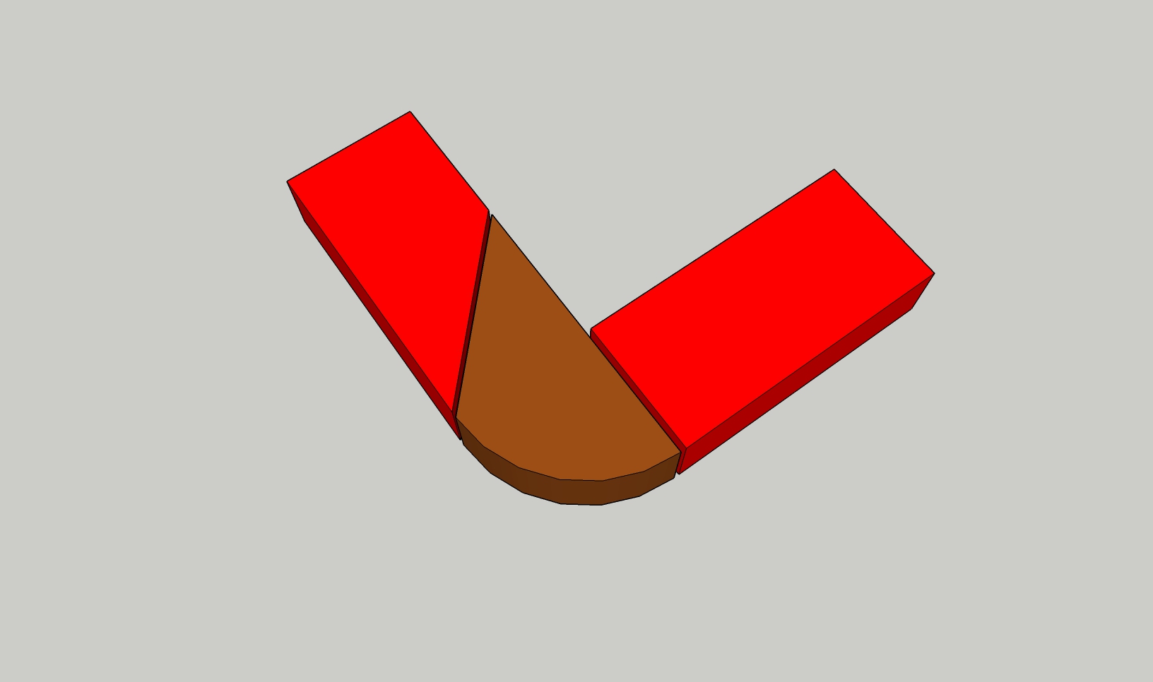

Простите, если не в ту тему. Других не нашёл.
Печники! заказчик хочет печь из Лоде янка и углы скруглённые из Лоде Брюнис. Но чтоб углы были пол-кирпича на пол-кирпича без перевязки с остальной конструкцией печи (ну, внешне, конечно, чтоб так выглядело). Такое вообще возможно? И. если возможно. как технически осуществимо? Если можно. с фотографиями и скринами СкетчАпа, чтоб понятно стало. а то я, вообще-то, тормоз.
Просто показалось, что где-то видел такое.

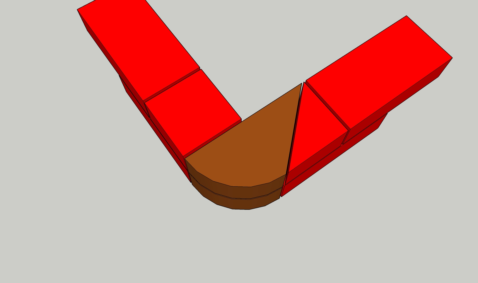

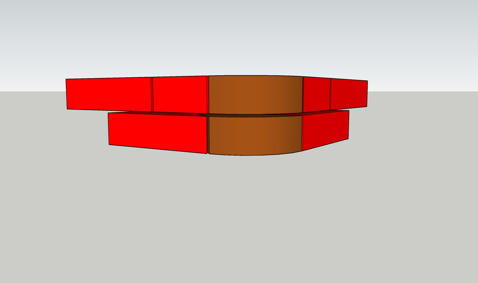

Я так иногда делаю.
Ряд 2

Ряд 1

Общий вид
