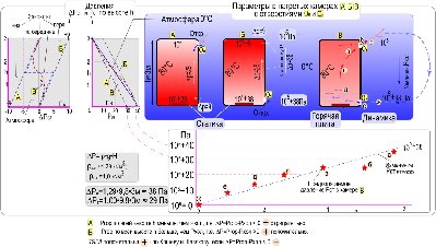

Уважаемый, Юрий Михайлович!
Уважаемые форумчане!
У меня 2 вопроса и пара замечаний.
К вопросу. №1.
На рис. ниже показана условная термокамера (ТК - модель печи) высотой h=3м, в которой Т=80°С.
Столб холодного воздуха снаружи (высотой h=3м) даёт 38 Па (Вес/кв.м).
Столб гор. газа внутри даёт 29 Па (тоже h=3м).
Разница 9 Па - это обычно некоторые называют ТЯГОЙ , РАЗРЕЖЕНИЕМ
(например, Вики, Хошев, Шевяков и др.)
Эту же разницу замеряет диф. манометр через стенку (на любой высоте в пределах h).
И в то же время разность давлений между входом (в ТК и в поддувало) и выходом (из трубы)
(равная весу столба хол. воздуха) равна 38 Па.
Этот перепад давления (полный НАПОР) проталкивает вверх поток горячих газов (в ТК и в печи),
т.е компенсирует их вес (потенц. энерг) и создает скорость (кинет энерг.)
Итак имеем 3 характерных давления: 38, 29 и 9 Па.
Вопрос №1: какой из этих 3-х параметров разумнее назвать причиной движения гор. газов внутри термокамеры?
Вопрос № 2.
Где сказано, что при закрытой заслонке (задвижке) должно быть 16 Па - разница давлений
между горячим газом над задвижкой и холодным воздухом на улице на той же высоте?
Замечание1 - см. басню Крылова (для критиков формул и графиков).
Замечание 2. Я не нашёл в словаре Ожегова слова "РазрЯжение".
(В строительном есть)
С ув. Ляхов Влр Ник. Не верь! Не бойся! Не проси! Умный поймёт. Дурак не задумается (но будет спорить...).

Спасибо за ответ, уважаемый Владимир Л.
А по-моему такого давления быть не может.
Одним из доказательств будет закон Архимеда, на основании которого создаётся давление в поддувале и уравнение Бернулли.
Так вот, в правой части равенства находится динамическая и статическая часть движения газов. Эта правая часть, при соблюдении равенства не должна
превышать левую часть. А левая часть - есть разница между весом столбов атмосферного воздуха и горячих газов в печи. Т.Е. левая часть будет всегда
меньше атмосферного давления. Есть и ещё доказательство, но пока о нём помолчу.
Что же касается Ваших вопросов с картинками, то уберите ЛИШНИХ 9 Па на второй эпюре и всё будет ОК.
Я уже говорил, что вторая эпюра здесь не нужна, а если её нарисовать правильно, то она будет совсем другой.
Эти эпюры родом из теории сопромата.
А там они применяются для исследования ОДНОГО И ТОГО ЖЕ ОБЪЕКТА на предмет его разрушения от собственного давления (первая эпюра), или
разрушения на растяжение (вторая эпюра).
А здесь ведь не сама печь исследуется таким манером, а столбы газов. А если так, то эти столбы газов должны быть одними и теми же для обоих эпюр.
Неужели опять не понятно?
