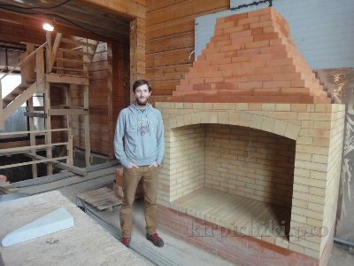

День добрый!
Собственно небольшой вопрос возник:
строиться обычный камин ( "приставной"), но ширина портала 4,5 кирпича, достаточно ли лучковой арки в кирпич? или в 2 кирпича делать??
боковые стенки усилены, кирпич буду точить

добрый день. при пролёте 1-1,5метра свод в полкирпича, 1,5-2,5 метра в один кирпич. если сделаете толще, наверно хуже не будет.

Спасибо за ответ!я тоже думаю что хуже не будет...у меня глубина топки большая получилась, планирую три лучевых арки с перехлестом...что скажите?
не пойму почему много фотографий порталов без проточки кирпичей?..
тут швы делаешь по инструкции..не более 3 мм
понравилась работа на фото, вроде портал аж 5,5 кирпичей, да еще дымоход будет давить...на камин..
