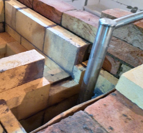

На мой взгляд, мне удалось найти ответ на этот вопрос. Правильная организация огневых каналов дает необходимый результат, при котором сажа гарантированно сгорает полностью со всех поверхностей, не зависимо от того, кто закладывал камни, печник или сам заказчик. На данный момент это уже не «тонкая» настройка или какой-то «секрет» печника, а обычная штатная штучка. Т.е. потихоньку решаем поставленные в первом посте задачи:
Kolek2012 писал(а):
1. ... Заказчик должен просто нажать «кнопку», и на выходе получить предсказуемый результат.
2. …
3. …
4. … минимально-оптимальный ремонт должен суметь сделать и сам заказчик, конечно, если у него на это будет желание. Этот нюанс является дополнительным конкурентным преимуществом в наше время.

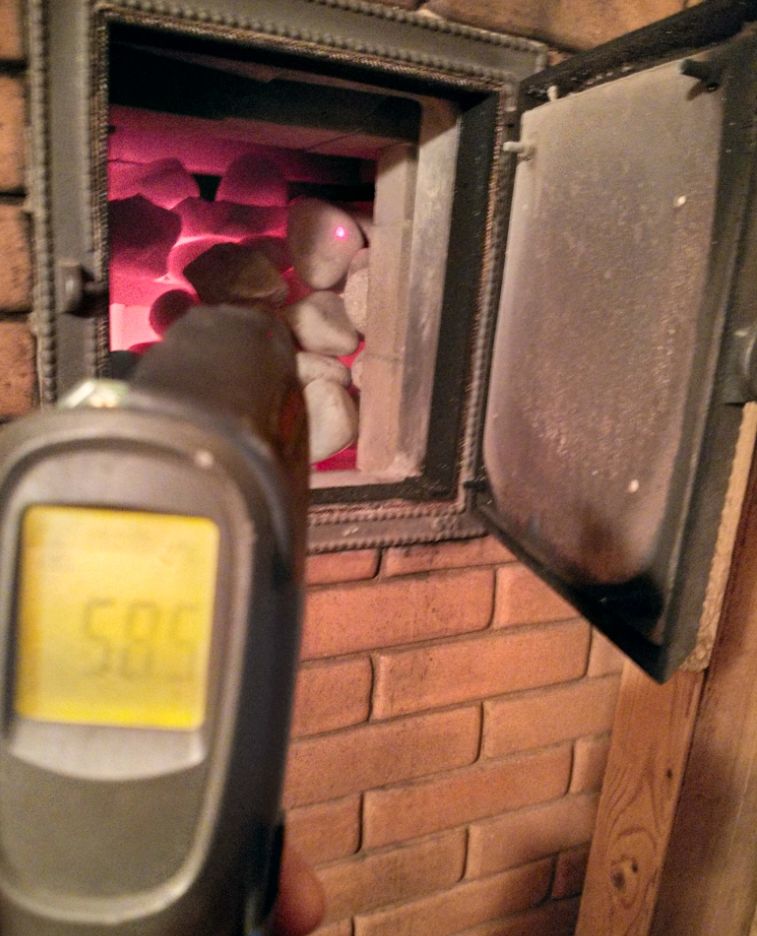

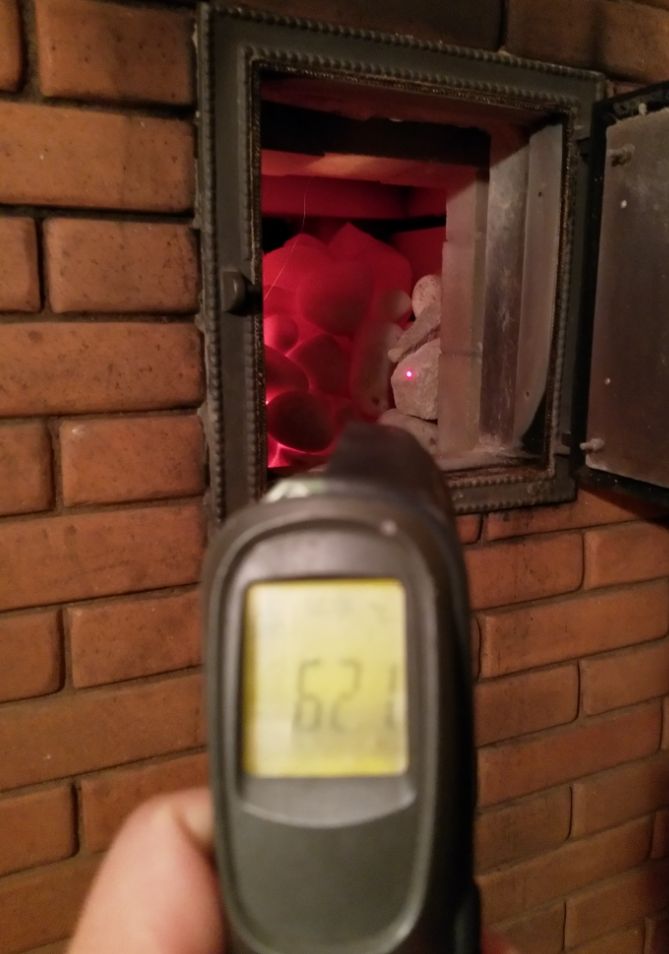

Две фотографии. В обоих случаях камни имеют примерно равную температуру, если в одном случае ВСЕ камни, дверка каменки и почти вся рамка дверки чистые, то в другом случае чистые лишь камни, а вот часть дверки и вся рамка в саже.

Самое простое решение - дверка бздовалки горизонтально, пламя бьёт прям в дверку и там всё выгорает. Я крайний раз недавно так и сделал, пламя сверху на камни из топки.
Вам огромное спасибо - и правда есть такая проблема с сажей на дверке. .
