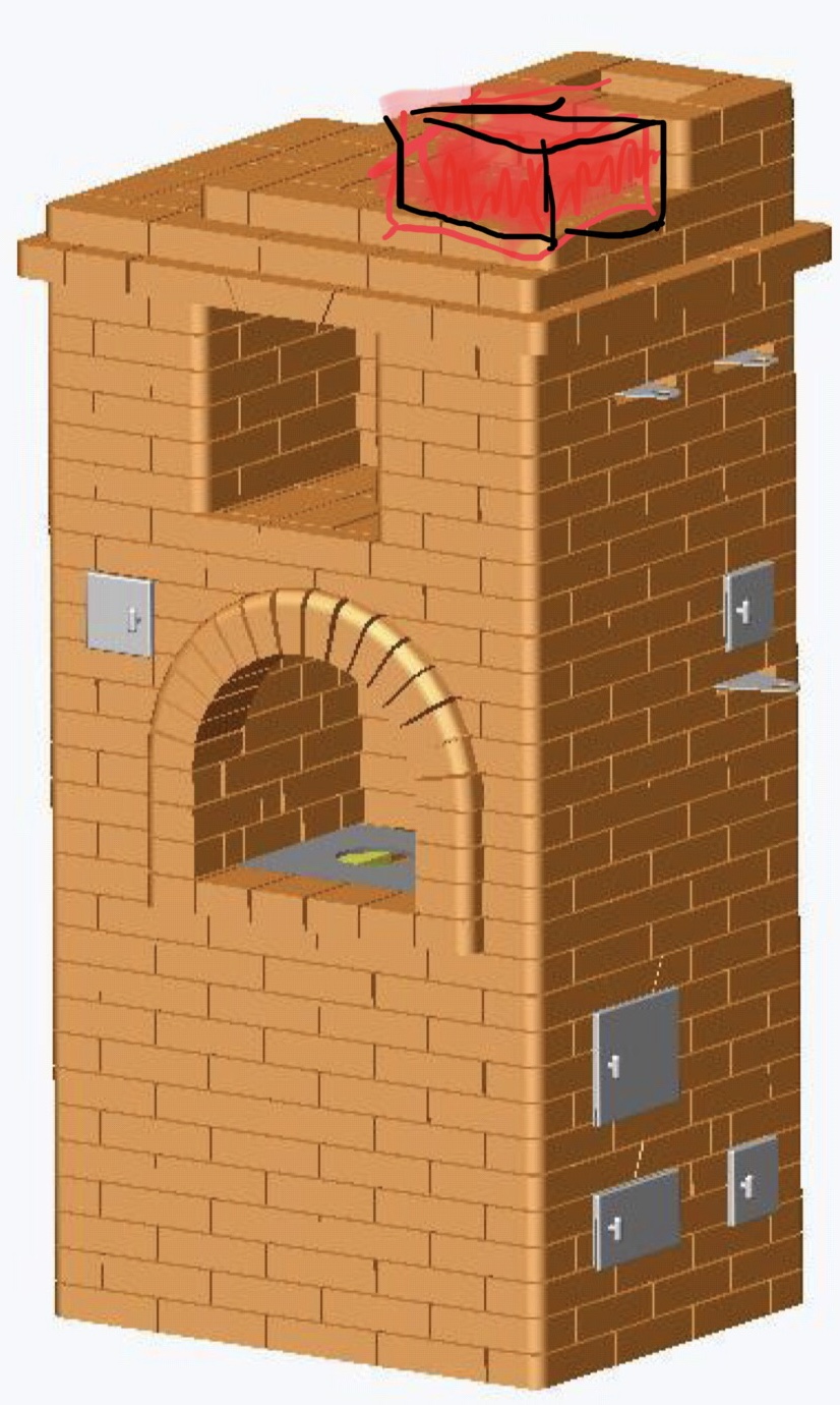

Добрый вечер уважаемые мастера. Помогите пожалуйста с выбором печки в загородный дом. Размер 6х6, из бруса 150х150, обшит с двух сторон вагонкой, пол и потолок утеплён. Высота потолков 2,5, три комнаты. Есть фундамент 1.10х1.10 и печь которая отслужила около 20 лет, но вся разваливается. Будет разбираться. Нужна печь без камина и без ХК, но с плитой, сушка не обязательна,но и не помешает. Топится будет дровами, без котла. Главное расположение трубы, плиты и топки. Нашёл что то похожее. Фото. Та что с котлом, нужное расположение всего.

При Вашем раскладе стандартная шведка 102/89

Тогда логичнее 116/89 . Такой вариант грамотнее раскладывается

Меня интересует мнение специалистов по этой печи. Это базовый макет и он подходит по размерам и требованиям. Хотелось бы знать нужно в ней что то править? Или просто взять базу и делать?

Фото

Схема печи бестолковая(относительно много холодных кирпичей, неудобство пользования и т.п.), конструктив устаревший. Не рекомендую.

Дурная и бестолковая

Если хотите делать сами , смотрите попроще.
Об овике мнение нейтральное. Ибо ничего принципиально нового там нет .Добавлю , аналогичная печь известна давно и до Кузнецова.
