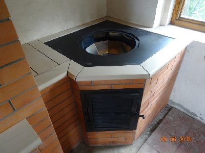

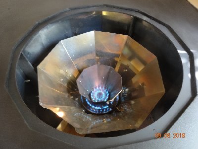

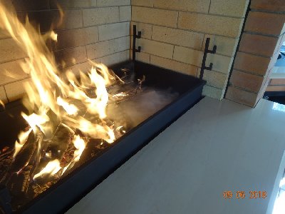

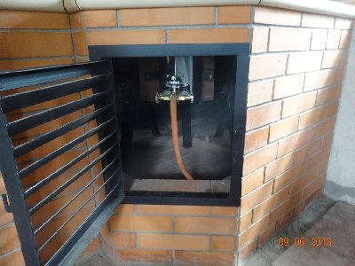

Вернусь я к Сталику, нашему, Ханкишиеву!
Год назад надо было сложить небольшой мангал-казан в открытой беседке.
Но, казан должен быть для быстрой готовки в нем любых блюд, ежедневно, по 2 раза, на ораву детей, все лето.
Перед этим коллега устанавливал в кирпичном комплексе газовую горелку под казан, порылся в интернете. Короче, в магазе от Сталика и Ко выбрал газовый казан за 40 т.р. ( а так, от 15 т.р., объем 12 - 20/30 Л.) Кстати, при мне чел брал горелку,редуктор для производства "pervatchа", его так любезно инструктировали... )))
Установили в кирпичную столешницу, с принудительной! вытяжкой. Металл, чугун, нержа, коленки, М-200 на ЦПС под побелку?,ША, керамоступени...
В общем, бюджетно, ни тебе дров, ни тебе спичек... А еще и ВОК...!

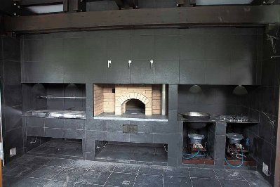

Из интернета...

Как видишь - газовая горелка имеет несколько регулируемых ступеней нагрева. Это и доказывает теорию равномерности нагрева дна казана. На дровах это более трудноуправляемый процесс. Но имеет право быть. А печники придумывают разного рода небылицы -потому что с регулируемой степенью нагрева конструкция очага более сложна в изготовлении, затратна по времени. Проще сделать имитацию очага под казан -с дыркой сбоку. Чего заморачиваться -и так "купят" услуги за откат через прокладки имеющие более близкий доступ "к телу" с деньгами. Тут немаловажен фактор -с кого можно больше получить разницу "маржу". Да и главное красиво и шикарно внешне оформить. Коррупция из госструктур вовсю просачивается и в бизнес. Без отката не получить и приличных подрядов. Будь ты хоть "семи пядей во лбу". Подряд получит не тот у кого выше проф.уровень -а тот кто имеет доступ к тем кому можно дать откат для получения выгодного подряда.и Проф.уровень -это вторично.
