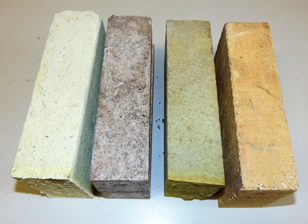

Наконец наш российский шамот для бытовых печей прошёл все необходимые испытания.
Предварительные результаты испытаний:
Количество водных теплосмен - 80 циклов. Далее испытаний до полного разрушения не проводились. Количество воздушных теплосмен -300 циклов. Это нагрев до 1050 гр. и остывание на воздухе. Зимой до минус 25-30 гр. Летом до +25гр.
Огнеупорность 1650гр. Тепловое расширение минус 1% при нагреве до 1050гр. -первая теплосмена. Далее стабильно 0%. Потеря массы и объёма до 1% после 80 водных теплосмен.
Сообщения: 6390
СообщениеДобавлено: Пт 2 Сентябрь 2016, 16:30 Ответить с цитатойВернуться к началу
Вот фото

СообщениеДобавлено: Пт 2 Сентябрь 2016, 17:57 Ответить с цитатойВернуться к началу
А цветовая гамма-это так задумано или какое разделение по видам?
Производитель?Цена?
В любом случае!Респект! Smile

СообщениеДобавлено: Сб 3 Сентябрь 2016, 15:08 Ответить с цитатойВернуться к началу
Валентин Стрибук писал(а):
Количество водных теплосмен - 80 циклов. Далее испытаний до полного разрушения не проводились..
Надеюсь, после начала коммерческого успеха завершат испытания и эта цифра намного вырастет. Теперь в первую очередь ждём от них плиты перекрытия от 50см. Дай бог, чтобы по стоимости всё получилось и началось массовое производство.
Да самое необходимое в печном деле это плиты перекрытия и футеровка топливников -на это и делать упор будем. Думаю к следующему сезону -пойдёт серийное производство. Сейчас готовится документации ТУ,Сертификаты соответствия, и пр.
Сообщения: 6390
СообщениеДобавлено: Сб 3 Сентябрь 2016, 15:14 Ответить с цитатойВернуться к началу
Производитель?Цена?
По цвету -это варианты вяжущих -они дают разные оттенки. Ещё над товарным видом надо поработать - хоть и для внутренних частей -но товарный вид должен быть соответствующий. По цене -однозначно будет дешевле импортных аналогов. Та и технические характеристики по количеству теплосмен - о многом говорят -в два слишним раза превосходят нормативы по ТРОЛЛ.

Алексей Коллега
Сообщения: 305
СообщениеДобавлено: Вс 4 Сентябрь 2016, 11:14 Ответить с цитатойВернуться к началу
Минусовое расширение????, или я неверн понял?
Разберёмся...

Сообщения: 6390
СообщениеДобавлено: Вс 4 Сентябрь 2016, 13:31 Ответить с цитатойВернуться к началу
Да всё верно. Нет расширения -даже идёт в минус на 1 % после первых двух теплосмен. Далее 0% расширения.

Valentin
Сообщения: 308
Регион: Сергиев-Посад
СообщениеДобавлено: Вс 4 Сентябрь 2016, 14:20 Ответить с цитатойВернуться к началу
Виктор, а нельзя ли огласить другие характеристики этогошамота. Интересует механическая прочность, плотность, теплопроводность, теплоемкость, содержание вторичного сырья (молотый б.у. шамот), радиоактивность?
Сообщения: 6390
СообщениеДобавлено: Вс 4 Сентябрь 2016, 20:34 Ответить с цитатойВернуться к началу
Valentin писал(а):
Виктор, а нельзя ли огласить другие характеристики этого шамота. Интересует механическая прочность, плотность, теплопроводность, теплоемкость, содержание вторичного сырья (молотый б.у. шамот), радиоактивность?
Оглашу на следующей неделе имеющиеся результаты испытаний.
А про молотый шамот -не б/у -чистое сырьё.
Valentin
Сообщения: 308
СообщениеДобавлено: Вс 4 Сентябрь 2016, 22:27 Ответить с цитатойВернуться к началу
Спасибо. Очень интересно получить ответ еще на один вопрос. При первой теплосмене кирпич уменьшает свои размеры на 1%. Дальше сохраняет свои размеры. Я праильно понял? Если да, то как из этого кирпича делать топливники допустим сложили из ш-8 , толщина шва 2 мм. После первой теплосмены швы станут 4.5 мм и это останется на всегда. На какой материал класть Ваши кирпичи. Ни одна керамика такого не выдержит.
Сообщения: 6390
СообщениеДобавлено: Пн 5 Сентябрь 2016, 07:29 Ответить с цитатойВернуться к началу
Первая теплосмена -это обжиг кирпича в обжиговой печи. Далее нет никаких колебаний -когда кирпич обожжён.
