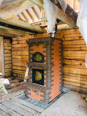

Уважаемые участники форума!
Я - клиент Андрея Борисовича Коваля. В этом году силами его организации у меня на даче была построена печь-камин "Финка-мини". Хотел бы поделиться опытом (в том числе, к сожалению, и негативным) от взаимодействия с организацией АБК. Очень нужен суд профессионалов. Подскажите, как это можно сделать.

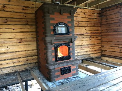

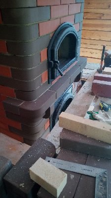

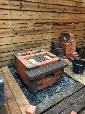

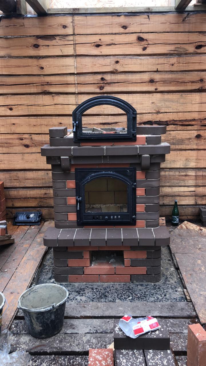

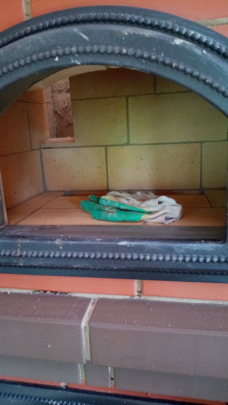

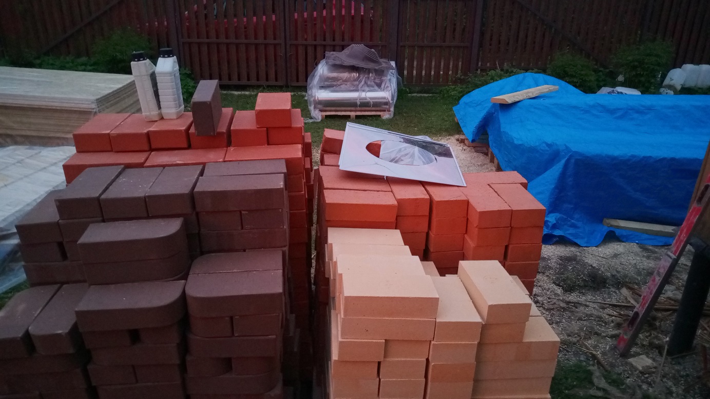

Добрый день!
Понеслась.
1. Замыслил я капитальный ремонт дома, и дабы делать все комплексно, реши сложить печь. Жена настаивала на камине, компромиссом стала печь-камин. Стал искать по образам в Яндексе, нашел Ковалевскую (а Ковалевскую ли в девичестве?) печь-камин "Финка-мини".
2. Для скачивания Ковалевского каталога пришлось оставить свои контакты. Ну да шут с ним. Каталог обещал красивый полукруглый свод над хлебной камерой и переключатель зимнего (печь)/летнего (камин-прямоток) хода.
3. Связался с манагерами, они сказали, что сначала готовится архитектурное решение. Хорошо, договорились о встрече с А. Б. Ковалем. Встреча произошла.. в кафе в ТЦ "Крокус-Сити Молл".. Андрей Борисович бывает в Москве наездами, ему так удобнее...
4. В ходе встречи Андрей Борисович Коваль (яндекс, гугель, проиндексируйте статью - пусть люди видят) был любезен, поил чаем объяснял особенности строения печки, в том числе особенности переключения с зимнего на летний ход. Договорились о составе архитектурного решения, сфорировали ТЗ (никудовенькое, но все же ж. ах, идиот.. доверился "фирме", хотя сам - инженер-проектировщик).
5. Работы по проектированию выполнял чудо-работник Владимир Карнишко. И тут был мой очередной провал - я, как дурак, не стал драть его за каждую букву проектного решения (хотя сам пишу ТЗ и техпроекты по ГОСТ-34...), опять же, фирма, подумал я.. Владимир никак не мог понять, сколько свай для фундамента потребуется (ну, могу 4, могу 5). Дальше он втихаря отступил от картинки из буклета и сделал свод над камерой простой, а не сводчатой кладкой и втихаря удалил переключатель хода, не сказав об этом ничего.. А я не заметил, доверившись марке..
6. Когда на очередной встрече с Андреем Борисовичем Ковалем я спросил у него, почему ж его так ругают в интернете, он сказал, что все это проклятые конкуренты, которые не хотят, чтобы он стал руководителем гильдии печников Петербурга..
7. Ну да ладно.. Настала пора кладки печи. Приехали ребята-печеклады, я их разместил, началась работа... Обварили плиту под фундамент, расстелили рубероид. Ребята встретили грузовик с кирпичами и смесям из Москвы (идиот, думал, что у них все скомплектовано - хрена с два, все покупалось по месту).
8. В ходе кладки печи у ребят не оказалось в наличии 26 кирпичей - их искали ах из "сановного Петербурга", а нашли мы с ребятами в 30 км от дачи.. ну да ладно, оказалось, что свод хлебной камеры сложен не так, как надо.. Звонок Ковалю, письмо Крнишко - ответ "высоконагруженная печь, она расползется".. Хрен с вами, кладите, только аккуратно. Ребята и клали, аккуратно, стараясь. Доходим мы до крыши.. Проектировшик Карнишко.. не разобрался, куда выйдет труба и.... а) упустил прохдной лист через потолок второго этажа (ребята делали по месту) и б) дополнительную секцию трубы... и кронштейн к ней, которые купить можно было только в Москве и нигде иначе (правила фирмы АБК запрещают покупать товар на рынках по месту)… Дальше - оказалось, что ребятам дали не тот шибер и им пришлось активно шевелить мозгами, чтобы на выходе получилась аккуратная печь..
Ну, кронштейн (он временный, т. к. дом будет переобшиваться) с ребятами соорудили общими усилиями - в конце концов, ребят жалко (еще бы - с таким Карабасом-Барабасом приходитс работать).
Ребята честно сделали контрольную топку печи, ответили на мои вопросы.
По договоренности с АБК гарантию перенесли на год, т. к. в эксплуатацию дом введут только следующей осенью. Печник приклеил в топливнике лист со своим автографом и датой. Посмотрим, сдержит ли тут АБК свое слово или нет.
Дальше последовала разборка с АБК по поводу отличий печи от картинки в каталоге.. И оказалось, что картинка в каталоге - это рендер, а не реальная печь, а на вопрос про зимний ход был дан ответ "а он вам нужен?"... Очень жалею, что сжалившись над хлопцами, подписал акт, а не устроил "шоу злого заказчика".

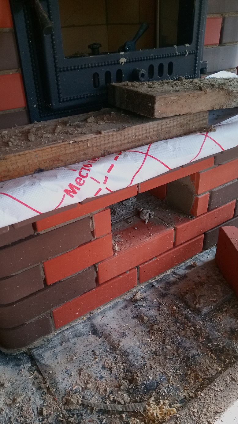

Теперь - фотографии печи в процессе строительства. Как я понимаю, одно сообщение - одна картинка.
 Размер файла:  293.38 КБ
 Просмотров:  109 раз(а)

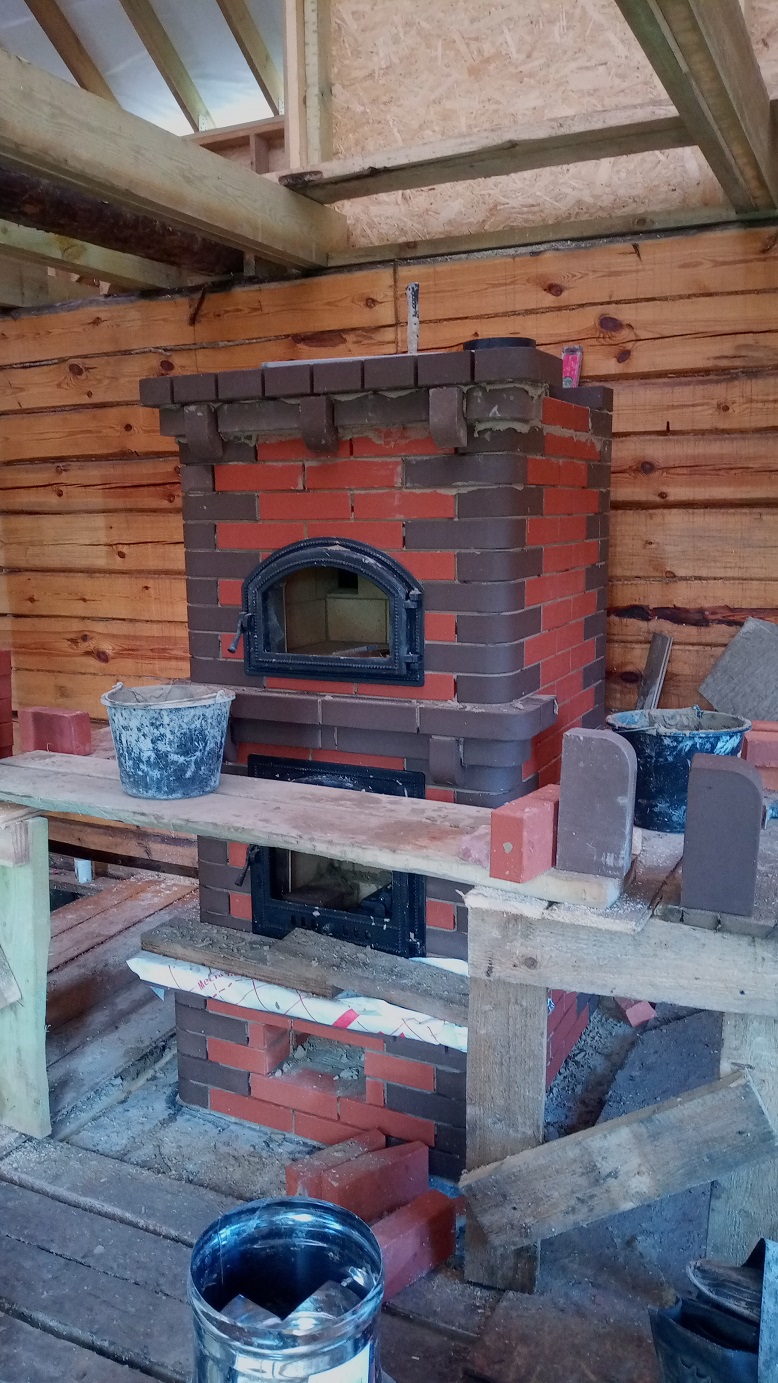

СообщениеДобавлено: Чт 25 Июнь 2020, 13:29 Ответить с цитатойВернуться к началу
Картинка-2
 Размер файла:  192.45 КБ
 Просмотров:  151 раз(а)

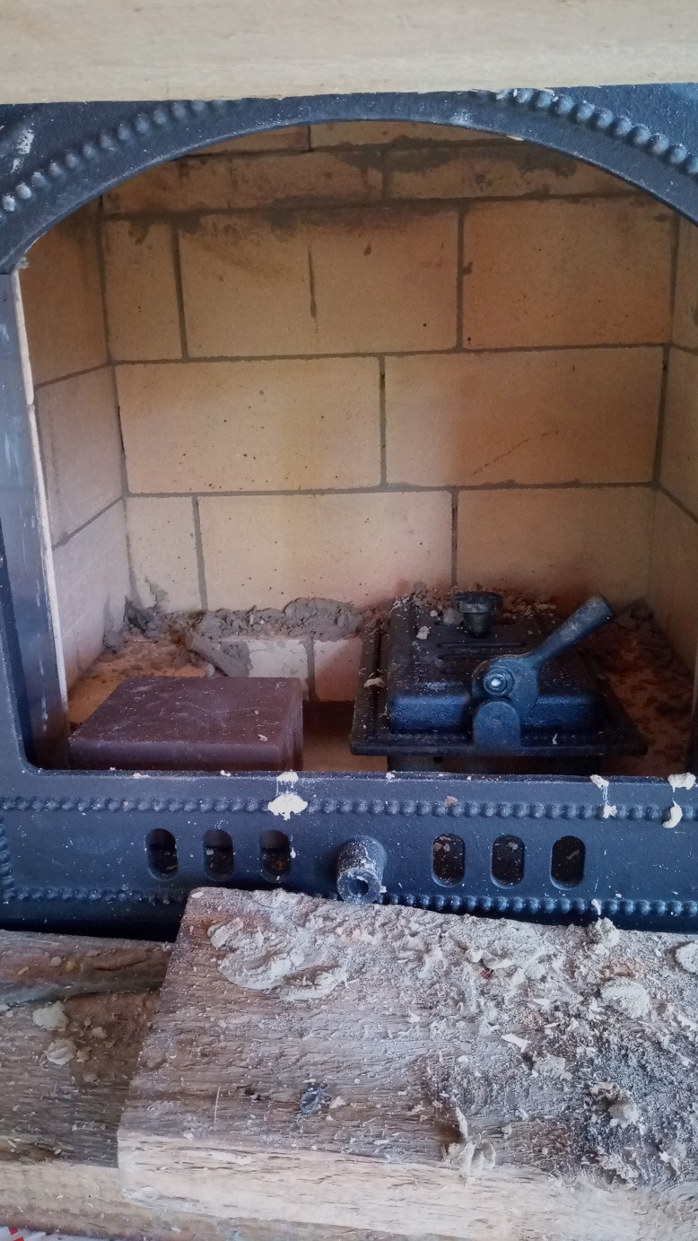

СообщениеДобавлено: Чт 25 Июнь 2020, 13:30 Ответить с цитатойВернуться к началу
Картинка 3
 Размер файла:  167.65 КБ
 Просмотров:  122 раз(а)

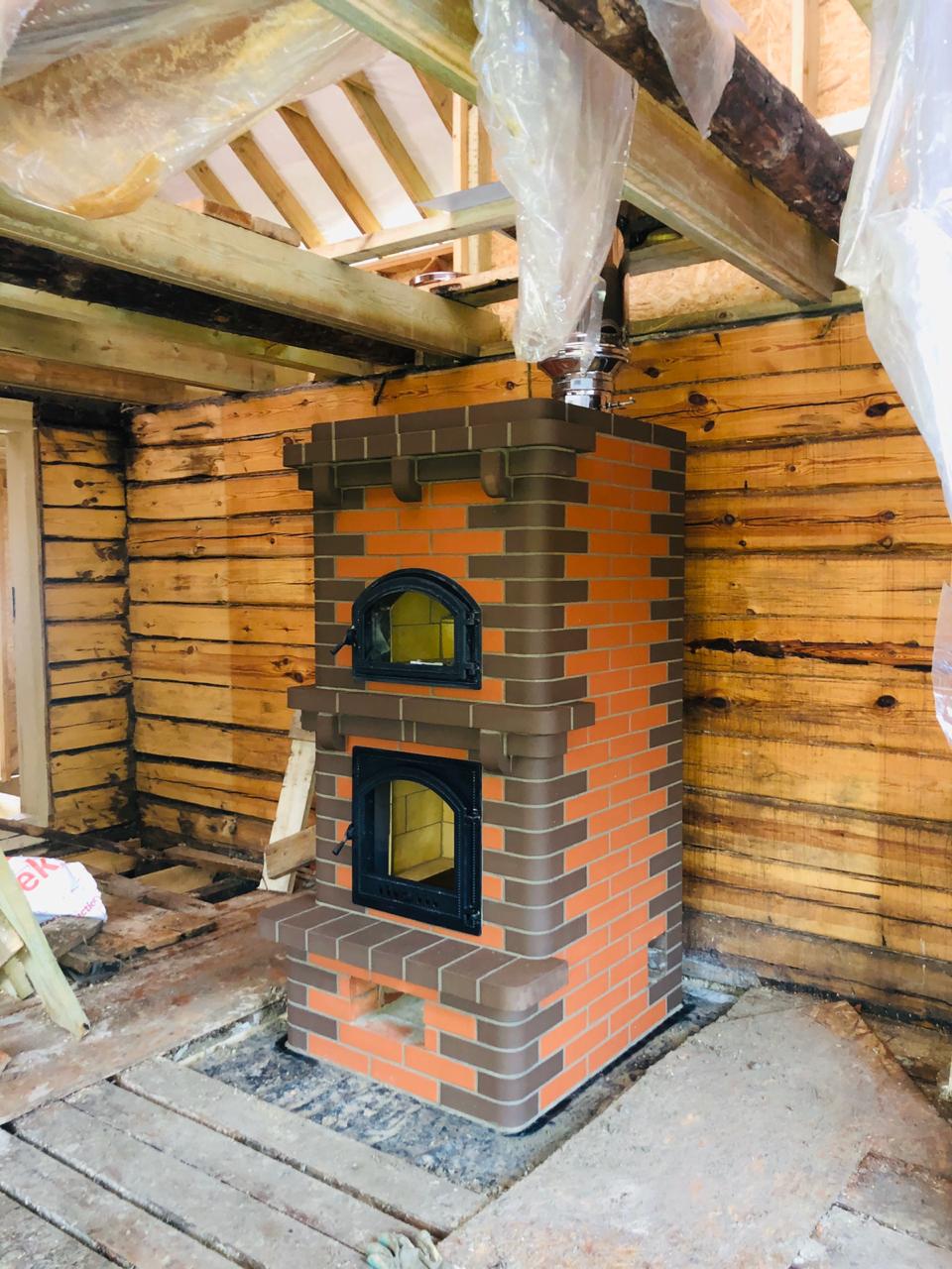

Картинка 4
 Размер файла:  166.58 КБ
 Просмотров:  123 раз(а)

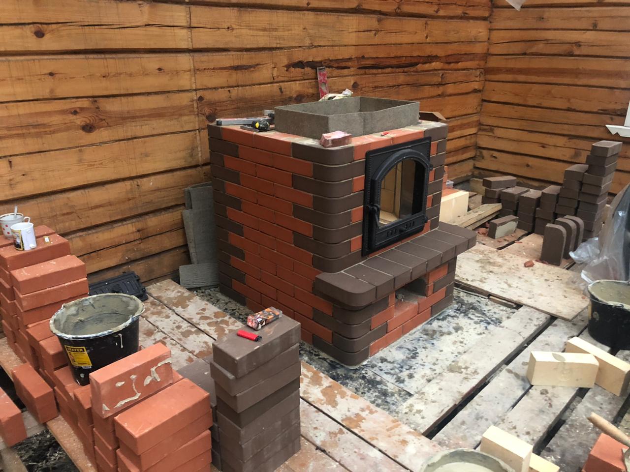

СообщениеДобавлено: Чт 25 Июнь 2020, 13:31 Ответить с цитатойВернуться к началу
Картинка 5
 Размер файла:  285.83 КБ
 Просмотров:  116 раз(а)

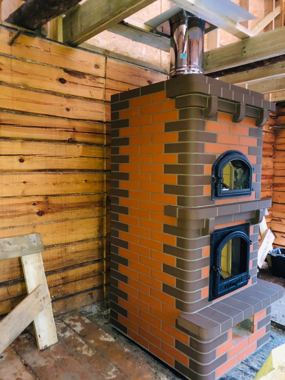

СообщениеДобавлено: Чт 25 Июнь 2020, 13:32 Ответить с цитатойВернуться к началу
Картинка 6
 Размер файла:  369.37 КБ
 Просмотров:  112 раз(а)

СообщениеДобавлено: Чт 25 Июнь 2020, 14:19 Ответить с цитатойВернуться к началу
По фото мне видны следующие проблемы:
1. Нерациональное расположение.
2. Неправильное решение по подключению дымохода(сендвича).
3. Надёжность фундамента под вопросом.
Можете озвучить стоимость работ(проект + реализация), если не секретно?

Стоимость работ:
- 25 000 за проектное решение;
- 325 000 за кладку печи (материалы+работа).
Фундамент - 5 свай диаметром 108 мм, заполненных пескоцементной смесью, заглублены на 2500 мм, на сваях приварена стальная плита толщиной 16 мм.
Андреев Александр
Зарегистрирован: Ср 24 Июнь 2020, 14:31
Сообщения: 41
Регион: г. Москва
СообщениеДобавлено: Чт 25 Июнь 2020, 14:32 Ответить с цитатойВернуться к началу
По поводу расположения - печь расположена посередине длинной стороны комнаты и отступает от стены на 250 мм.
Что не так?
