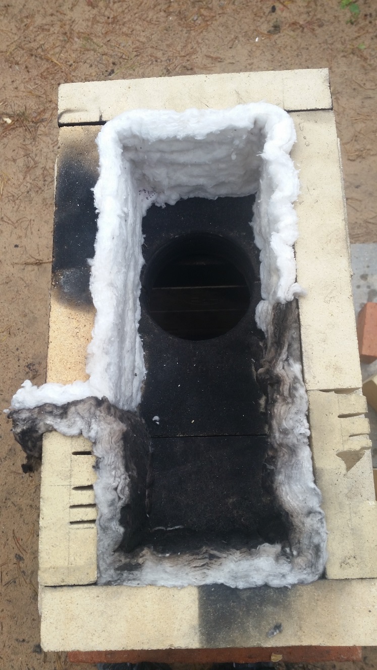

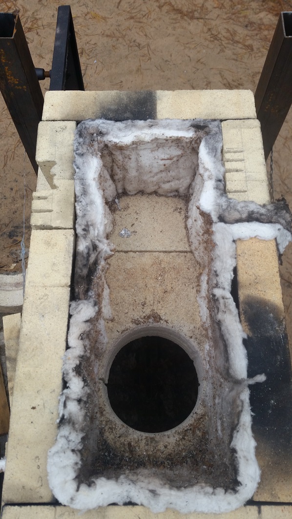

На мой взгляд будет чуть лучше.. Но все же шамот вверху топки сожрет градус )))
Обратите внимание на две фотки. Первая фотка , где камера вся в саже была сделана при сборке . Вся сажа была от предыдущей протопки без футеровки керамоволокном. Вторая фотка уже после протопки. Хорошо видно что камера очистилась от высоких температур. При загрузке порядок фоток не тот. Но суть черная - это результат без волока, а чистая с волокном. Это я к тому , что если вы изолируете шамот камеры и борова слоем волокна , то результат по отходящей температуре может быть существенно лучше.

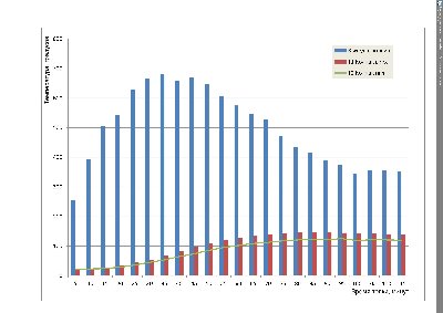

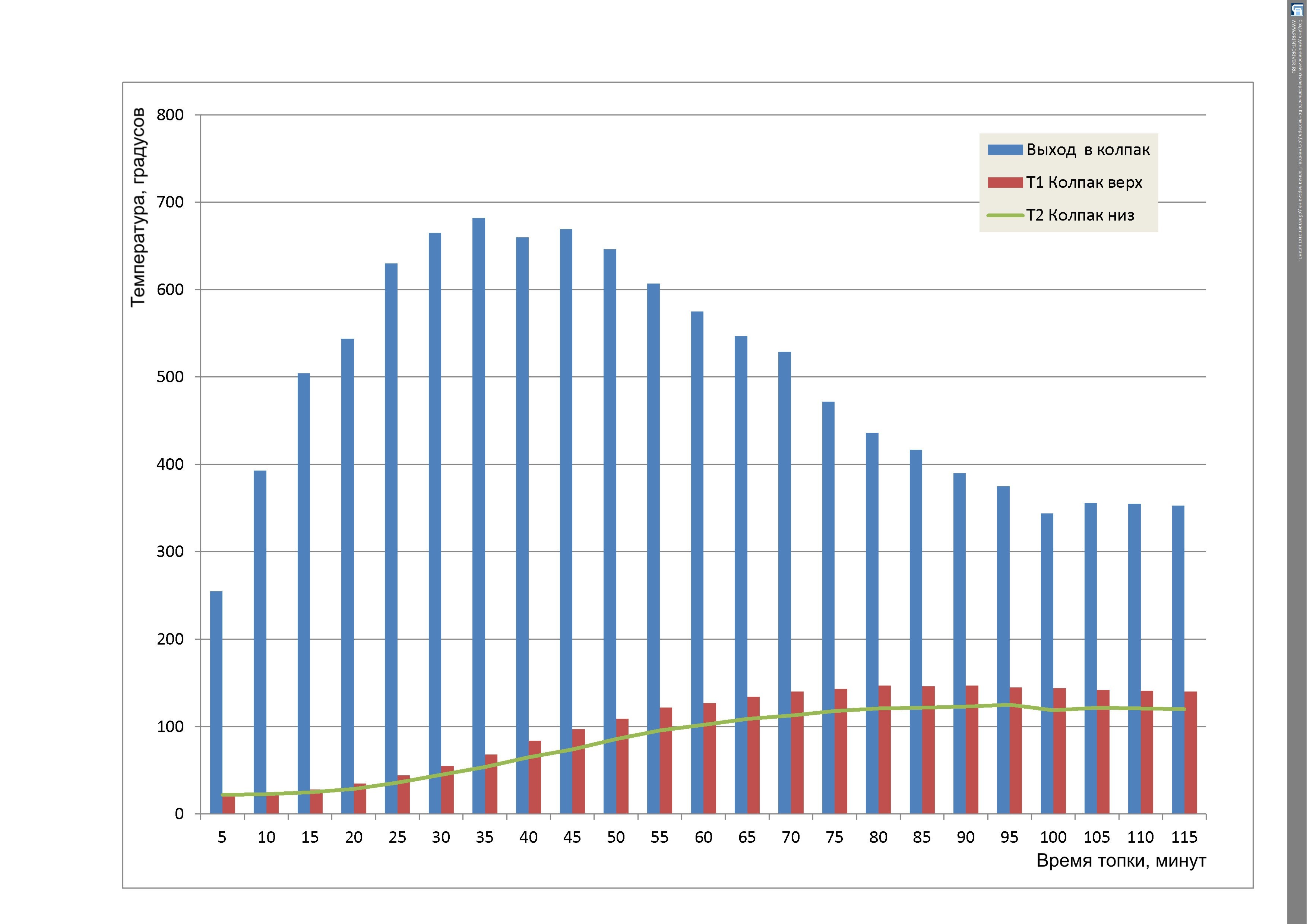

Владимир, спасибо. Третья переделка дала нам вот такой результат. Видео пока собрать некогда. Выкладываю график и табличку. Закрытие вторичного воздуха на 40 минуте горения по большому счёту ни к чему не привело.

Мне кажется, что дело в высоте топливника. Великовата....
А где у вас вторичный воздух? Если в колосниковых топливниках еще как то за ВВ можно считать воздух вводимый над слоем углей , то тут у вас ПВ это из щелей дверки и их дырок в стенках. Вот если вы вводите ВВ в щелевой порт с дальнейшим смешением и горением за портом, то получается горелка.
Насколько я понимаю на 40 минуте вы закрыли верхнюю щель дверки. Но основная фаза пиролиза и и пик горения уже прошел. Вы этим наверное растянули процесс охлаждения, но никак не улучшили основную фазу горения. На мой взгляд закрывать верхнюю щель надо стразу после того как розжиг перешел в нормальное горение.

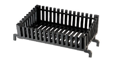

... ну, на счёт "Эврики" - это Вы, конечно, погорячились... Smile
А, также - http://halmat.ru/home/chugunnaya-reshetka-rpg2p-h0409/ и
http://halmat.ru/home/chugunnaya-reshetka-h0414/
"Верным путём идёте, товарьищи!" (с) Confused

СообщениеДобавлено: Пт 5 Апрель 2019, 11:29 Ответить с цитатойВернуться к началу
Все, конечно, придумано (и украдено) до нас! Но ведь в нашем размере готового не продают!

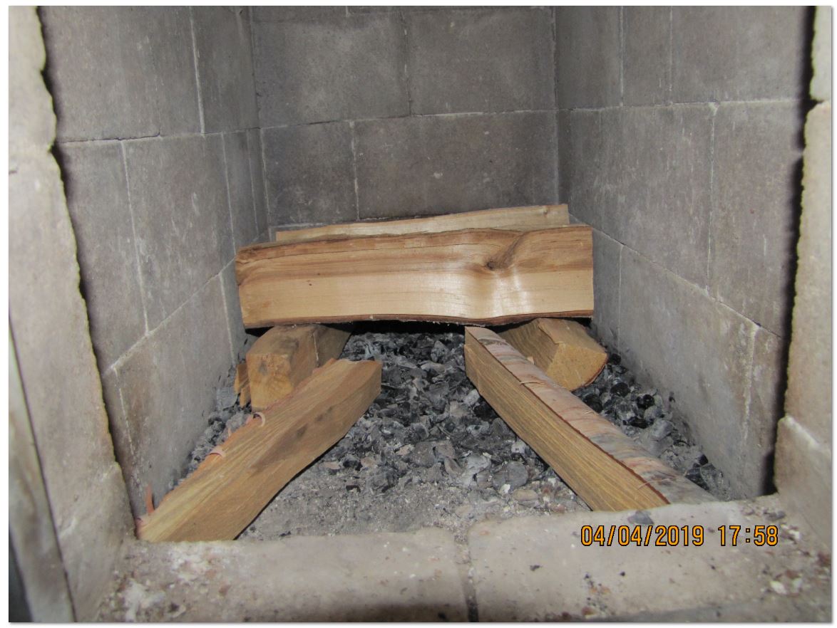

СообщениеДобавлено: Пт 5 Апрель 2019, 14:11 Ответить с цитатойВернуться к началу
Для подовой топки эта хрень практически не работает.
Проще вот так уложить дрова.

Сообщения: 6051
СообщениеДобавлено: Пт 5 Апрель 2019, 15:11 Ответить с цитатойВернуться к началу
А имеются фотки и замеры?

СообщениеДобавлено: Пт 5 Апрель 2019, 15:25 Ответить с цитатойВернуться к началу
Вроде как не систему укладки дров испытываем.. а влияние контруктивных решений на параметры работы топки.
По последнему видео , как раз из за различий в сопротивлении закладки трудно понять что больше повлияло, изменение конструктива или сопротивление закладки.

СообщениеДобавлено: Пт 5 Апрель 2019, 16:59 Ответить с цитатойВернуться к началу
Завтра сделаю нормальный верхний розжиг при плотной укладке

Я вот так рассуждаю: Главная проблема, которую "вменяют" подовым топкам - недожиг углей в финале. А если мы угли принудительно дожигаем, то выстужаем конвективку в большей степени, чем получаем тепла от дожига. Поэтому любая, даже самая хитрая укладка дров - не наша история. Как ни укладывай, всё равно угли упадут на под и там история повторится. Поэтому укладку мы, конечно, поменяем (вернем плотную, горизонтальную) и исключительно с целью оценки влияния изменений конфигурации топки.
