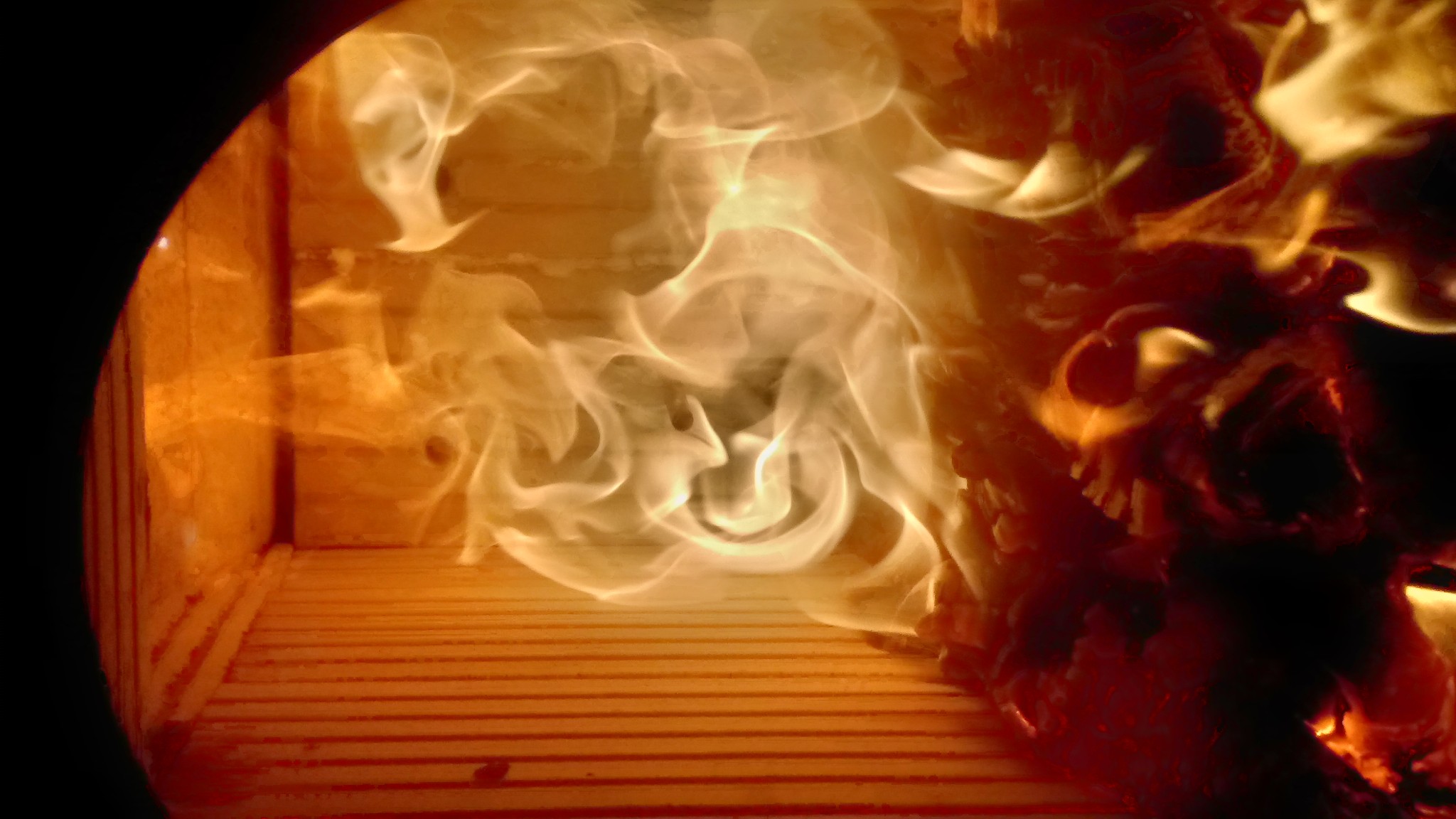

Дмитрий Галанин писал(а):
Старт УБИЛИ!!!!
Что значит убили?
И зачем ВВ подавали под отражатель?
Дмитрий Галанин
Сообщения: 1381
СообщениеДобавлено: Ср 10 Апрель 2019, 18:19 Ответить с цитатойВернуться к началу
Старт УБИЛИ!!!!
Что значит убили?
Старт убит. Смотрите на красную и зелёную линию на графике. Воздух подали "для пробы" по настоятельной просьбе одного "именитого печника" с параллельного форума. Я же говорил, шаманы...

Красиво.... На фото видна термопара в центре топки и те самые (2 из 4) отверстия подачи ВВ под отражатель.
То ли Вы сами верите, что эти 2-4 дырочки могут сделать революцию в печестроении(печеторговле), то ли хотите убедить в этом читателей форума?
Дмитрий Галанин
Сообщения: 1381
СообщениеДобавлено: Чт 11 Апрель 2019, 09:24 Ответить с цитатойВернуться к началу
Это вредные дырочки... Я говорю, что их не надо делать...
