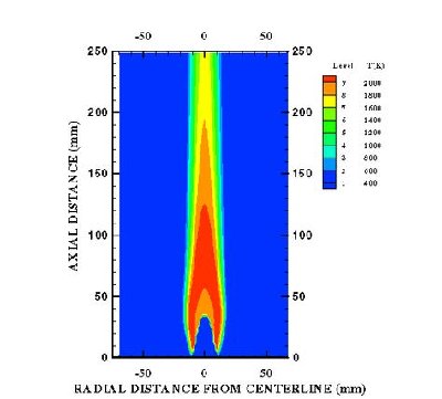

В Вашем тексте нет слова "пламя".
Вы мерили температуру в пламени?
Или в "пустоте" - в потоке дымовых газов (фактически несколько "выработанного" и загрязненного воздуха), которые вне (вокруг) пламен?

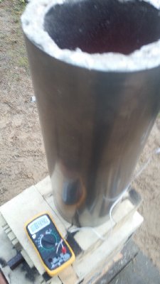

СообщениеДобавлено: Чт 16 Май 2019, 12:22 Ответить с цитатойВернуться к началу
Под словом "пламя" вы видимо имеете ввиду зону реакции. В зоне реакции мерить трудно.. При диффузном очаговом горении эта зона слишком расплывчата. Измерялась температура продуктов сгорания, по вашей терминологии в "пустоте". Вот фотка , где на выходе подъемного канала измерено 844 град С. И при этом никакого "потока горящих сажевых частиц" визуально не наблюдается.

Я говорил про пламя - "зону реакции" по поверхности горящей струи газа (или струи сажи Very Happy ).
У Вас "нормальная" температура дымовых газов 844град.
У меня в буржуйке такая же примерно была (а на внешней стороны стенки одинарной трубы около 500-600град).
Это соответствует альфе около двух с половиной или немного меньше (поскольку газы несколько остывают в трубе, наверно).
Черного дыма у меня тоже не было. Никогда.
*Чтобы получить черный дым надо резко снизить альфа.
Для этого раскалить топливник "докрасна" и затем прикрывать воздушную задвижку.
Скорость газификации дров сохранится прежней (а может даже увеличиться) из-за теплового нагрева от раскаленных стенок топки.
А воздуха станет меньше. Пламя удлинится и в "поисках воздуха" залезет в трубу, а затем в атмосферу.
Фото в интернете полно...
Причем пламя из трубы очень даже не обычное, не такое как в топке. Оттого, что сажистое.

На самом деле это не труба, а жаровой канал . При подключению этого канала к теплообменнику температура газов еще подрастет.
